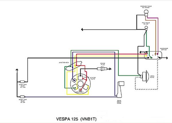

cmq se può servire......
questo è il tuo schema :
23,11 KB
dove si deduce che
il rosso che esce dal motore va al pulsante spegnimento ed è quindi normale che se ci metti una lamapdina questa inizialmente si illumini ma poi si spenga tutto, sugli altri fili devi trovare tensione verso massa ciè parti metalliche del carter, nel tuo caso non hai il verde che potrebbe essere stato sostituito dalla coppia bianco-nero.....
Se come dici sul verde hai tensione e tutto è collegato bene, posizione anteriore e clacson devono funzionare
il nero alimenta lo stop posteriore ed il giallo l impianto restante

Inserito il - 28/04/2011 : 20:58:42  Mostra Profilo Invia a ivan un Messaggio Privato
grazie mille del tuo aiuto è molto utile
