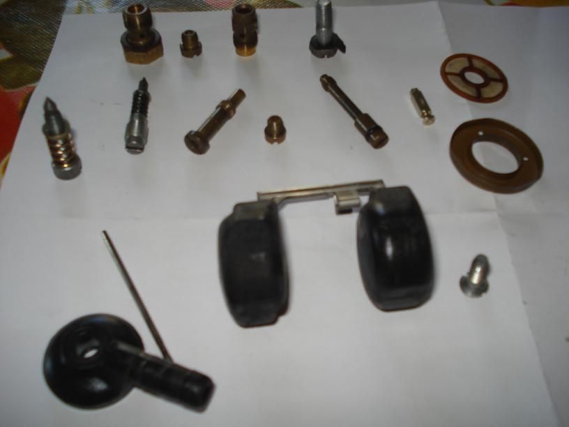

Oggi ho smontato il mio Carburatore 22 PHBL con vaschetta in alluminio!
Mi sapete dire ogni singola vite cos'è e a cosa serve

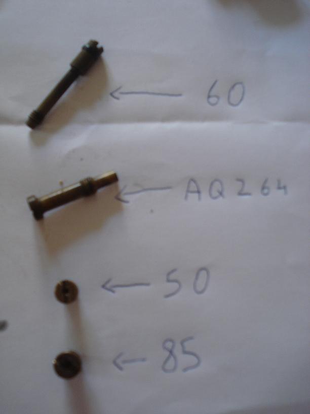

E ho trovato i seguenti getti montati:

Per revisionarlo cosa dovrei cambiare??
Ho un 102 polini, carter raccordati, albero anticipato e campana 24 72 con marmitta o polini o zirri silent
i getti che monto vanno bene per questa configurazione??

ma scusa revisionarlo perchè???? se la vespa va bene non ne vedo il motivo,comunque per darti un idea sulla carburazione ci devi dire cosa monti al completo e che lavori sono stati fatti al motore

beh comunque se tutto funziona bene dagli solo una bella pulita generalecomunque il max da 85 va bene se monti la polini a banana
ma con la silent no,devi aumentarlo........tu quale monti tutti i giorni delle due????

Per il getto max e minimo quelli sono indicati sul catalogo polini ma per il polverizatore e l'altro spruzzo(intendo qll 60) vanno bene??

difficile dirlo da uno schermo se vanno bene, prova a montarlo così se monti la banana polini invece se monti la silent prova ad aumentare il max di 5 o 8 punti poi vedi come si comporta, parti con lo spillo conico nella tacca intermedia e poi senti come va.. ok??
