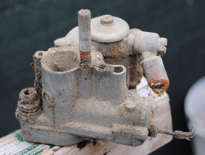

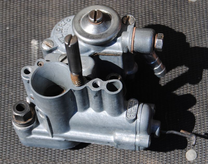

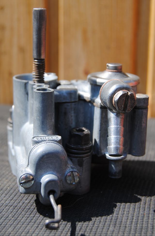

Intanto vi faccio vedere come procedono i lavori di pulizia..
..Carburatore pronto...
96,74 KB
88,66 KB

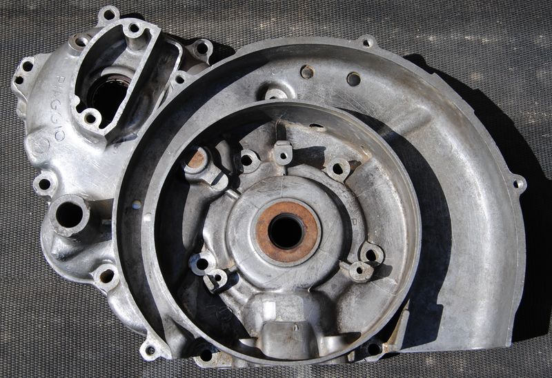

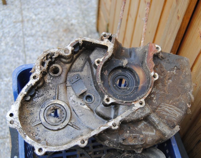

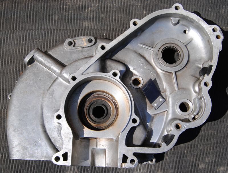

Poi il carter....ve lo ricordate?
117,35 KB
Adesso si presenta così...
131,07 KB
125,8 KB

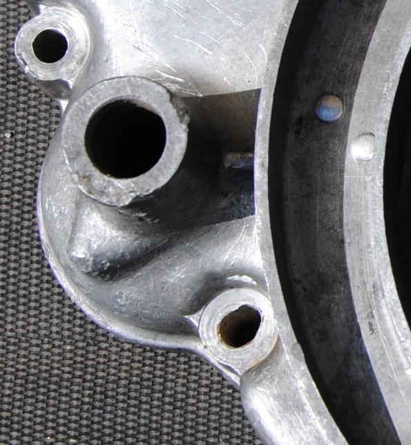

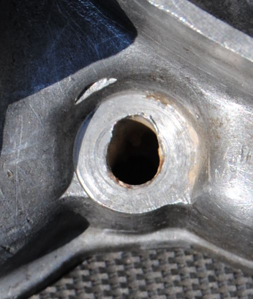

E qui si è scoperta la prima magagna. Qualche buon pensante ha pensato bene di....allargare il buco...
84,16 KB
..ma forse non si capisce bene, allego altra foto...
60,25 KB
Ma sinceramente la cosa non mi preoccupa molto, infatti dalla parte opposta il foro risulta normale, quindi non allargato. Devo solo riuscire a "chiudere" quell'allargamento prima di fissarlo.
Il problema, anzi problemone, si riscontra sull'altro carter.

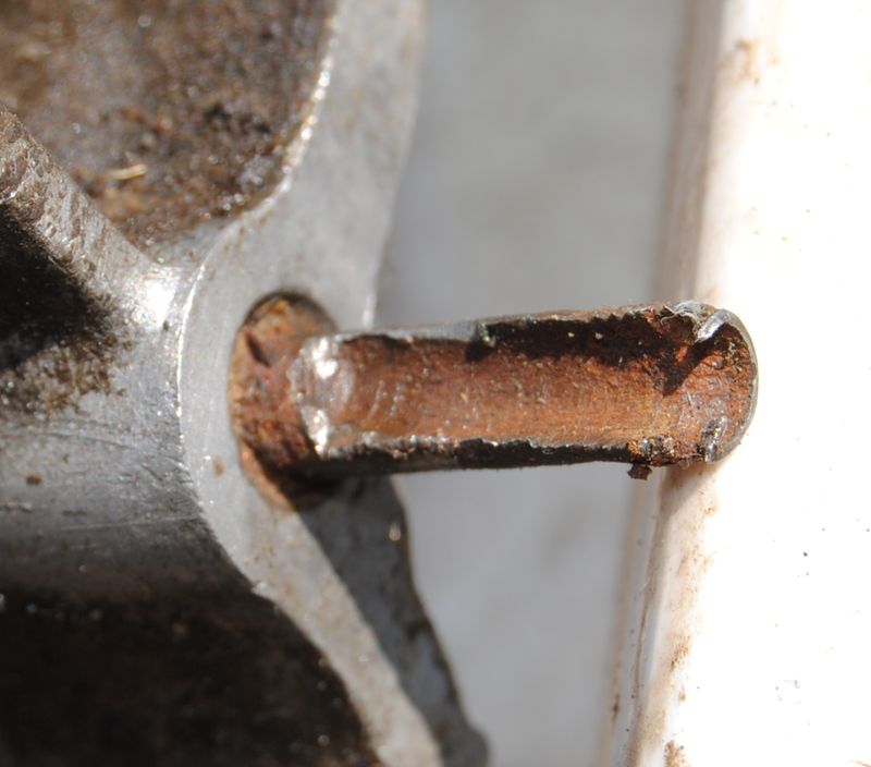

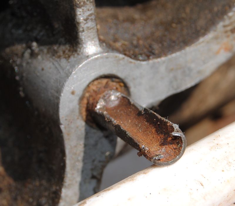

Guardate cosa è riuscito a combinare il "buon pensante"
63,65 KB
63,94 KB
Mi ha rovinato completamente il prigioniero!!
Ora, volevo togliergli tutti e sostituirli, ma non ci riesco perchè, anche usando i due bulloni bloccati, non riesco a smuoverli di un decimo di millimetro. Fa niente, li pulisco per bene e li lascio stare. Ma il problema più importante è:
" Come faccio a togliere quel prigioniero così rovinato?"
Ho provato di tutto ma non si smuove neanche a minacciarlo fisicamente!! Pensavo di tagliarlo con il flessibile e, con un trapano a colonna, ripassare il buco....... ma sinceramente non sò che pesci pigliare!!
Avete consigli da darmi?
AIUTOOOOOO!!!!!!
Grazie anticipate!!!

Inserito il - 16/04/2011 : 19:54:24  Mostra Profilo Invia a 150 un Messaggio Privato
prova a dagli una scaldata,dilatandosi dovrebbe venire.

Inserito il - 16/04/2011 : 21:03:23  Mostra Profilo Invia a Ursus un Messaggio Privato
Al bus scanà l'è par verzar i carter, ovvero pure io sul motore VNB e sul secondo blocco special ho dovuto trapanare il prigioniero perchè la ruggine faceva lo stesso lavoretto e i carter non si disaccoppiavano... approvo trapano a colonna, foro pilota da 2, poi punta da 5 ed infine da 6.5 che se hai fortuna si impunta e te lo "scolla" dalla ruggine, tolto il rimasuglio di prigioniero la ruggine viene via con uno scovolo in ottone.
sui miei un mese di bagno nello svitol con colpetti giornalieri non gli ha fatto nulla tra parentesi.
