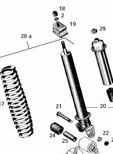

In allegato parte dello spaccato dell'ammortizzatore posteriore vella vespa 50, vole sapere se questa sequenza è esatta:
L'ammortizzatore nella parte superiore ho il dado 29 avvitato sulla pseudo campana che tiene la molla.
Il gommino lo avvito sul filetto restate.
Ora lo faccio passare nel buco della carrozzeria e lo infilo la rondella spaccata e serro il bullone allungato.
E' giusto?

Esatto infili la molla, la cupola e fermi il tutto con il dado n° 29. ora metti la rondella spaccata ed il Silent in gomma nera... (volendo puoi frapporre tra dado 29 e silent due o più rondelle così da alzare 3-5mm, sequenza spaccata da 8, piena da 8, spaccata da 8) infili ora l'ammo completo nel foro, sopra rondella piana e spaccata e dado, in origine aveva solo la rondella spaccata, ma se ci frapponi una piana non guasta...
il silent ha un verso, difatti uno degli angoli è smusato, guarda il telaio sotto e capirai.
