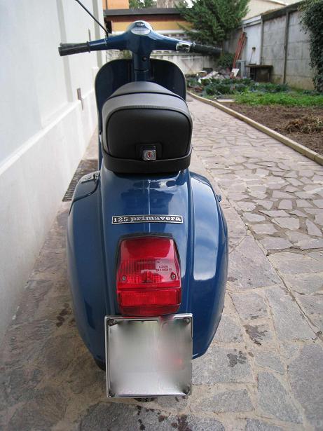

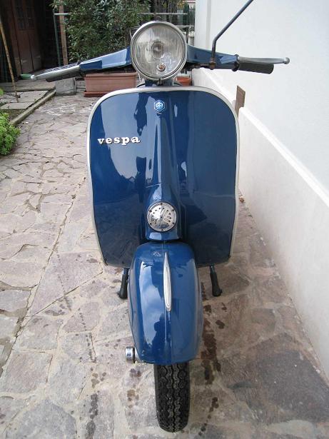

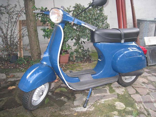

Vorrei chiedervi un consiglio riguardo a una bellissima 125 primavera.
Che mi sapete dire riguardo al colore? è originale? Il numero di telaio non lo so, però dalle foto si vede che la chiave entra nel manubrio.. non è una particolarità della et3??
Il tipo vuole 3000€ e a me servirebbe un mezzo in buono stato con cui potrei girare subito.
che ne dite, sono troppi soldi??

forse 3.000 euro sono un po' tantini....solitamente su quella cifra si trovano le ET3...tutta un'altra storia a livello di quantità prodotte!

ha anche lo scudo ammaccato da entrambi i lati...e la sella non è originale...oltre a quel buco orrendo sul manubrio che non centra niente come hai ben detto tu, era dell'et3....
va in moto almeno?
motore originale? verificare codice carter e sigla telaio con annessa visura al PRA prima di ogni altro ragionamento....
comunque...anche secondo me sono troppi soldi....

...e il cavalletto colorato di azzurro c'entra qualcosa?

un'altra grande invenzione del proprietario....

per me 1500-1700,non di piu,ovviamente se tutto in regola,anche perche si notano ammaccature con vernice intatta,puo darsi che sotto ci sia un pastrocchio mi riferisco alla carrozzeria.

Il bauletto non è di serie su nessuna Primavera o et3. E' un after/market dell'epoca.
Riguardo alla valutazione: devi considerare che qui al nord i prezzi sono molto più alti che al centro e ancora di più del sud.
Non mi sembra che nessuna Primavera però uscisse con quel colore. Però non ne sono sicuro al 100%.
Invece l' et3 aveva un colore così (blu-marine)

dai son troppi! colore non giusto, ammaccata, poi chissà i doc.....

quella vespa è tutta da rifare per farla tornare ad essere una primavera
io lascerei stare soprattutto per quei soldi, che puoi spendere sì per una small, ma deve essere un ET3 prima serie, per l'appunto una jeans...
o una SS90...
