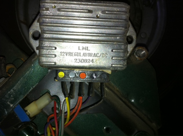

Ciao a tutti,
preciso che ho una Vespa PX 150 del 1999 con avviamento elettrico.
Da un po di tempo mi si bruciano le lampadine, quella delle luci, della luce posteriore e la posizione.
Già cambiate più volte le lampadine e già ribruciate nel giro di pochi giorni.
Leggendo qua e la per internet sono arrivato alla conclusione, spero corretta, che il regolatore di tensione è da sostituire.
La mia domanda è la seguente: ho smontato la mia vespa per vedere quale effettivamente è il regolatore di tensione montato in modo da ordinarlo e montarmelo da me.
Allego qua sotto la foto del regolatore:
Sul regolatore c'è la sigla "LML 230824", cercando su internet ho trovato regolatori di tensione a 16A e 20A.
Cercando su officina ton4zzo trovo il codice 2308245 che corrisponde ad un 12V 20A:
http://www.officinaton4zzo.it/Ricambi-elettrici_REGOLATORE-DI-TENSIONE-12V-20A--VESPA-PX-CON-AVVIAMENTO-ELETTRICO------.1.15.17.gp.3460.-1.uw.aspx br /
Cercando invece su l4vesp4due trovo con la sigla di compatibile 230824 questo da 12V 16A:
http://Spam Commerciale Vietato/default.asp?cmd=getProd&cmdID=4457&idC=499&pType=-1
Ma qual è quello che devo acquistare io?
Oppure posso acquistare tranquillamente quello da 20A in quanto quello è il carico massimo supportato e quindi va bene uguale?
Grazie a tutti

il ricambio è 230824 e dovrebbero essere identici, il 5 finale nn conta........ cmq la vespa più di 7/8 ampere non eroga quindi fai tu.......

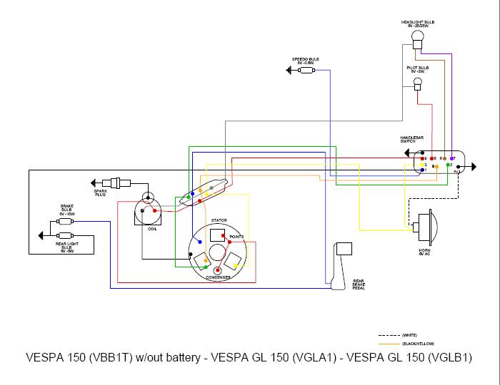

controlla l efficenza dei collegamenti a massa, poi i collegamenti, a tale scopo ti posto il tuo schema elettrico con i rispettivi colori

ho controllato tutto l'impianto elettrico, è corretto... se provo a mettere una lampadina di pos posteriore da 12v 3w potrebbe andar bene? grazie 1000
garapadre
Città: Serravalle Pistoiese
3208 Messaggi
Inserito il - 13/04/2011 : 10:01:47  Mostra Profilo Invia a n/a un Messaggio Privato
Non serve mettere lampade diverse dal prescritto, questo tipo di impianto ha un terminale delle lampade a massa, se il collegamento fosse corretto e il problema foeese il devioluci dovrebbe accendersi anche la spia dello strumento che come si vede appunto dallo schema è in parallelo, se questo non avviene potrebbe non essere tanto buona la massa delle lampade del faro posteriore e su questo mi concentrerei.

marcoluca ha scritto:
tutto questo potrebbe dipendere dal fatto che il cavo del contachilometri non l'ho collegato?
no, sono in parallelo e quindi se le masse fanno il loro dovere sono indipendenti, ossia si accendono insieme ma indipendetemente dalla presenza o tipologia dell altra....
