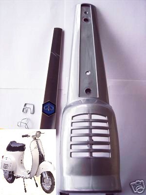

Inserito il - 01/04/2011 : 09:56:32  Mostra Profilo  Visita l'Homepage di mimmo  Clicca per vedere l'indirizzo MSN di mimmo Invia a mimmo un Messaggio Privato
in questa vespa il nasello...... non c'è
va montato il suo originale

Ciao,
il nasello è quello classico della special...essendo un modello 4 marce va certamente grigio (montava nasello nero solo sulle prime serie a tre marce).
Il nasello del PX lo applicavano i "tamarri" per far sembrare la propria special più moderna e più simile al PX...ma ovviamente il PX è tutta un'altra storia!
Stesso discorso per le strisce bianche solo che sono tipiche della 125 Primavera ET3 (il modello più brioso della primavera)...inoltre non possono essere originali perchè se guardi bene sotto la pedana si vede il primo colore della vespa (bianco).
