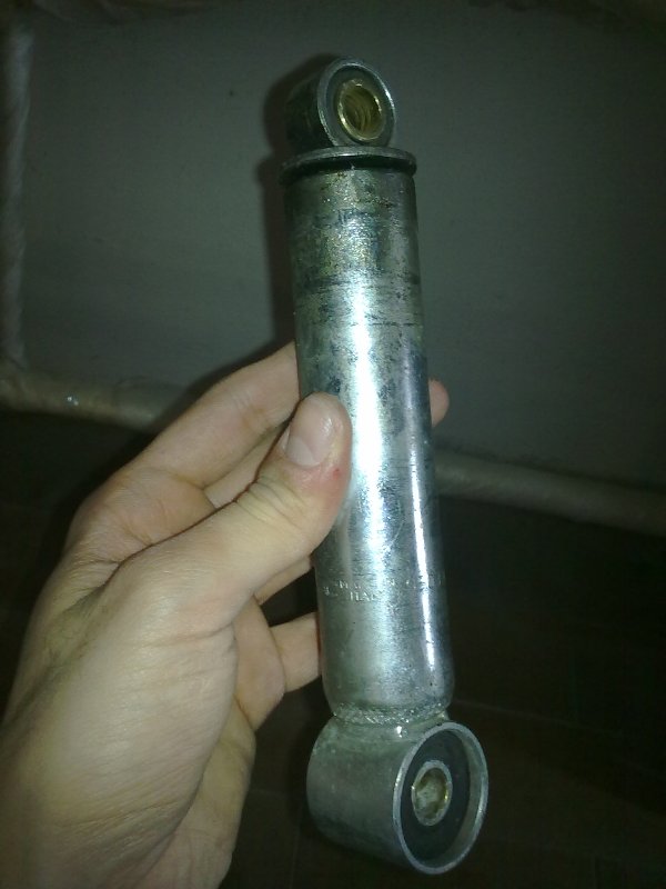

ciao a tutti!
ho cambiato l'ammortizzatore anteriore della mia vespa circa un anno fa quando l'ho acquistata...
ieri l'ho ripreso in mano e mi sembra che non sia originale piaggio...o forse si...aveva anche il fodero di plastica grigio chiaro ma...boh!
secondo voi?
me ne faccio qualcosa, posso venderlo o lo cestino?
grazie ciao!

Se non te ne fai nulla e non trovi da venderlo e lo vuoi buttare ti chiedo di spedirmelo, ti pago le spese di spedizione.
Solo a scopo didattico provo a revisionarlo...se non ci riesco provo a recuperarne alcune parti da usare come ricambi.

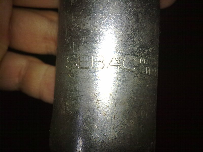

ma tu sai cos'è sta marca "SEBAC MADE IN ITALY"?
se non ci combino niente te lo spedisco volentieri comunque!

E' il Commerciale SEBAC..
và detto che è migliore dell'originale e funziona un gran bene,,, ma... c'è un ma... la TS monta due tipi di ammo ant uno con fodero in metallo e l'altro con fodero in plastica... dipende dal modello di carter e dall'anno, 1975 monta quello tutto in ferro.....

la mia è un seconda serie del 1977...
il fodero di plastica ce l'aveva ma da cretino l'ho tagliato nello smontarlo... (ce l'ho ancora in realtà ma è tagliato...)

hahhaha macchè che Tirol e Tirol....è solo che vorrei vivisezionarlo e capire esattamente come è fatto dentro sto maledetto, se hanno davvero ragione quelli che parlano di mission impossible quando si tratta di revisionare questi ammo. Oppure vorrei usare una tecnica che mi ha spiegato un tipo furioso che revisiona ammo di moto d'epoca che si applica agli ammo scarichi(ma sani) per rigenerarli, quello di creare una valvola(o 2) di carico e scarico per lavarlo internamente con petrolio e ricaricarlo, in modo da creare un ammo ricaricabile senza aprirlo.

ma questo non c'è una maniera per revisionarlo?

Il punto è che sono difficili da aparire alcuni.
Ad alcuni si svita il tappo sopra con una chiave apposita (il tappo ha due buchini), altri invece non hanno questi buchini e il tappo è tenuto da un segeer interno difficile da levare dopo aver spinto verso il basso il tappo stesso. Una volta aperti c'è il problema di trovare i ricambi interni. Insomma è un lavoro spesso antieconomico.
