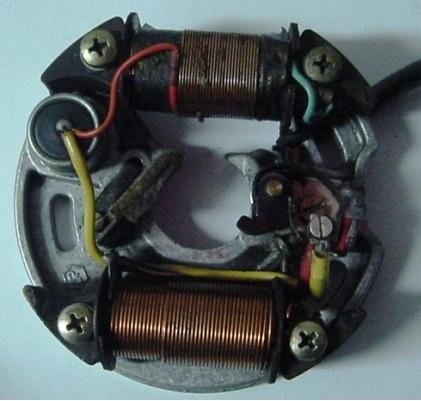

ciao ho sentito tante discussioni dove leggevo che il montaggio doveva essere effettuato con saldatori di ottima qualita. Io gli montavo semplicemente spelando il rosso della bobina e montandoci un capo corda ad anello. e lo avvitavo insieme al giallo e al altro rosso sulle puntine. La vespa si accendeva e girava benissimo senza buchi di corrente.la scintilla arrivava ottima anche se facevo girare il motore con una leggera pressione della pedivella (ovviamente senza candela). Ps e poi mi chiedo come mai molti si lamentano che i condensatori effe (vendono solo quelli in commercio) durano pochissimi km e sfiammano. a me invece ne ho cambiati 2 a distanza di 4 anni. (le puntine le cambiavo solo xk il chiodo che mantiene le placche di platino salde alla lamella. si allentava) e x caso ne trovai un paio cn una rondellina di rinforzo

il problema è che il filo rosso della bobina è corto e non arriva fino alle puntine, quindi devi allungare quel filo!
come?
saldandolo?

mimmo ha scritto:
26,58 KB
questo è il collegamento giusto...poi si può provare anche in altri modi,l'importante che il rosso bobina si trovi collegato con il filo del condensatore...

winter, il problema è che il filo rosso è corto e non arriva alle puntine!
e l'importante è che il filo rosso della bobina si trovi collegato AL RUTTORE

ah e come mai a me arriva? ne ho comprata l estate scorsa una bobina interna e bho il filo rosso arrivava comodamente alle puntine. insomma rosso bobina avvitato insieme al giallo del condensatore e l altro rosso. la vespa va perfettamente senza ricorrere al saldatore a stagno.

probabilmente la bobina nuova ha il filo piu lungo.
Ovviamente il tuo collegamento è correttissimo andy, il filo viene normalmente saldato al condensatore proprio perchè non arriva alle puntine.

lo so che e corretto ma avevo problemi che mi si fondenvano i condensatori cn lo stagno. e quindi ho preferito montarle cosi. su due bobine di alimentazione che ho cambiato avevano entrambe il filo lungo. si chiamano superbobina scatoletta arancione. non sono piaggio sono adattabili

non mi sono spiegato bene
è correttissimo anche come l'hai collegata tu.
Ed è per questo che si raccomandano saldatori di qualità, proprio per evitare di fondere i condensatori

mmmm forse quando spelavo x metterci l occhiello( che gia allunga di 1cm mezzo) tirando l ho allungata di un altro centimetro. nn ho idea di come mai. le bobine di quella marca hanno il filo + lungo e mi sn sempre trovato bene con quel tipo di montaggio. i condensatori e le puntine durano una vita e partono bene.
