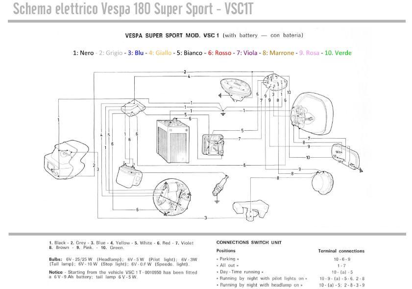

sei mal informato, scaricati lo schema e controlla...se sei proprio cosi convinto ti invio foto del condensatore piu' scansione dello schema! ciao
Inserito il - 19/03/2011 : 12:16:08  Mostra Profilo Invia a n/a (ex wyatt) un Messaggio Privato
sarà, ma io non vedo nessun condensatore...
60 KB
spiegaci meglio, magari siamo noi male informati... da quello che sapevo io tutti i raddrizzatori per vespa funzionano alla stessa maniera...

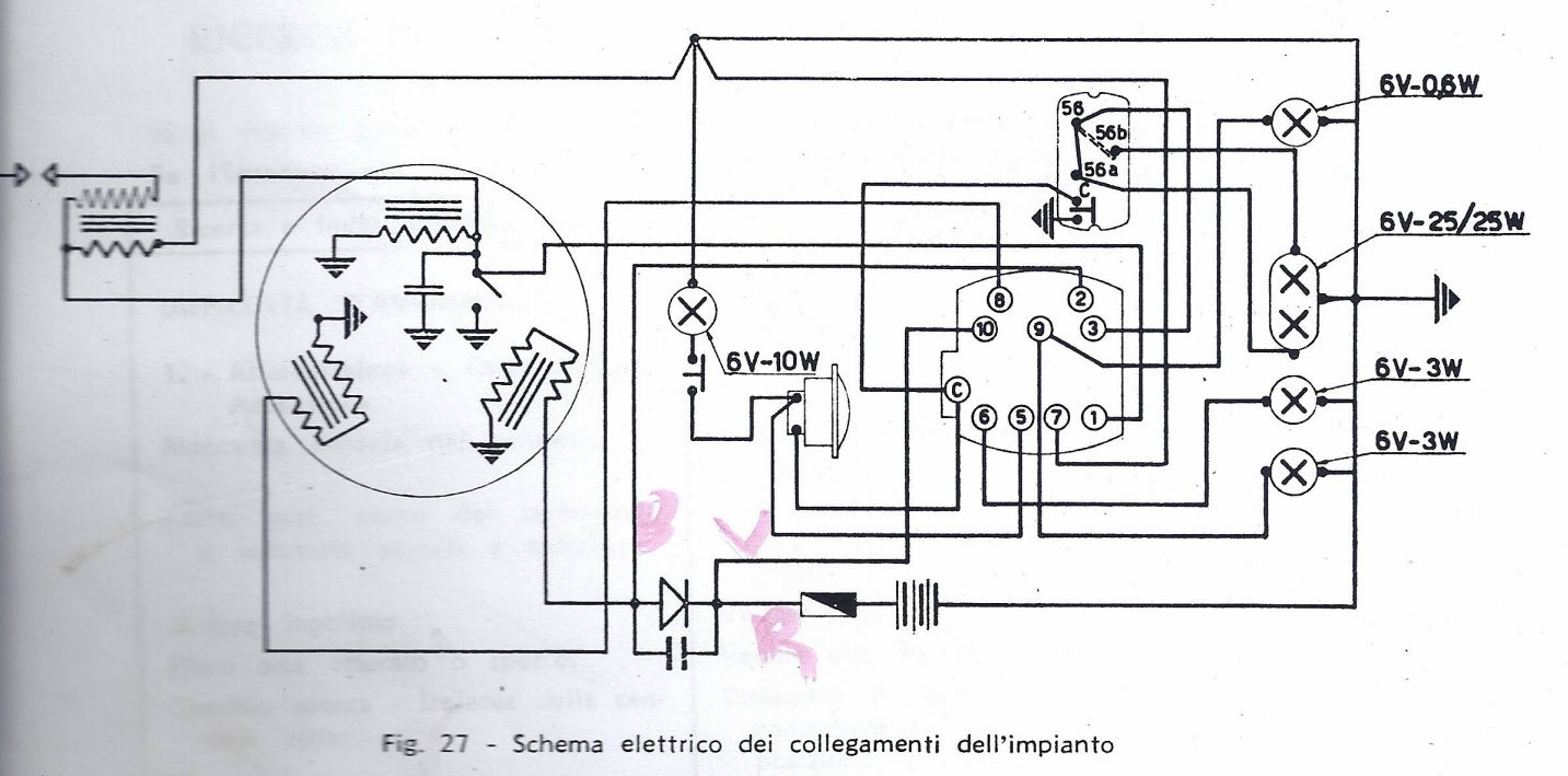

@ santolo :D dai almeno l impianto a puntine penso di sapere come funzia, confesso di avere qualche lacuna su cosa c'è dentro la centralina CDI pero' punte ci siamo ;) :D
@ wyatt certo che non lo puoi vedere li! perchè quello non è uno schema elettrico vero e proprio ma solo un indicazione per i collegamenti! ecco qui :)
132,5 KB
