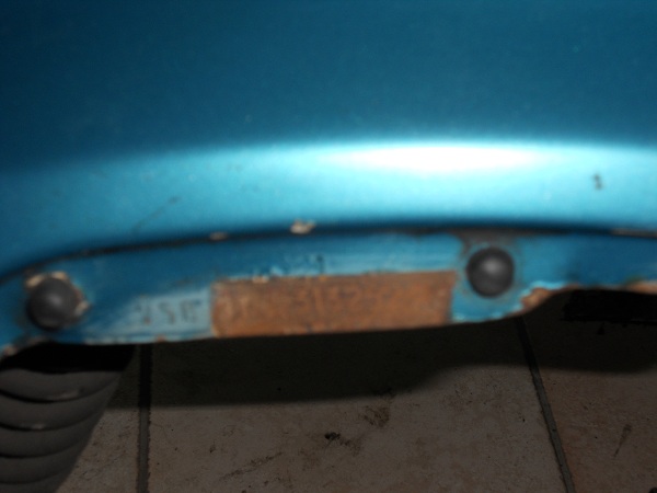

ciao ragazzi, il restauro della mia vespa sta procedendo bene, abbiamo quasi finito di rimettere a nuovo il motore, a giorni dovrebbe essere completato e quindi si passa alla carrozzeria.
mi conviene farla sabbiare o usare lo sverniciatore chimico??
i numeri di telaio sono visibili, però ho paura che sabbiandola vadano persi. che mi consigliate?? se dovessi usare lo sverniciatore quale mi consigliereste?? andare di carteggiatrice va bene??
Meglio la vespa che lo scooter
Inserito il - 22/03/2011 : 10:36:04  Mostra Profilo  Visita l'Homepage di poeta  Clicca per vedere l'indirizzo MSN di poeta Invia a poeta un Messaggio Privato
Nastro americano sui numeri telaio quello telato fortemente adesivo... e sabbia senza se e senza ma...

Inserito il - 22/03/2011 : 12:37:13  Mostra Profilo Invia a Andrea85 un Messaggio Privato
quelli non verniciati hanno la ruggine, uso un antiruggine?? o lascio stare?? se serve una foto ditemelo che non c'è problema

Inserito il - 22/03/2011 : 20:00:37  Mostra Profilo Invia a Andrea85 un Messaggio Privato
il motore è quasi finito. domani vado a prendere i pochissimi cambi che necessita e procederò con il rimontaggio.
vi allego la foto che fa riferimento alla mia domanda scritta sopra. dalla foto non si vede bene il numero, ma dal vivo è tutta un'altra storia

Inserito il - 22/03/2011 : 20:16:19  Mostra Profilo Invia a Andrea85 un Messaggio Privato
ho capito che devo sabbiare, il problema è come sabbiare sul numero di telaio per non rovinarlo o peggio cancellarlo
chiocciola
Città: la spezia
41 Messaggi
Inserito il - 22/03/2011 : 20:49:01  Mostra Profilo Invia a chiocciola un Messaggio Privato
Il numero di telaio non lo sabbiare, puliscilo a mano con della paglietta per le pentole o una spazzolina di ottone, per togliere quello che è rimasto della ruggine dopo la spazzolatura usa il prodotto che vendono anche nei supermercati per scioglire la ruggine sui tessuti, su piccole superfici funziona.

Inserito il - 22/03/2011 : 20:52:56  Mostra Profilo Invia a alfred un Messaggio Privato
per il numero potresti provare con lo sverniciatore chimico.,
Quando inzia a sollevare la vernice spazzoli con uno scovolino con setole sintetiche o al max in ottone
poco alla volta, senza calcare la mano
Una volta "estratti i numeri", protggi gli stessi con del nastro telato di quelli "a presa forte" e.... sabbiiiiiiii

Inserito il - 22/03/2011 : 21:03:43  Mostra Profilo Invia a Baccetti Tiziano un Messaggio Privato
Io li sabbio sempre, l'importante è usare ua sabbia abbastanza fine e non succede assolutamente niente, stai tranquillo, certo se il sabbiatore usa sabbia grossolana non gli fa bene.
