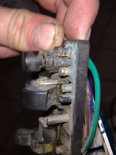

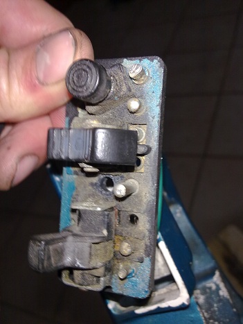

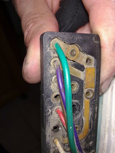

senza aprire un nuovo post ve lo chiedo qui e non prendetemi per il cxxo.
come cavolo faccio a smontare la piastrine dell'impianto elettrico?? ci sono i perni ma non si svitano e i fili non vengono.
vi metto le foto

non si svitano.
Stacca il cavo dal lato opposto e sfili via tutto.
Se proprio li devi staccare dal devio vanno dissaldati

Inserito il - 24/03/2011 : 19:16:32  Mostra Profilo Invia a Andrea85 un Messaggio Privato
mimmo ha scritto:
non si svitano.
devo cambiare l'impianto, alcuni fili sono scoperti.
mi sa che dovrò dissaldare anche se non capisco dove, non vedo tracce di saldatura a stagno, oppure è possibile acquistare la piastrina??
