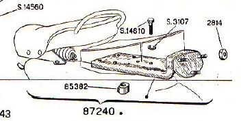

Ciao, secondo me le due piastre sono state aggiunte autonomamente dalla piaggio infatti non mi risulta di aver mai visto quel tipo di portapacchi su Vespa conservate o su foto d'epoca.
Comunque anche sul catologo parti di ricambio per VNB1 il portapacchi non ha le due staffe.
 17 KB
Eppure è molto strano....la piaggio non dovrebbe vendere ricambi di qualità e molto vicini, se non identici all'originale? |

Poeta...ecco il portaruota (catalogo piaggio)a cui si riferisce nonno giovanni.
 7,63 KB
mai visto prima di questa mattina! |
Inserito il - 21/03/2011 : 13:29:21
Immaginavo, ma cercavo conferme... quella che tu chiami MODIFICA, è la piastra di supporto rinforzata in uso sin dal 1964!!! anno in cui capirono che il vecchio modello senza rinforzi tendeva a spaccarsi all'altezza della curvatura.... in commercio le riproduzioni sono quindi quelle che non hanno rinforzo, dato che questa piastra è CERTIFICATA PIAGGIO.
Và detto comuqneu che a 40 si trova la versione senza rinforzo, che per un uso regolare è perfetta... difatti è pur vero che quella Piaggio è più robusta, ma è pur vero che oggi le nostre vespa circolano su strade migliori e che non facciamo tantissimi kilometri!
Impiegherei i rimanenti 50-60 euro di diffrenza piuttosto per l'acquisto dell'ammo originale VNA, che costa tra i 70 e i 90 euro in fiera... lo trovi anche in un motoricambi ben fornito CATALOGO CIF ordinandolo... sui €80-85. |
