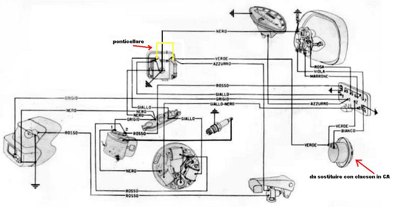

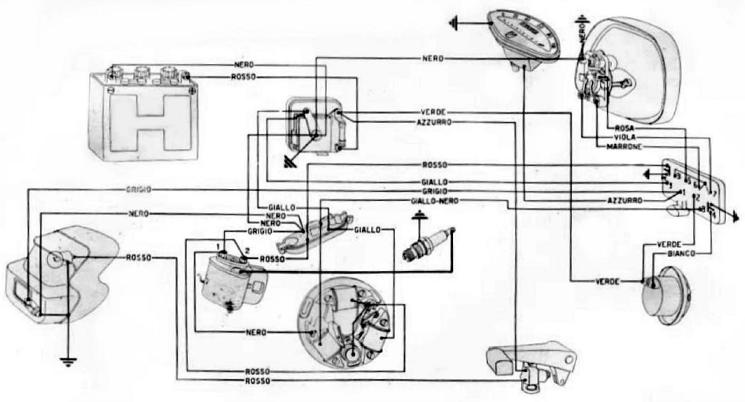

ciao a tutti, sono alle prese con la modifica dell'impianto elettrico della mia vespa 150 gl (elimino la batteria mi perdonino i puristi)mi trovo di fronte ad un problema curioso: la luce dello stop è sempre accesa ma se aziono lo stop (freno)allora si che si spegne...che diavolo ho combinato? (ma esiste il contatto dello stop normalmente aperto?)
aiuto!
Inserito il - 19/03/2011 : 17:32:50  Mostra Profilo  Visita l'Homepage di mimmo  Clicca per vedere l'indirizzo MSN di mimmo Invia a mimmo un Messaggio Privato
la modifica è semplice:
schema originale:
modifica elimina batteria:
il contatto dello stop è un normalmente chiuso, e viene teneuto aperto (cioè premuto) dal pedalino del freno; appena premi sul pedale il pulsante non è piu' premuto e quindi chioude il circuito

si quello del px.....

Inserito il - 29/03/2011 : 11:03:27  Mostra Profilo Invia a john master un Messaggio Privato
grazie a tutti... FUNZIONA!
