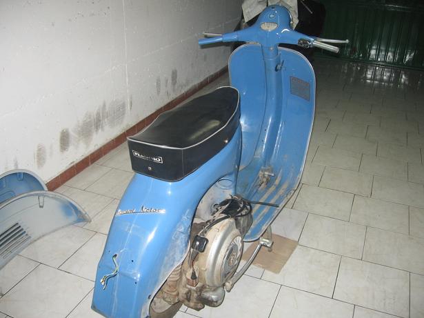

Ciao a tutti avrei bisogno di sapere di che colore era la marmitta, il cavaletto e la molla posteriore della vespa 150 sprint veloce del '72 siccome la sto restaurando
Un grazie in anticipo!

Ciao e benvenuto...bella s.v. .......azzurro cina? vedo un ottimo conservato.....
bando alle ciance......
marmitta nera
cavalletto zincato
molla posteriore se ti riferisci alla molla ammortiz. post....quella è fosfatata come del resto la molla del cavalletto
TRE travasi

Grazie tante!!! per quanto riguarda il colore è blu (un po' "scolorito") ma diventerà presto un grigio chiaro di luna.

aaa....ottima scelta...occhio che il chiaro di luna è difficile da replicare alla pefezione
