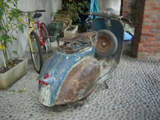

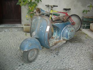

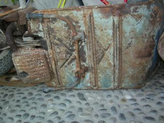

Inserito il - 17/03/2011 : 16:22:32  Mostra Profilo Invia a mianda un Messaggio Privato

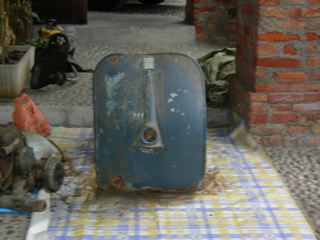

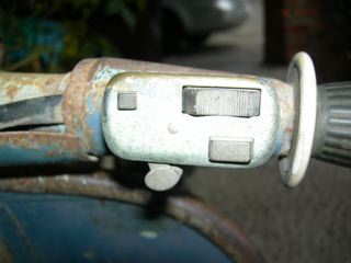

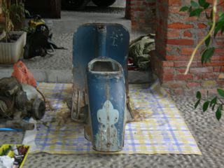

Eureka!!!!!!! Allora eccola qua malmessa ma intera o quasi,avrei delle domande da porvi tipo il devioluci è originale? Si tratta di una VNB1T del 1961 quindi la discussione si fà interessante poi i supporti del cavalletto sono uno di ferro e l' altro di alluminio qual' è quello giusto?
Inserito il - 17/03/2011 : 16:46:39  Mostra Profilo  Visita l'Homepage di poeta  Clicca per vedere l'indirizzo MSN di poeta Invia a poeta un Messaggio Privato
quello di alluminio ad un foro... il devio è sbagliato.

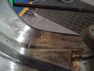

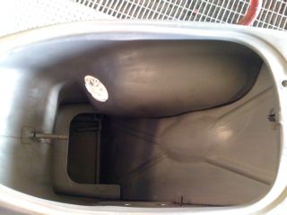

Inserito il - 07/06/2011 : 21:24:15  Mostra Profilo Invia a mianda un Messaggio Privato

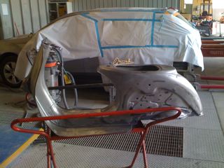

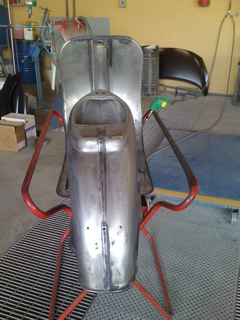

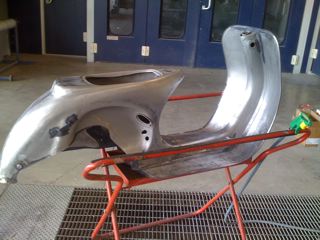

Ecco qua sono riuscito a far proseguire i lavori. Ho trovato tramite gente del club un sabbiatore che mi ha fatto un lavoro meraviglioso anche a detta del carrozziere, bene son contento. Adesso con un po' di pazienza vedremo il risultato, ho sempre il problema del motore, ma per quello un amico dice che mi darà una mano

Inserito il - 07/06/2011 : 21:40:12  Mostra Profilo Invia a XXX VESPA XXX un Messaggio Privato
sei del vespa club como?
io si.
ciao!
ps.:bella sabbiata!
