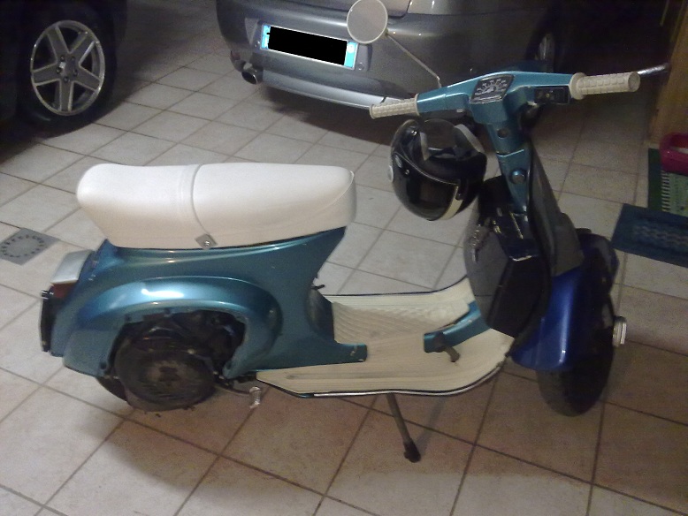

sono riuscito a mettere la foto. me la canto e me la suono
135,46 KB
avrei intenzione di mantenere quel colore (so che non è quello originale), ma prima riportarla a lamiera, dare fondo e antiruggine e colore, lascerei la sella bianca, copriventola bianco, e portapacchi bianchi (che sono da montare). vorrei riportare i cerchi allo stato originale, dare una bella sgrassata al motore e togliere tutta quella morchia e togliere la ruggine dalla marmitta che non ho idea di come si faccia questo, ho visto che va messa nel fuoco o sbaglio??
suggerimenti? consigli? critiche??

Innanzi tutto ciao e benvenuto.
Ovviamente troverai pareri discordanti, ma per quel che riguarda il colore, ti consiglio di rifarla di un colore che era, all'epoca, originale. E questo per due motivi: I° Se un domani decidessi di iscriverla ad un Registro Storico (e per i non catalizzati è quasi obbligatorio) se non è di un colore originale non te la passano.II° Se un domani, per qualsiasi motivo, dovessi venderla, non avendo un colore originale si deprezzerebbe tantissimo.
quindi dovrei scegliere tra questi colori:
- chiaro di luna metallizzato
- giallo cromo
- rosso corallo
- biancospino
- rosso
mi sa che opterei per un biancospino o chiaro di luna.
come ci si iscrive al registro storico?? di sta cosa non ne sapevo niente, non mi farebbero storie in quanto il motore non è un 50??
non so se è consentito dal regolamento del forum, ma sapreste indicarmi dei rivenditori on line per reperire vernici e parti di motore e carrozzeria??
Andrea
Meglio la vespa che lo scooter
Inserito il - 15/03/2011 : 13:42:29  Mostra Profilo Invia a bocia un Messaggio Privato
Se hai solo il g.t. cambiato non se ne accorgono nemmeno.
Per iscriversi al Registro Storico A.S.I. devi rivolgerti ad un motoclub affiliato a.s.i., invece per la F.M.I. puoi fare tutto on-line, basta andare sul sito della F.M.I.
Per le vernici rivolgiti ad un qualsiasi colorificio con il codice del colore.
Su ebay trovi tantissimi rivenditori di parti di ricambio per Vespa.Basta che tu vada su ricambi d'epoca e digita la parola Vespa. Te ne esono a migliaia.
