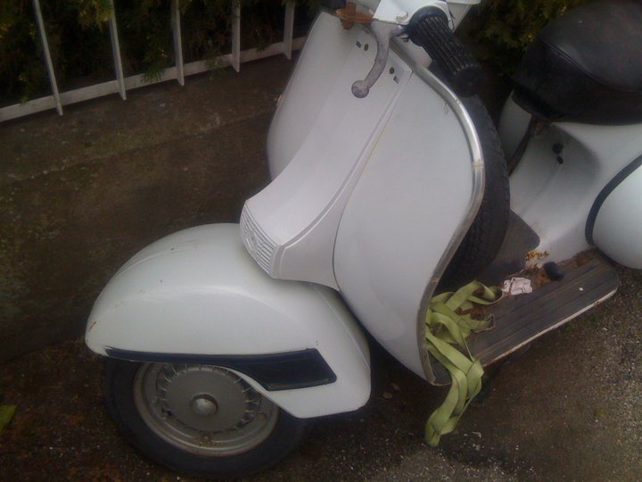

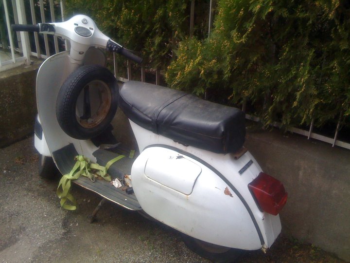

ciao a tutti, ho visto una vespa che sarei interessato a comprare, pero' non sono sicuro di che modello sia, posto le foto:
58,89 KB
78,16 KB
non ho altre foto purtroppo, sapreste dirmi di che vespa si tratta?, sullo stemmino dietro c'è scritto rally 200, ma nelle foto che ho trovato su internet lo sportellino sulla pancia non c'è. chiedo delucidazioni. Grazie a tutti.

Sembrerebbe una super taroccata da px.. leggi la serie telaio e ti sappiamo dire qualcosa in +

Potrebbe essere di tutto!
Opzioni:
1) una RALLy a cui hanno attaccato la fiancata di una Sprint veloce...
se così fosse se non ha il suo motore è IRRESTAURABILE!
2) a giudicare dal rinforzo terminale del cannotto sterzo sul telaio parte alta sotto manubrio una Sprint-GL-Super anni 60'...
3) ma ho dubbi, una GTR, o Sprint Veloce.
Il telaio non ha targa che possa dare ulteriori indizi.... restauro difficile, mancano troppi pezzi.

Sterzo, parafango ant. e nasello PX. A parte poi il fanalino post. Sembrerebbe una Super o una GT. Certo un bel miscuglio.

se la pancia sinistra è la sua si tratta di un gl...
ti spiego perchè...
- la serratura della pancia è quella tipo vnb-vba-vbb, che era utilizzata fino al 65... questo fa rientrare nel dubbio solamente due vespe... la gl e la sprint (solo per il primo anno di produzione)
- ciò che mi da' (quasi) la certezza che si tratti di gli è il rilievo che ha, sempre sulla pancia sinistra, per il baffo in alluminio...
per me è gl , vediamo se ho vinto qualcosa

hai ragione, gaurdando meglioq eulal fiancata sembra quella Sprint/GL... sportellino grande con sagoma baffo fregio laterale....
Bravo Wyatt, direi che ci hai azzeccato e mi hai battuto anche stavolta!
Miei complimenti, sempre preciso ed attento.
QUOTATO!
EBBENE SI', HAI VINTO ANCORA UNA VOLTA MALEDETTO CARTER!

cavolo wyatt ma come fai??? sono stato mezz'ora a vedere la foto ma ero arrivato alla conclusione che fosse una sprint con lo sterzo px

il numero di telaio è sotto il cofano sinistro in corrispondenza della ruota posteriore.
Secondo me è da prendere solo se ad un prezzo simbolico...e molto probabilmente solo per un po' di pezzi di ricambio.
Ammesso che sia una GL reperire tutti i pezzi non sarà certo un impresa economica!!!

Invece se la pancia non è la sua ma è la sua la scritta posteriore e ha i documenti a posto e il suo motore....allora forse ti conviene prenderla.
