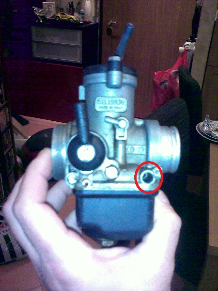

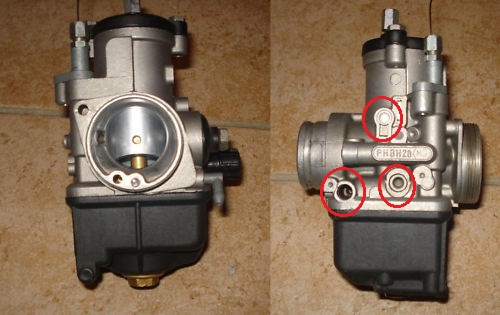

salve ragazzi! come sapete sto finendo il motore e stavo acquistando un vhst 28 quando mi si presenta questa occasione o almeno cosi dice il mio amico, un phbh 28 a 40 euro!!!
pero ho dei dubbi su alcune cose! ve li elenco qui!
nei cerchi in rosso non mancano delle viti per la regolazione??

i phbl, phbh, vhst ecc possono avere le 2 viti per regolare il minimo a dx oppure a sx. dal lato opposto a quello di dette viti ci sono 2 "buchi" in corrispondenza che in realtà sono internamente chiusi, quindi non badarci purchè le 2 viti da qualche parte ci siano! altre viti non ce ne sono.

quindi oscar mi confermi che il carburatore nelle prime due immagini è completo così!

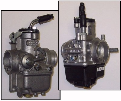

oggi lo sono andato a vedere ma la sorpresa è stata vedendo che era un phbh RD e non un BS! mi dite cosa cambia dal bs?? perche ho visto che tutti montano il bs, rd se non sbaglio veniva montato sui guzzi!
va bene lo stesso o è preferibile un bs?

non vorrei sia la versione per 4t, difficile da carburare in quanto monta un ugello diverso fatto per polverizzatori specifici con fori laterali (con sigle tipo hh, kh e robe simili). Basta smontare il polverizzatore e vedere.

oscar in rete ho trovato Che la sigla RD dovrebbe significare che ha il powerjet e ha l'attacco per il miscelatore! bha
