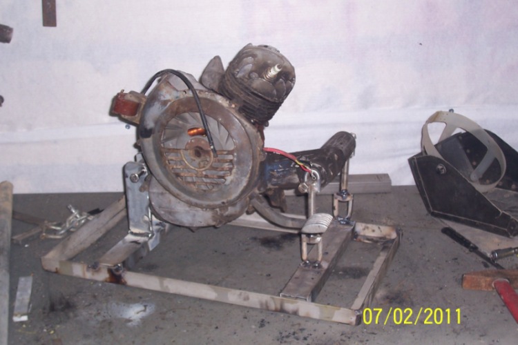

era cosi il blocco

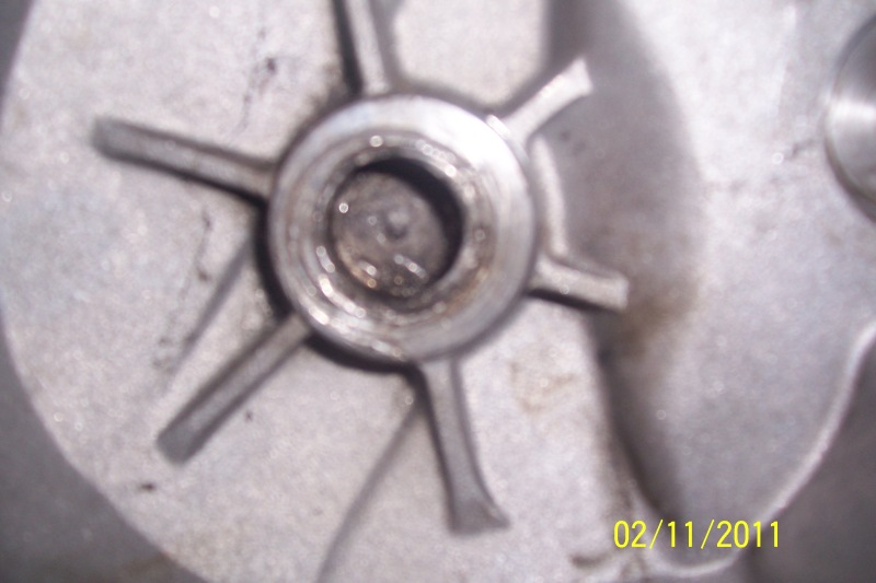

84,84 KB

Inserito il - 28/02/2011 : 19:34:22  Mostra Profilo  Visita l'Homepage di poeta  Clicca per vedere l'indirizzo MSN di poeta Invia a poeta un Messaggio Privato
Se solo sfumato PASSI! Ti crediamo sulla parola....
il tunnel presenta ruggine, impossibile lavorare lì dentro, quando salderai poi il problema si presenterà anche internamente vicino ai punti in cui hai saldato la pedana... cosa fare?
Io faccio così:
Riempio lo spruzzino dello sgrassatore del market con Converti ruggine FEROX, diluendolo al 10%-20% con acqua per renderlo spruzzabile...
spruzzo qui e lì, saldata la pedana rigiro il telaio e mi infilo da sotto spruzzo a volontà e poi per farlo asciugare subito evitando che l'acqua in diluizione del prodotto faccia ruggine a sua volta scaldo forte il ponte dall'esterno con un fornello bunsen...
Ora paso del sigillante come posso sulle giunture interne del ponte alla pedana, sigillante siliconico per lamierati.... quando tutto asciutto (36-12 h a seconda della stagione) sempre da sotto con il telaio rigirato sparo sia nel foro pedale, che nel pozzetto sottosella, che nel foro del cicalino, antiruggine con una micro pistola, ma una bomboletta fà lo stesso lavoro in vero.... evito prodotti plastici, che in fin dei conti hanno lo stesso principio di conversione della ruggine del FEROX, ma impastano le guaine e la treccia elettrica e ne ostacolano di molto l'inserimento essendo gommosi... e poi non puoi scaladre successivamente se necessario per un ulteriore piccolo intervento perchè bruciando fanno un casino allucinante!
Ferox ed antiruggine spray quale che sia... a volte mi sono aiutato con un pennellone ed un tampone di gommapiuma legato ad una guaina ouna stampella di metallo... si infila dappertutto!
Consiglio grembiule e guanti lunghi, il FEROX se ti tocca ti fà BLU per una settimana e serve a poco anche risciacquare, semmai risciacua subito e quindi secchio di acqua e sapone nelle vicinanze sempre pronto ed abbigliamento da battaglia o butti i pantaloni di certo... non è tossico se non ingerito, ma zozzare , zozza.
Non capisco quei due strani tagli laterali oltre la pedana... era mangiata fin lì?

Inserito il - 01/03/2011 : 11:53:29  Mostra Profilo Invia a massimo.74 un Messaggio Privato
si si era tutta rugine sotto
