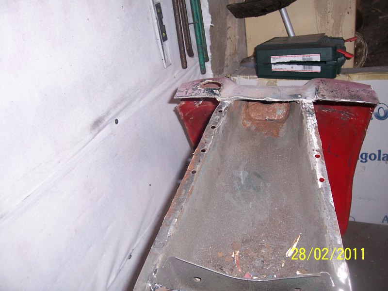

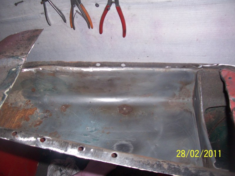

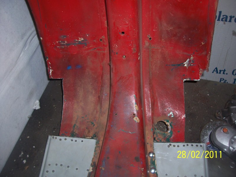

sostituendo la pedana ho trovato ruggine nel piantone cosa mi consigliate?

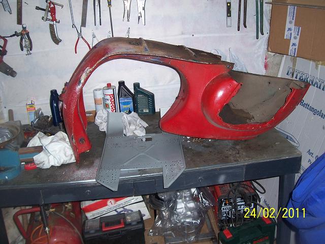

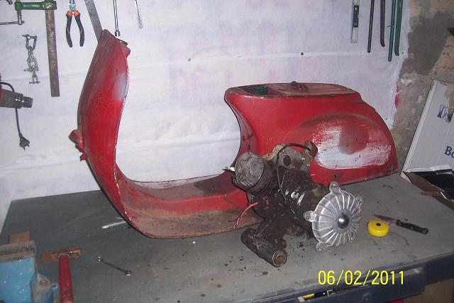

63,92 KB DI CHE COLORE MI CONSIGLIATE ESSENDO DEL 1981 ED IL TIPO DI COLORE, FATE DELLE OPINIONI

Per me "bianca". E' classico e anche molto elegante.

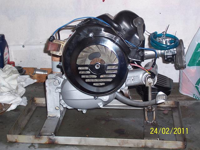

cavolo che pulito!! complimenti!!

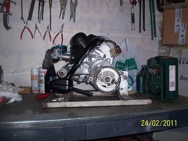

Il blocco motore sembra nuovo
Riguardo al colore anch'io sono per il bianco, per la precisione il "biancospino" (credo si chiami così) originale piaggio, in alternativa potresti rifarla rossa.

MI CONSIGLIATE NITRO O ACRILICO ? IL COLORE, A ME PIACE MOLTO LUCIDO

nitro è l'originale e non si discute...
però io sono del parere che se la vespa la usi spesso e non la vuoi tenere solo in salotto allora è da evitare...troppo fragile...se ci cade sopra una goccia di miscela e non asciughi subito si ingiallisce e crea un alone....per poi non parlare di come si scheggia facilmente con ogni sassolino...
visto anche i soldi che costa un bel restauro io per questi motivi la eviterei...poi per carità ognuno fa quel che crede...
usa la funzione cerca troverai circa 1 milione di post che parlano delle differenze precise tra le due verniciature...

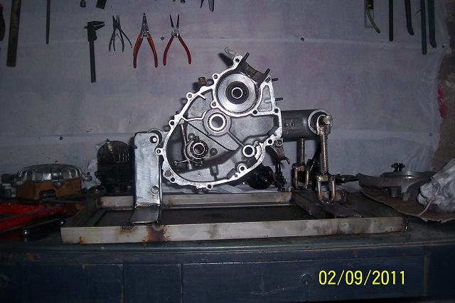

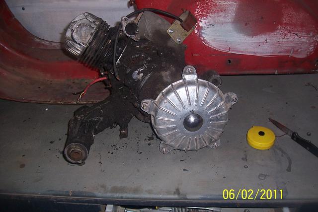

che ne pensate del mio blocco motore, ho speso oltre 300 euro di pezzi di ricambio, cusc. paraoli, dischi, gt,carburatore, bronzina, rettificato albero cambio, ecc , ecc ben 300 eurazzi

secondo voi e da sabbiare?
dinota massimo
TI HO DOVUTO ELIMINARE L?AVATAR PERCHE' NON CONFORME CON LE REGOLE DEL FORUM E CAUSAVA RALLENTAMENTI
Gianluca
Inserito il - 25/02/2011 : 13:19:02  Mostra Profilo Invia a bocia un Messaggio Privato
Quì dipende da te. Ne ho viste anche di peggio che non le hanno nemmeno sabbiate. Certo che se vuoi fare un lavoro "perfetto", ti consiglio di sabbiarla.

Inserito il - 25/02/2011 : 13:37:00  Mostra Profilo Invia a aerox2 un Messaggio Privato
io sti 70-80 euri di sabbiatura li investirei...almeno fai un lavoro definitivo!!!

Dipende se vuoi fare un restauro o una revisione... se vuoi fare un restauro si parte da zero.. quindi si sabbia

Il MOTORE "NON" mi piace, la bobina rossa femsa con il filo rattoppato sopratutto è bruttina, serve al suo posto la bobina nera con filo nero e la sua piastra di supporto (solo p4scoli per la piastra), il coprivolano và grigio alluminio, i carter mi puzzano di VERNICIATI!!!!
Sabbiare senza se e senza ma, falla bi-componente, io sono un sostenitore della nitro, ma accidenti a lei se è fragile! La pedana nuova perchè? La sua sembrerebbe sana, almeno dalle foto, ma non si capisce bene...
Il FONDO è grigio scuro dal 1974

poeta, prima di tutto la rattoppa e provvisorio, se noti la pedana e stato saldato un tondino di ferro ai lati, il coprivolano ne ho un altro grigio, perche non e bello cromato?

ciao!sulla e ci andrebbe l'accento è!!! a parte gli scherzi, a me sembra che quei carter siano stati verniciati, osservando il silent block del motore..come mai li hai verniciati ?!?!?!?? poi per il coprivolano e per la tinta carrozzeria dipende da cosa vuoi fare..se non ti interessa l'originalità allora falla come vuoi..se vuoi mantenere l'originalità hai a disposizione solamente un tot. di colori ( non pochi, vedi la scheda tecnica su apposita sezione) e il coprivolano andrebbe color alluminio cerchi..vedi te..
Città: PORTOGRUARO
Inserito il - 25/02/2011 : 19:18:22  Mostra Profilo Invia a fede200e un Messaggio Privato
quel blocco motore è stato verniciato, non ne capisco il motivo. si vede chiaramente.
