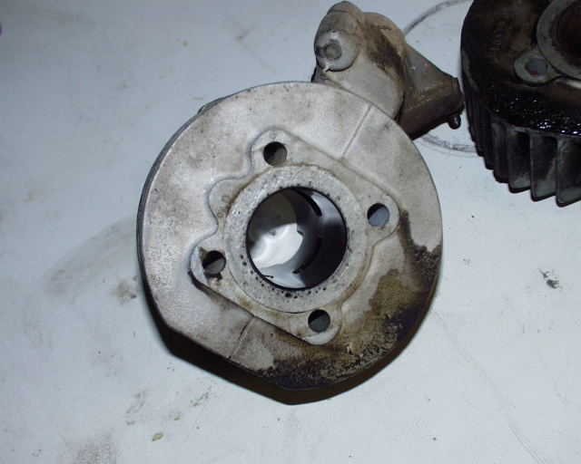

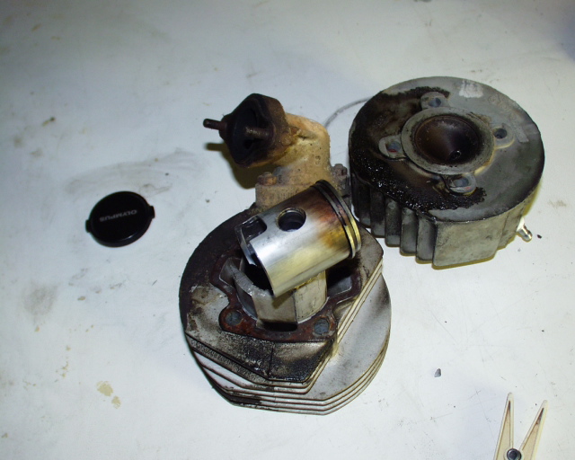

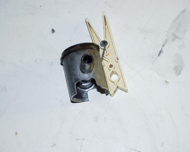

è una discussione che avevo già aperto parecchi mesi fà,ma ora vorrei arrivare ad un risultato con il vostro aiuto. Riassumendo quando hò preso il "mostro" vespa 50 V automatica non potevo dire di no, ci avevano già messo le mani ( centralina bruciata- candela a passo corto invece che lungo). sostituito la centralina non voleva saperne di partire,cosi hò abbassato il motore smontato il carburatore e pulito rifatto le due guarnizioni del pacco lamellare.Insomma alla fine si mette in moto con l'aria tirata và su di giri e se levi l'aria cala e non riesce a riprendere i giri. Ora mi sono deciso e hò smontato il gruppo termico che è la cosa più semplice, la testa non hà incrostazioni particolari,il cilindro non hà rigature profonde ma il pistone e non sò il perchè deve aver battuto sulla spalla inferiore del carter perchè si è rotto uno spigoletto, che hò trovato intero depositato sulla spalla del carter. allego delle foto, ma non capisco cosa può essere successo e se può essere la causa del cattivo funzionamento,il pistone è leggermente affumicato sotto le fasce da un lato forse dalla foto si intravvede. Aspetto volentieri i Vostri pareri

Inserito il - 21/02/2011 : 22:23:02  Mostra Profilo Invia a 150 un Messaggio Privato
quello spigoletto sicuramente lo hai roptto mentre lo smontavi,altrimenti se succedeva in moto,addio gt,ma il tuo problema e il carburo devi controllare i getti,evidentemente sono sporchi,se accellera con l'aria tirata, e perche usufluisce il passaggio della mix dal getto aria, quindi pulire il carburo accuratamente specie nei minimi dettagli.

Inserito il - 21/02/2011 : 22:31:54  Mostra Profilo Invia a Riccardo un Messaggio Privato
Ciao 150
guarda lo spigoletto non lo hò rotto io, per smontare non hò picchiato x nessuna ragione,tanto che sulla spalla del carter c'è un piccolo segno dove ha picchiato lo spigolo del pistone.
Inserito il - 21/02/2011 : 22:42:17  Mostra Profilo Invia a 150 un Messaggio Privato
ma riccardo per rompersi e normale che a picchiato,magari non te ne sei accorto,un pezzo del genere in un motore fa danni senza meno,non e per caso che lo hai trovato li,anzi sei stato fortunatissimo,pensa se andava giu,alla prima pedalata ti combinava un casino dai retta.

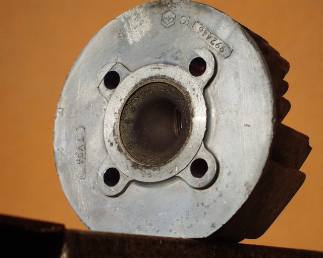

cmq da quello che si vede in foto il gt è messo abbastanza bene! non ha particolari segni, se riesci prova a fare una foto della canna del cilindro! cmq secondo em il motore o aspira aria da qualche parte o il problema è il carburatore!

Inserito il - 21/02/2011 : 23:21:15  Mostra Profilo Invia a Riccardo un Messaggio Privato
quel trafilamento sotto le fasce elastiche, può essere una perdita di compressione?
Inserito il - 21/02/2011 : 23:31:15  Mostra Profilo Invia a 150 un Messaggio Privato
riccardo il problema non e il gt ,ma il carburo.

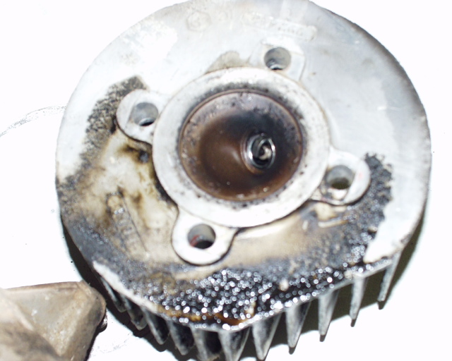

ciao ragazzi, mi chiedo come sia possibile che questa testa abbia il cielo così picchettato? a voi cosa sembra guardate un pò!!!!

cerco brevemente di spiegarti il tuto, quando ho comprato quella vespa era già stata toccata,
centralina bruciata qualche faston non ricollegato. Hò sostituito la centralina e via con la scintilla, la vespa non dava alcun cenno di scoppio,smontato il carburatore pulito direi bene cambiato galleggiante-spillo e un getto che era tappato-rimontato e niente non scopiettava nemmeno. Smonto di nuovo il carburatore questa volta levo anche il pacco lamellare che sembra buono( lo guardato controluce non trafilava)mi cade l'occhio all'interno del carter e lo vedo pieno di liquido molto molto oleoso, lo svuoto ho fatto dei lavaggi con la benzina per ripulire bene, hò rifatto le due guarnizioni ( quella del pacco lamellare/carter-e quella pacco/carburatore) rimonto sostituisco la candela che era un passo corto invece che lungo,a questo punto và in moto con l'aria tirata prende giri e se levo l'aria muore piano piano oppure devi tenerlo su di giri.Ora come da foto ho smontato il gt per cercare un pò di capirci qualcosa, il pistone non lo hò rotto smontando hò lavorato solocon le mani e quando hò sfilato il cilindro mi sono subito accorto che mancava un pezzettino dello spigolo che era depositato sulla spalla del carter dove appoggia la camicia del cilindro.La testa come da foto si presenta come picchettata, oggi lo fatta vedere al mio ricambista che mi ha detto che probabilmente ci è caduto dentro qualcosa che poi è stato espulso.questo è quanto hò fatto sino ad ora, considera che la vespa ha 16000 km, tutti alla prima dicono i paraoli io li sto tenendo per ultimi perche sicuramente sarà la procedura più difficile da eseguire.

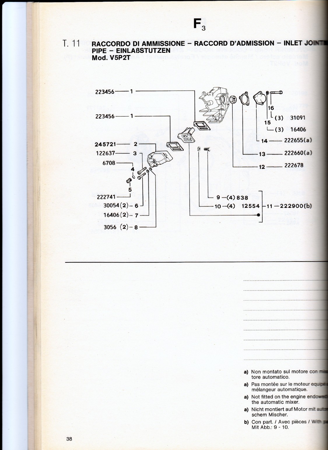

comunque partiamo da cio che hai toccato.. controlla se il raccordo d'immissione (pacco lamellare)era e se è stato rimontato per bene...
281,49 KB

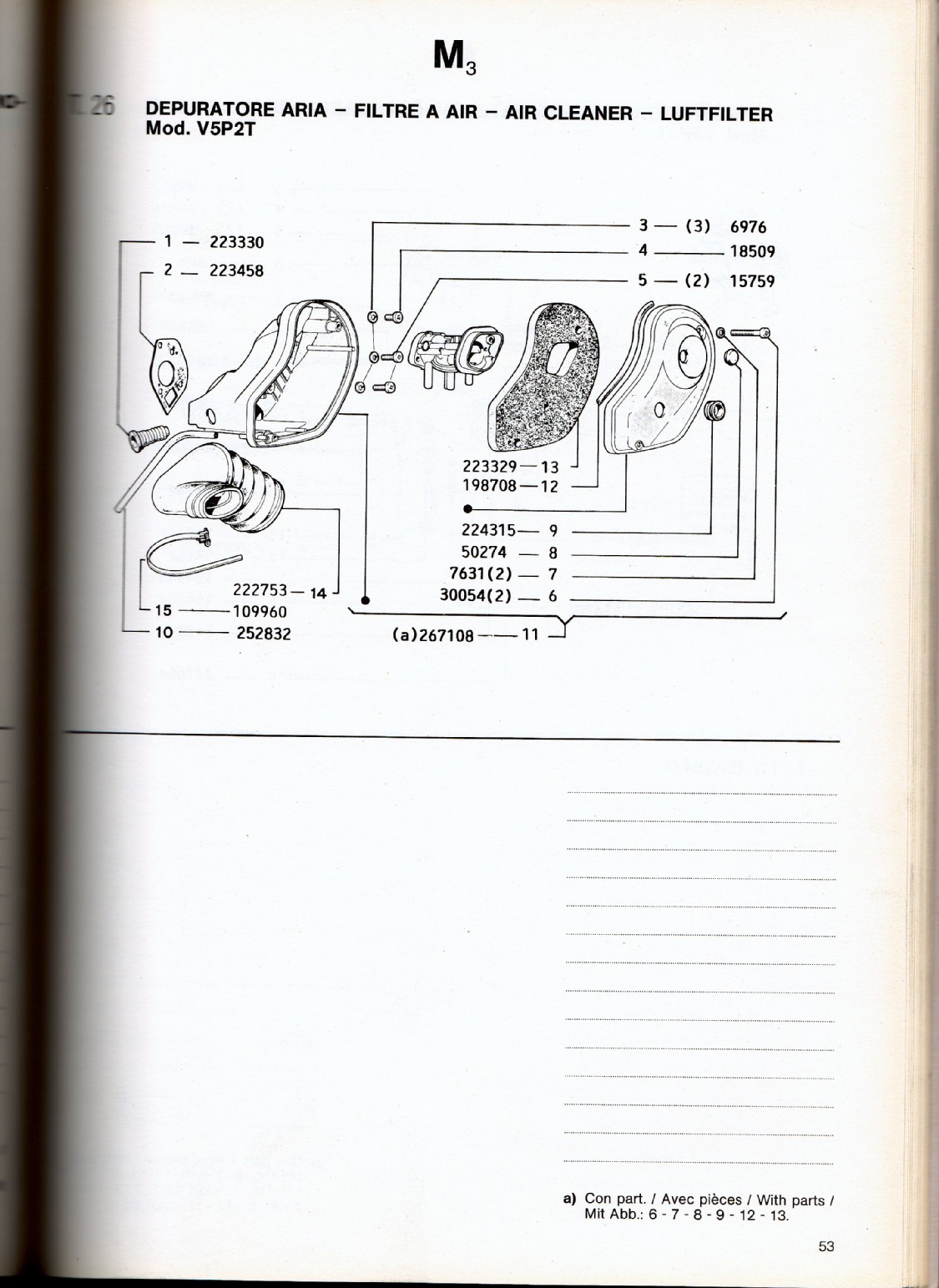

Poi verifica anche l'impianto di depurazione dell'aria è stato rimontato bene in modo che il carburo non aspiri alla base
279,48 KB

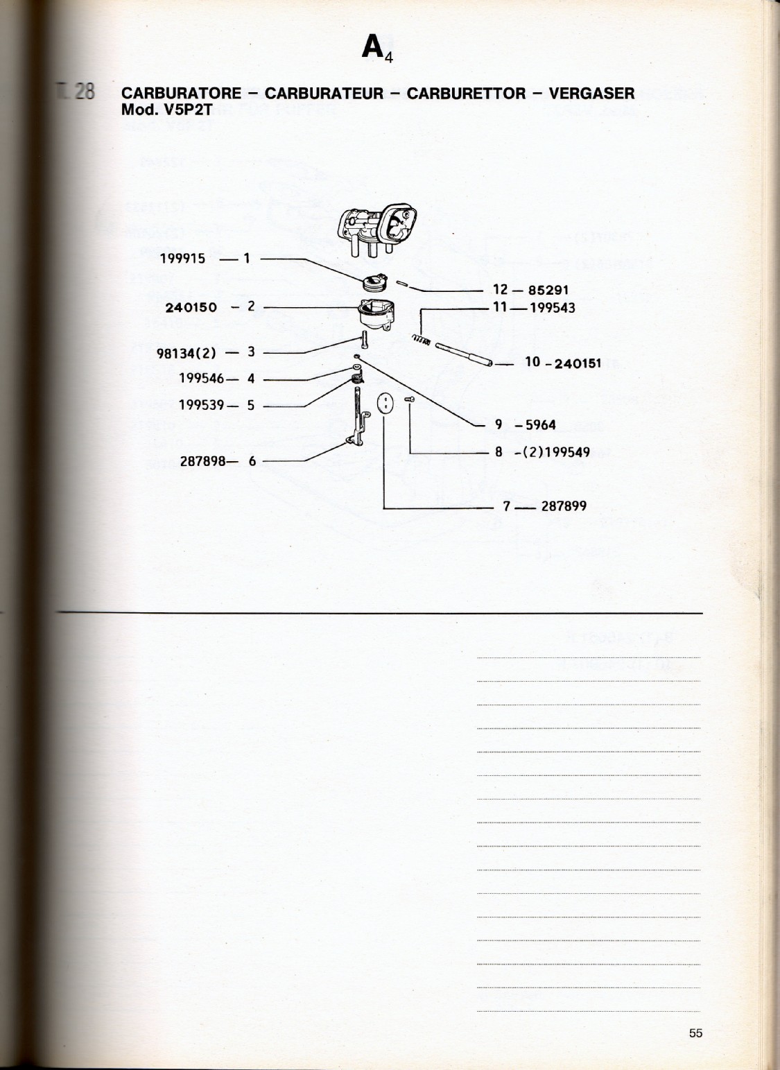

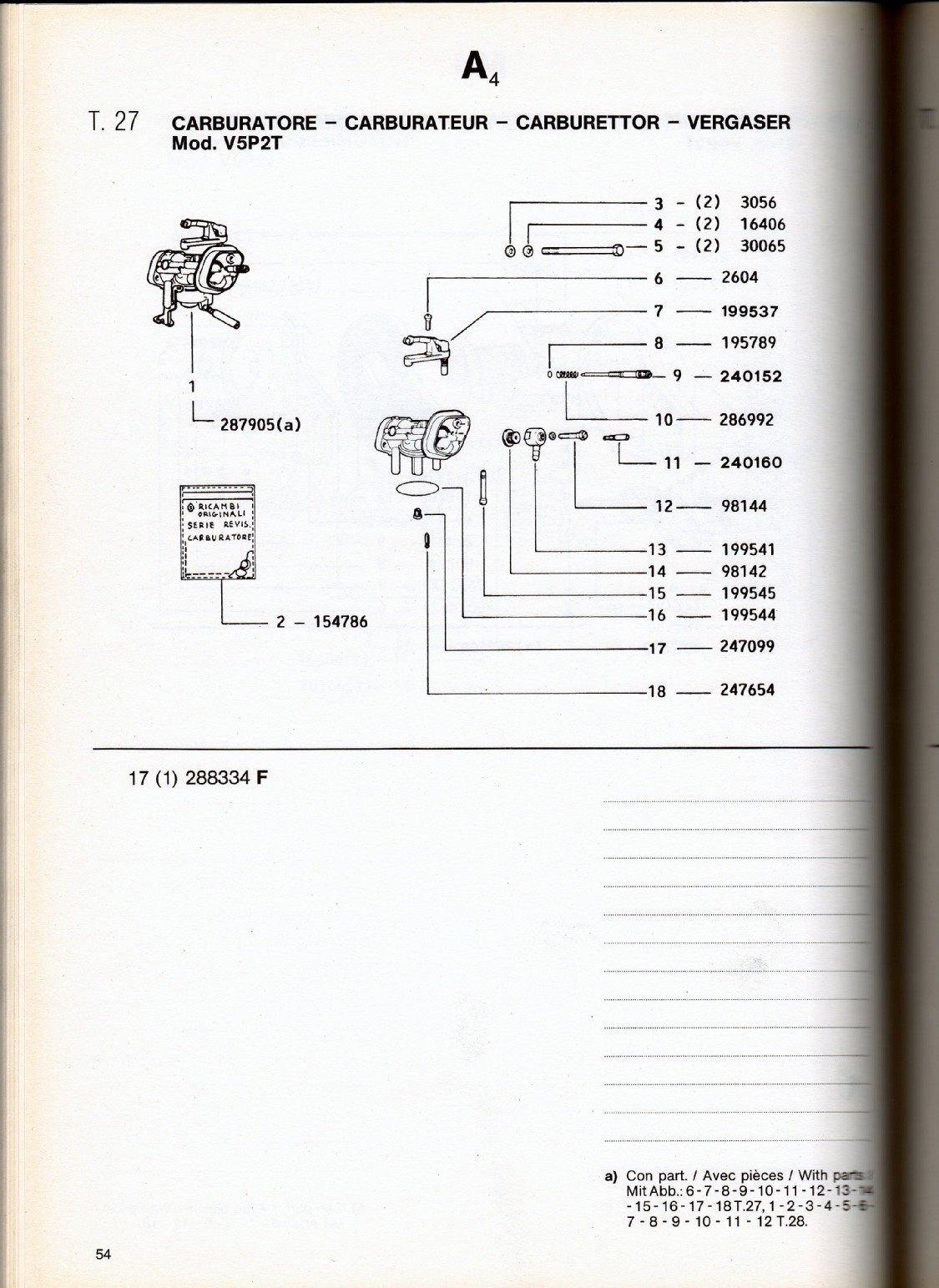

e infine guarda i due spaccati del carburatore in modo da verificare che il tutto sia ben montato..
286,78 KB
249,78 KB
