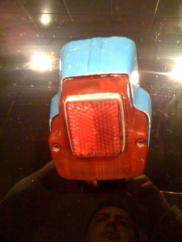

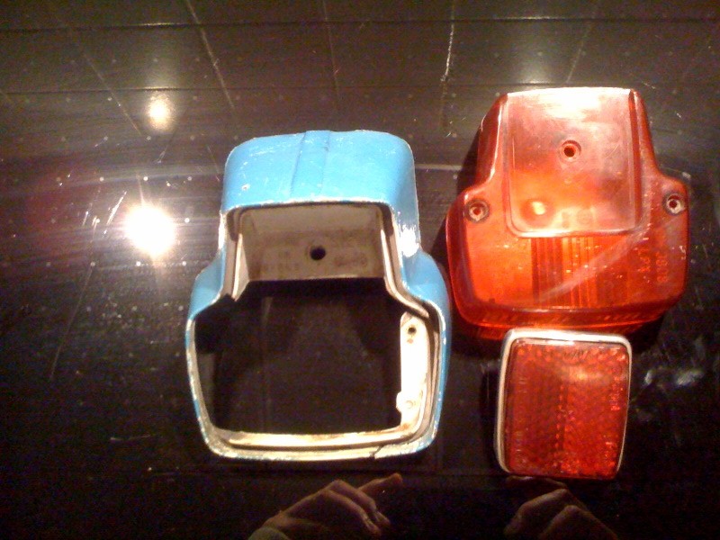

Cercando ricambi per rigenerare la mia vespa 50 del 64 ho trovato questo fanale posteriore montato su una vespa 50 mezza distrutta.
Non credo sia l'orignale montato sulla 50 del 64 , ma non ho trovato altre vespe con questo tipo di fanale
E' marchiato Siem la gemma siem 5018 IGM 3808 LPX ,il caterifrangente igm 0297, il supporto in alluminio Siem 4546.
Chi svela l'arcano ?

Inserito il - 20/02/2011 : 00:34:04  Mostra Profilo Invia a 150 un Messaggio Privato
appartiene a una 50 n del 64.

Inserito il - 20/02/2011 : 00:47:20  Mostra Profilo Invia a riosbiles un Messaggio Privato
..allora ho fatto bingo ,ho visto molti fanali di 50 63/64 ma è il primo che vedo con il catarifrangente disposto verticalmente.

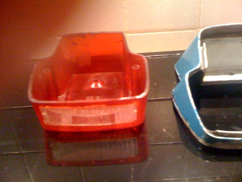

Inserito il - 20/02/2011 : 01:33:15  Mostra Profilo Invia a riosbiles un Messaggio Privato
inoltre la gemma sotto è bianca come se dovesse illuminare la targa

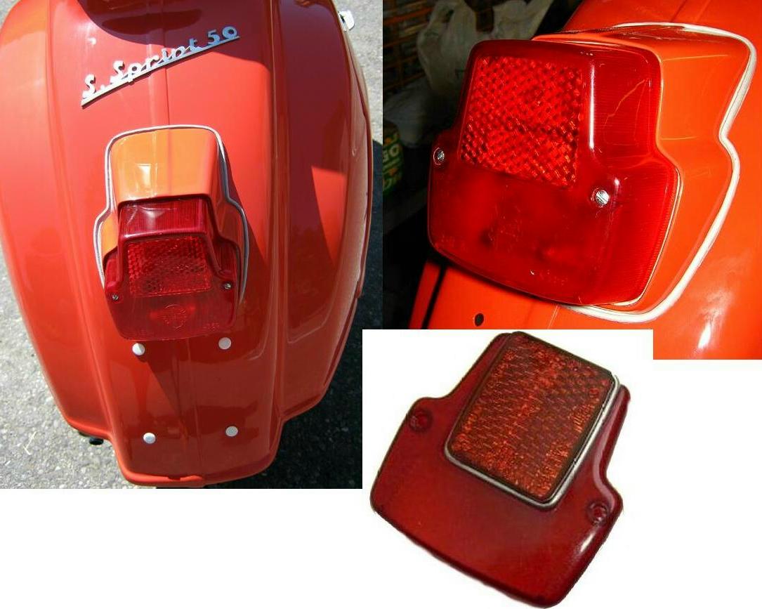

Inserito il - 20/02/2011 : 11:24:19  Mostra Profilo Invia a n/a (ex wyatt) un Messaggio Privato
è per 50ss! è come quello della 90ss ad esclusione del posto per la lampada del freno! infatti noterai che c'è il catarifrangente più allungato

Inserito il - 20/02/2011 : 14:02:52  Mostra Profilo Invia a n/a (ex wyatt) un Messaggio Privato
dipende... la 50ss è dedicata solo al mercato estero perchè era troppo "potente" per essere immatricolata in italia come ciclomotore... in alcuni paesi, come in italia, lo stop per i ciclomotori non era necessario... in altri si, come ad esempio, se nonm erro, in germania... per questo motivo su alcune 50ss si trova montato quel fanale (sprovvisto di stop) e su altre quello della 90ss (o 90 normale o nuova 125 o primavera fino al 74) che è identico ad esclusione del catarifrangente che è di più modeste dimensioni per ospitare l'alloggiamento della luce dello stop... su un altro forum che non cito era stato eseguito un restauro proprio di una 50ss e montava proprio quel fanale...
