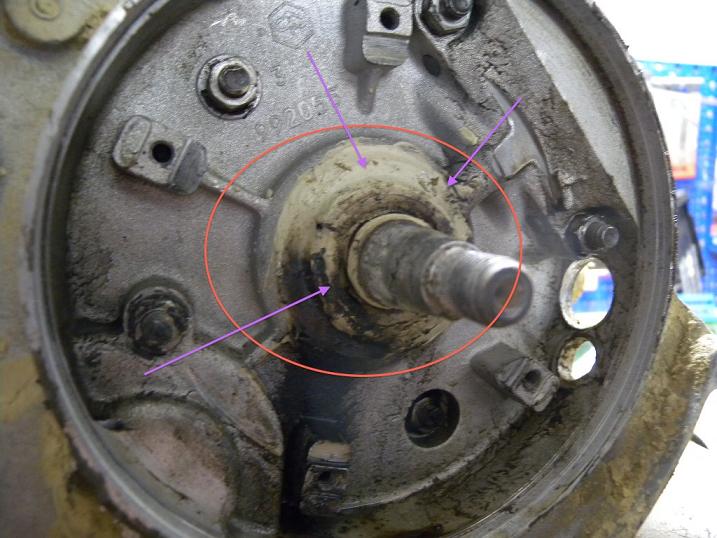

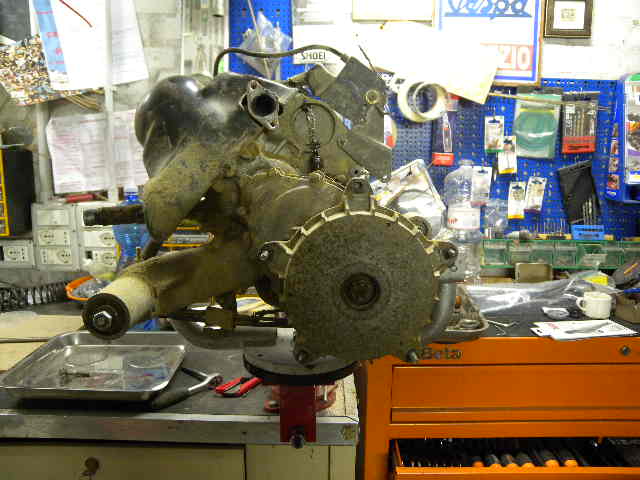

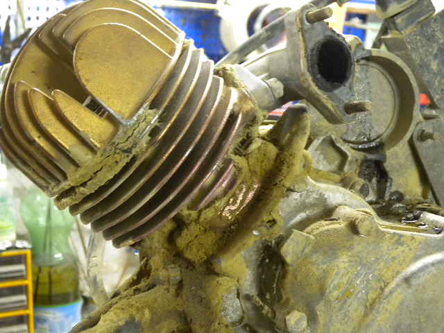

ciao a tutti spero che questa sia la sezione giusta cmq sto smontando questo motore appartenente ad una rush e volevo alcune delucidazioni da voi. intanto metto qualche foto e passo passo faro le domande. tengo a precisare che questo motore sara rimesso originale per essere usato come muletto quando andro a fare le revisioni.
76,1 KB
motore veramente trattato malissimo
77,18 KB
78,08 KB
sara cambiato il cilindro
66,71 KB
68,98 KB
ecco il primo dubbio vedete la pasta che ricopre il paraolio? secondo voi è stata messa solo per arginare una perdita d'olio?

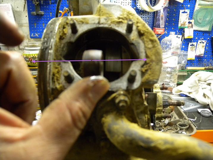

la biella ha un escursione laterale di diversi millimetri è segno di una evidente sbiellata?

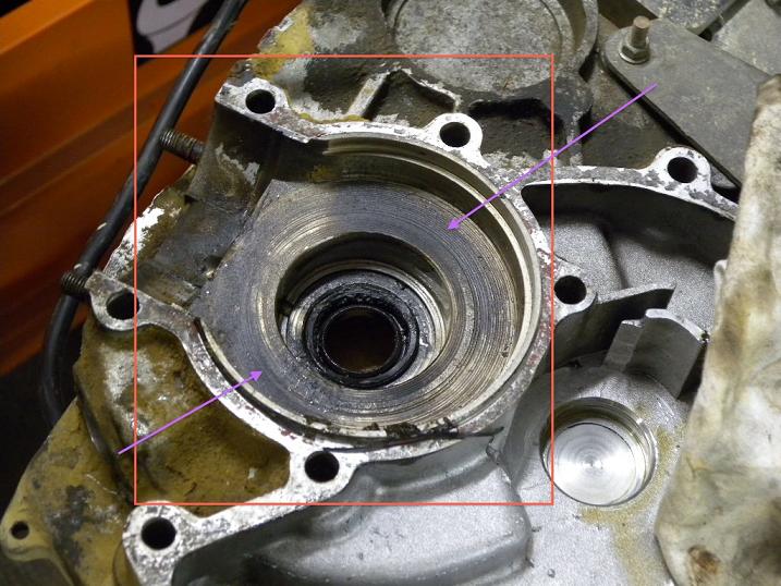

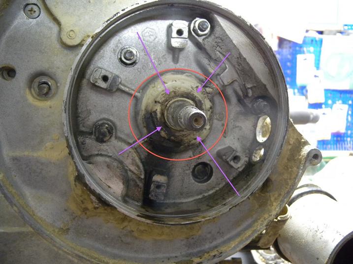

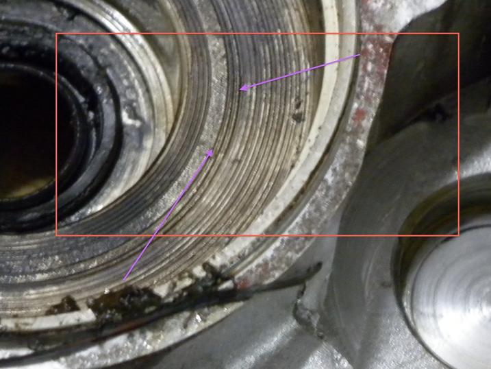

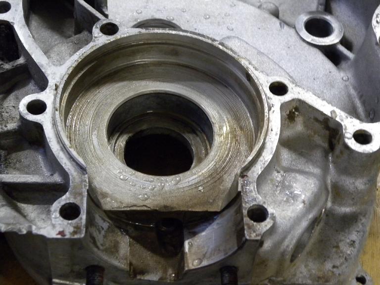

anche qua ci sono solchi molto profondi l albero aveva anche lui un gioco laterale puo essere la causa di questi solchi e puo avere daneggiato irreparabilemente il carter?

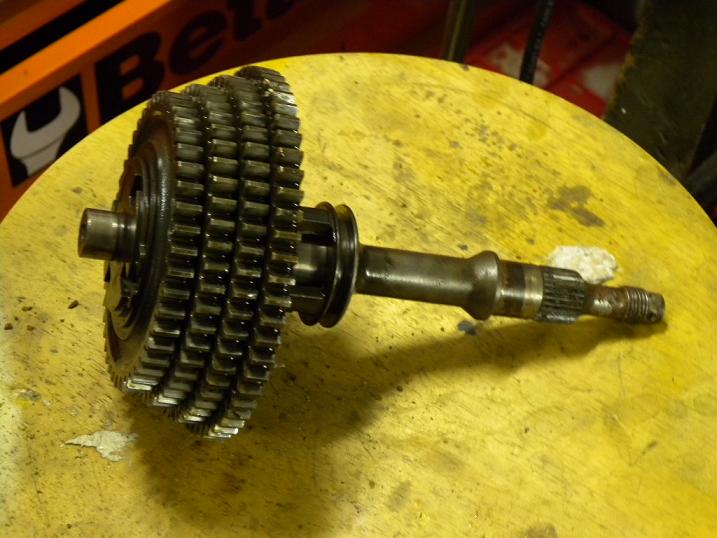

con sorpresa aperto il motore aveva un cambio 4 marce che sara da rivedere completamente ma questa è un altra storia anche perche gli montero un tre marce classico per questo motore.

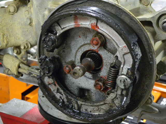

l'ALBERO è ANDATO.... manca la foto più importante quelal della valvola sul carter pompa, manca il supporto per la bobina, il piatto ganasce è ammaccato, il cambio 3M rusch è specifico non credo monti ingranaggi 3M l-N-R, manca la Marmitta...
Pulire quella specie di colla sul carter, vediamo se è rotto....
se ti serve ho la marma SITO in ottime condizioni ed appena ripulita.... ed il cambio RUSH originale... il 50_ino serve il POLINI o il DDR và comprato nuovo, a carburatore come sei messo? Ho un 16-10 della PKs è identico al 16-12 originale, se ti serve la ROBA mandami un MP... che ti faccio contento! Ho anche il piatto ganasce... e la bobina originale, ora monti quella PX, serve per caso anche il coprivolano?

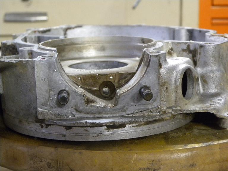

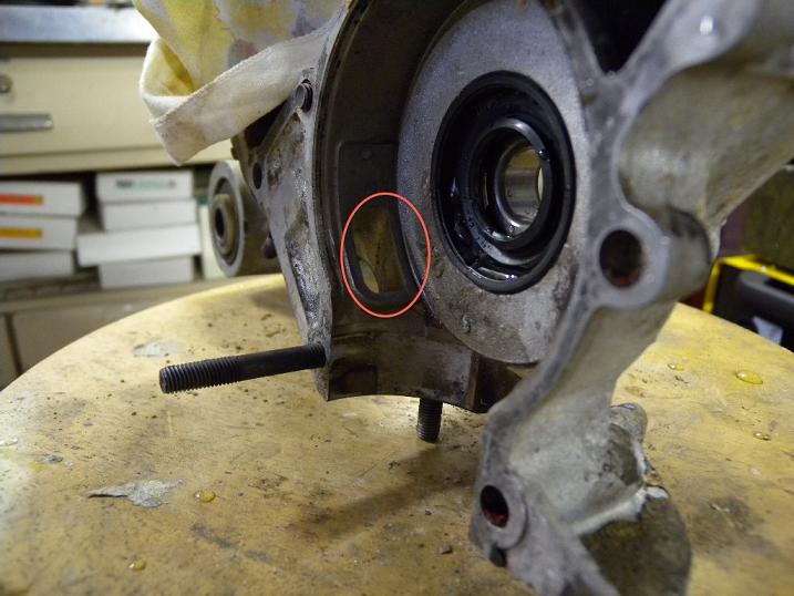

ecco un altro passo il primo lavaggio dei carter ed è venuta fuori la magagna
86,35 KB

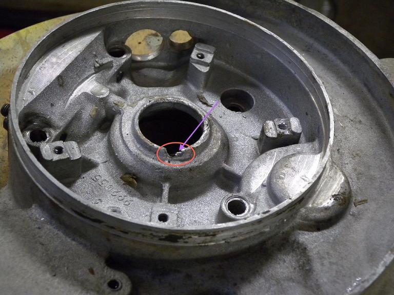

dove c'è la sede del paraolio come è evidenziato manca un pezzetto di materiale nel carter

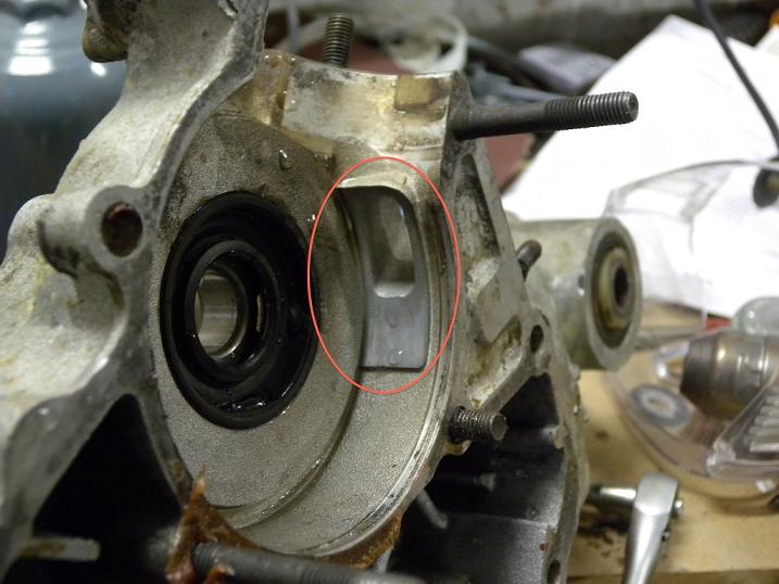

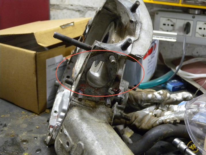

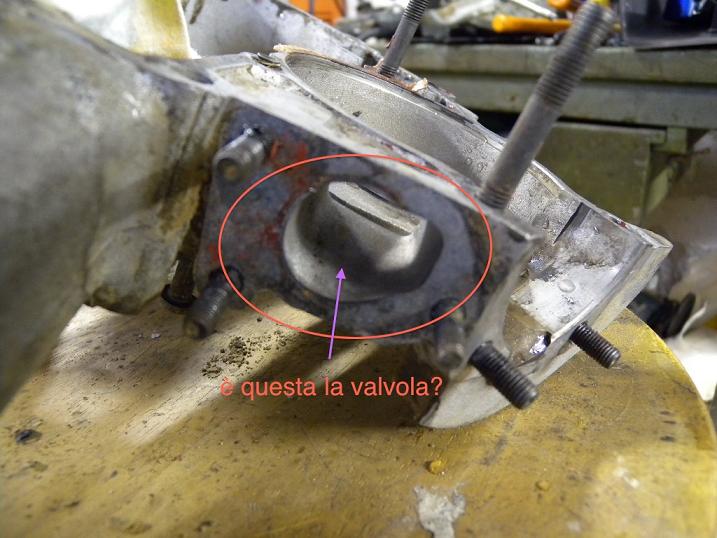

se è quella evidenziata la valvola mi sembra buona cmq aspetto commenti

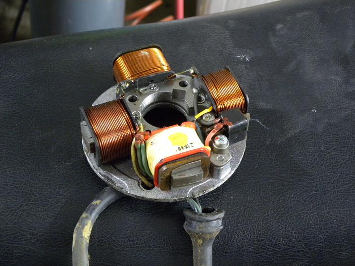

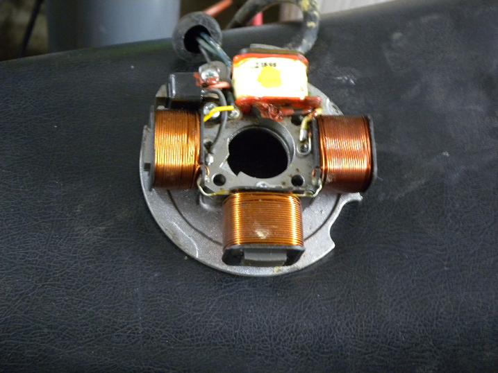

e questo è lo statore che mi dite?

Saldare il punto rotto con alluminio, abbi cura di far fare la saldatura con il cuscinetto infilato, sarà un mezzo casino perchè scaldando per saldare il cuscinetto tenderà continuamente ad uscire, se il saldatore ti assicura che il lavoro viene bene lo stesso senza fidati, la sede paraolio la ripristini con il dremel, il paraolio è di gomma terrà e bene se correggi decentemente.
La valvola è PERFETTA, il condotto originale PK XL...
Lo statore manca del connettore specifico... una rogna...
il conettore sarebbe?

la valvola comunque è quella dell'interno carter cerchiata. Dire che è messa bene è poco
Inserito il - 12/02/2011 : 22:50:32  Mostra Profilo Invia a 150 un Messaggio Privato
allora qui intervengo,perche e stato testato sul mio motore,premetto che i carter al 90% sono quasi sempre riparabili ma, ma,bisogna trovare artigiani che sappiano fare bene il proprio lavoro,per prima cosa il cuscinetto montalo prima della saldatura e di obbligo perche al contrario il carter si deforma,vedi devi sapere che il mio carter e stato saldato per riempire dei spazi di costruzione di fabbrica eppure quel foro del cuscinetto ne ha risentito,per salvare il carter il tornitore ha dovuto piazzare una boccola dopo aver inquadrato il foro e a sua volta ho potuto rimontare il cuscinetto,quindi ripeto fai saldare col cuscinetto montato, e fai tornire la sede del paraolio,questi sono lavori che vanno fatti di precisione e non a mano,altrimenti farai come me apri e chiudi,proprio perche sul mio cammino ho incocciato con officine di ciarlatani, per poi finire in mani buone, e ora il mio e una bomba,non ti dico gli accidenti che gli ho mandato,io te l'ho detto di cuore

A mio modesto parere la valvola mi sembra perfetta, mentre esternamente il condotto di immissione è stato raccordato in base alla guarnizione ,infatti tutti i condotti all'origine hanno quasi la stessa forma della valvola come sulla mia PK RUSH.
