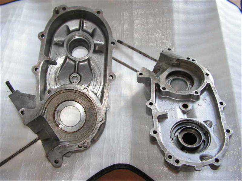

Piccola domanda. Ieri sera sono andato a trovare il mio amico e ha un piccolo disastro da risolvere... Il carter motore internamente è tutto lavorato dall'ingranaggio primario che ha fresato tutto il carter dall'interno. che può essere successo???

Farò il possibile per le foto... X il motore strafresato dal primario nessuno sa dirmi qualcosa?

anche io avevo il motore stra fresato però sinceramente lìho smontato, pulito, rifatto e a me pare vada piuttosto bene..con qualche foto si puo dire di piu. era capitato anche a me cmq la stessa cosa

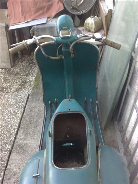

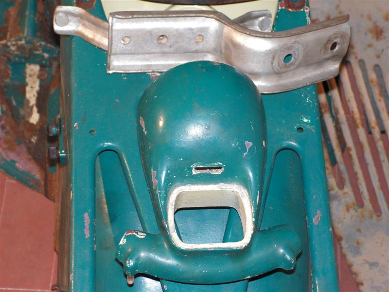

Inserito il - 20/02/2011 : 17:16:43  Mostra Profilo Invia a ilovespa un Messaggio Privato
Ecco qui un pò di foto
71,42 KB
76,17 KB
65,12 KB
Ripeto questa è una VL2 del 55, come vedi però spia rettangolare, contakm sfondo verde, devio ( è il suo ? ), sella con molle tipo vl1. Per quanto riguarda i carter anche i miei erano rovinati come vedi dalla primaria..però questo non influisce a mio avviso sul futuro funzionamento. Praticamente la rifaccio come un VL1..

ma anche la vl2 ha la spia rettangolare e la sella con le molle!!!
ripeto tra vl1 e vl2 cambia solo il colore e la presenza della batteria!!

Bravissimo, fresato uguale al tuo... Pure la ghiera che tiene il cuscinetto che nella tua foto è già stata smontata si è mangiata via. Nonostante questo si è svitata abbastanza facilmente però.

guarda io ho rimontato senza farmi tanti problemi..ho tolto solo un pò di bave..
