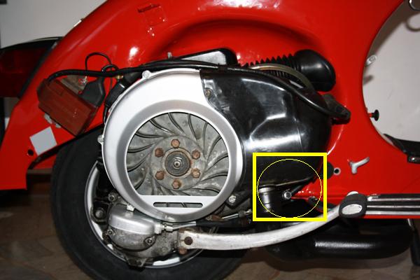

allora segui l'idicazione:
-togli la chiappona lato motore
-all'altezza della fine della pedana verso il motore nelle vicinanze dell'attacco con il telaio.
forse non lo trovi xke sarà un pò sporco.Prendi della benzina a volontà e pennellino con setola rigida.
Soprirai i numeri che sono stati battuti su una superficie rettangolare liscia.
57,66 KB

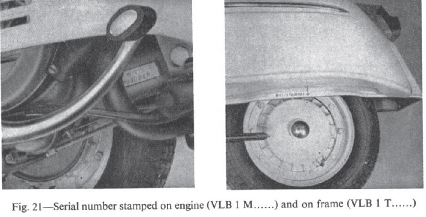

Inserito il - 07/02/2011 : 22:41:51  Mostra Profilo  Visita l'Homepage di mimmo  Clicca per vedere l'indirizzo MSN di mimmo Invia a mimmo un Messaggio Privato
dal libretto UM
51,85 KB

come già illustrato sulla traversa motore...
