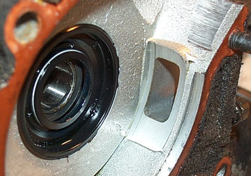

Hai sostituito i paraolio? Il pistone è montato nel verso giusto? La valvola di immissione era perfetta oppure presentava striature

Inserito il - 06/02/2011 : 19:11:04  Mostra Profilo Invia a bacchetta48 un Messaggio Privato
66,88 KB
Non so come sia la tua valvola, questa sembra perfetta, di solito il problema che ti ha fatto al 90% è causato dalla rottura o anche solo dalla lieve striatura della valvola.

Valvola perfetta e paraoli nuovi (corteco blu).
