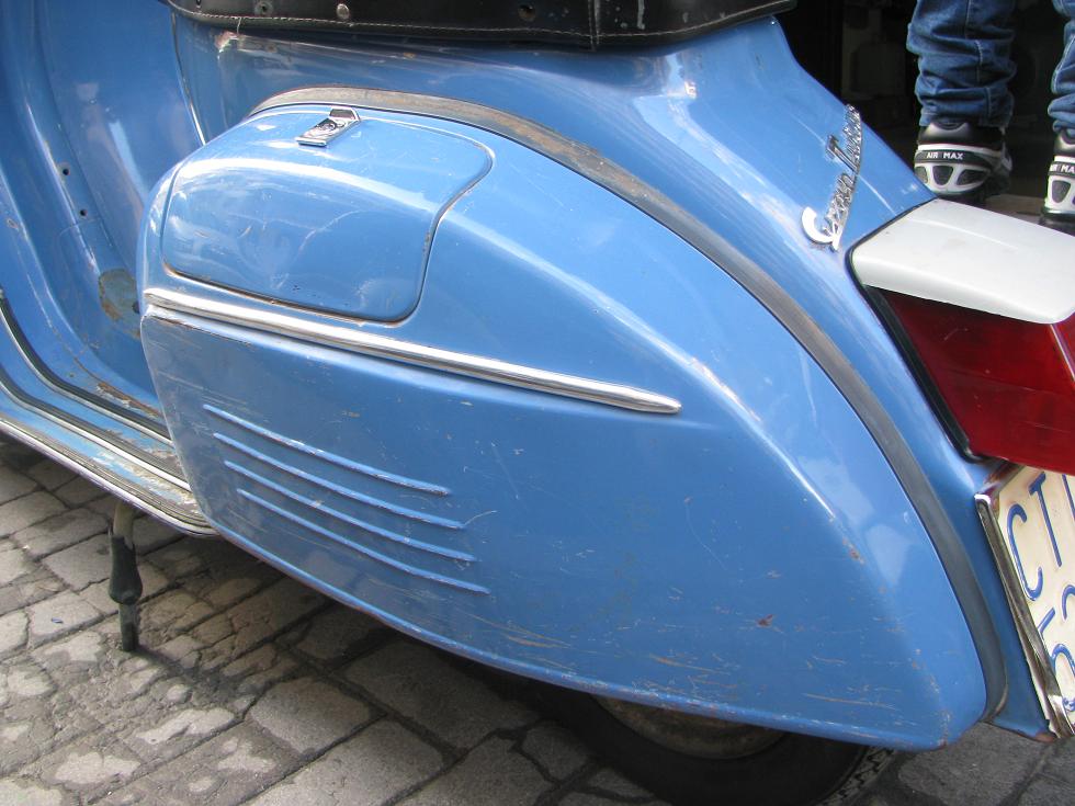

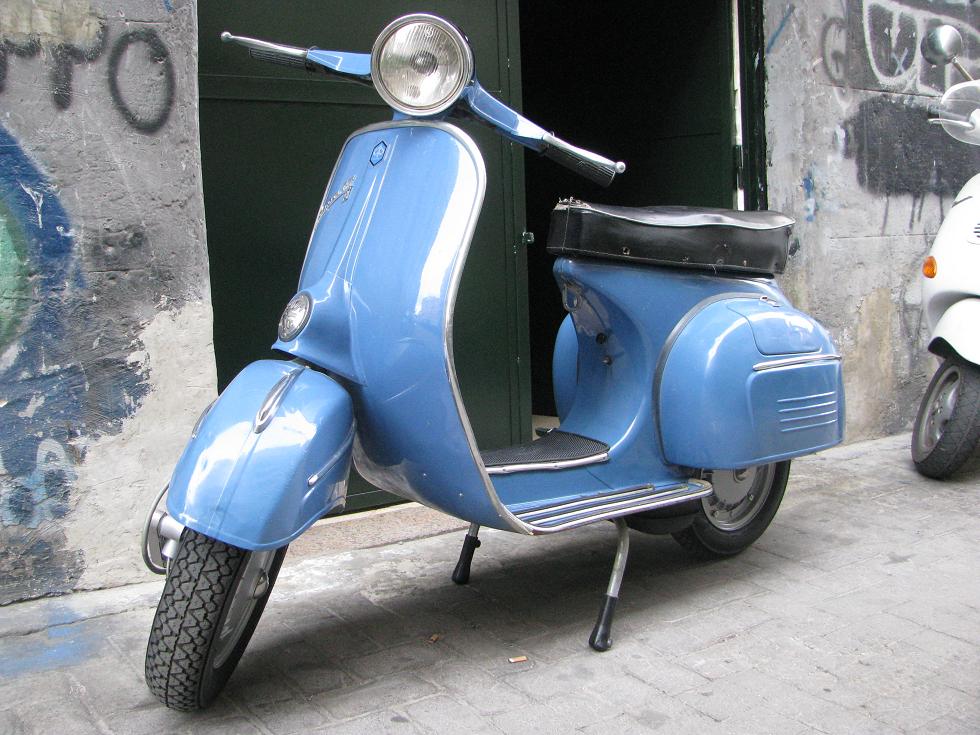

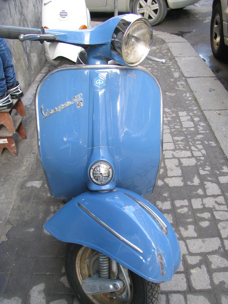

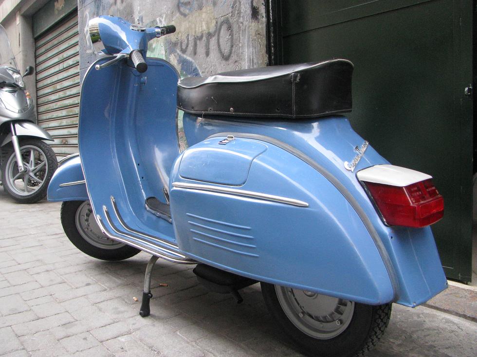

salve a tutti.
sto procedendo al restauro conservativo della mia GTR del 72 e mi è sorto un dubbio su quale sia il colore, credo che sia un azzurro cina,
ma ho qualche dubbio per il blu.
qualcuno potrebbe aiutarmi?

Inserito il - 04/02/2011 : 15:49:22  Mostra Profilo  Visita l'Homepage di poeta  Clicca per vedere l'indirizzo MSN di poeta Invia a poeta un Messaggio Privato
Purtroppo.. la Gtr la hanno prodotta in due azzurri nel 1973 azzurro cina e nel 74 un azzurro violaceo di cui non ricordo il codice... questa sembra proprio CINA però e difatti è unn prima serie.
Inserito il - 04/02/2011 : 20:04:37  Mostra Profilo  Visita l'Homepage di poeta  Clicca per vedere l'indirizzo MSN di poeta Invia a poeta un Messaggio Privato
NO non è il Cina.... e quel violetto

Inserito il - 06/02/2011 : 11:05:13  Mostra Profilo Invia a gilgamesh un Messaggio Privato
Ho già chiesto al colorificio di prepararmi la vernice a campione.
speriamo che riesca ad avvicinarsi il più possibile.
dopo i ritocchi valuterò se può andare (spero di si).
oppure in caso contrario posso smontare tutto, sabbiare etc etc.
comunque spero che passi l'iscrizione come conservato perchè tutto sommato mi sembra in buone condizioni.
grazie.

Inserito il - 06/02/2011 : 11:23:22  Mostra Profilo Invia a vespino un Messaggio Privato
si la vernice a campione è l'unica soluzione, perchè anche se prendi i codici esatti, la vernice son il tempo si sarà un po sbiadita e quindi non riuscirai a farla identica..
si vai di conservativo, è un vero peccato riverniciarla
sicuramente dopo aver fatto i ritocchi passerà l'FMI, non sono poi così pignoli!!
io sono riuscito ad iscrivere FMI un p125x senza frecce del 78 di colore nero riverniciato a bomboletta!!
per la vernice ti consiglio di prenderla nitro: colore amico la fa, però è un problema portare il campione!!
anche la lechler la fa nitro,(ovviamente non come quelle di una volta)se hai un rivenditore nelle vicinanze puoi provare a chiedere..
ciao e complimenti per la vespa

Inserito il - 07/02/2011 : 17:21:54  Mostra Profilo Invia a gilgamesh un Messaggio Privato
Il titolare del colorificio usando come base iniziale il blu 230 con qualche piccola correzione (formula salvata)è riuscito ad ottenere il colore praticamente identico.
ho effettuato una verifica in un punto nascosto della carrozzeria (dietro la targa)sono rimasto veramente sorpreso perchè non si nota nessuna differenza. non me lo aspettavo.
comincio ad effettuare qualche ritocco.
al più presto inserirò le foto.

Inserito il - 07/02/2011 : 17:41:42  Mostra Profilo  Visita l'Homepage di poeta  Clicca per vedere l'indirizzo MSN di poeta Invia a poeta un Messaggio Privato
sabbiare i cerchioni, fondo alluminio e gomme e dadi nuovi, scarpe cavalletto solo in piaggio per Gtr ts sprint (€14 ma sono un'altro mondo!), sella nuova, con serigrafia PIAGGIO e cinghia rigida di palastica BLU, viti cinghia a taglio (SCOOTERVINTAGE o p4scoli), ritocchi, pulizia del motore con solvente.... FOTO-FMI.
Conservato senza dubbio.

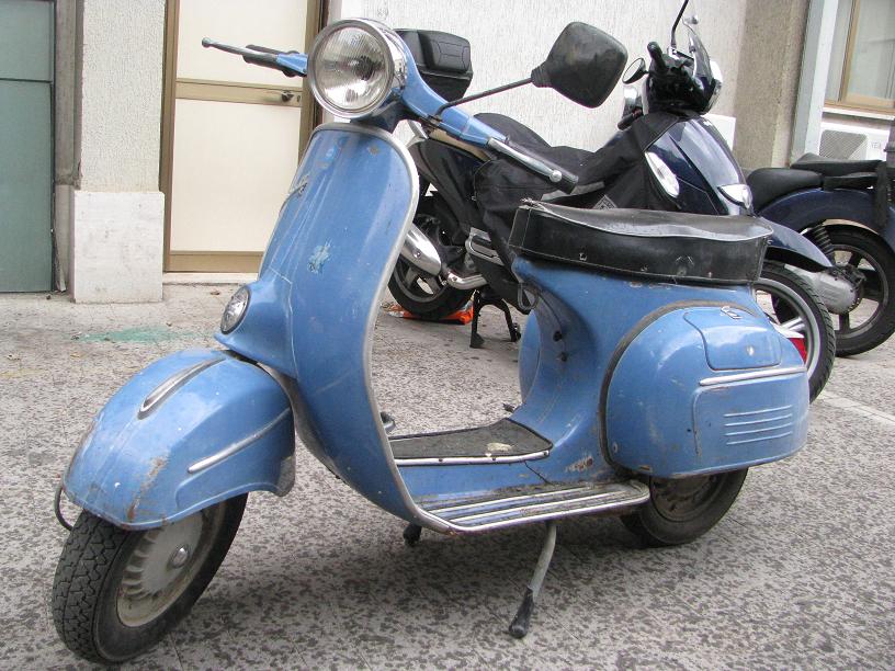

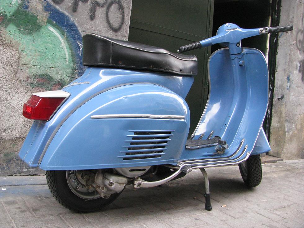

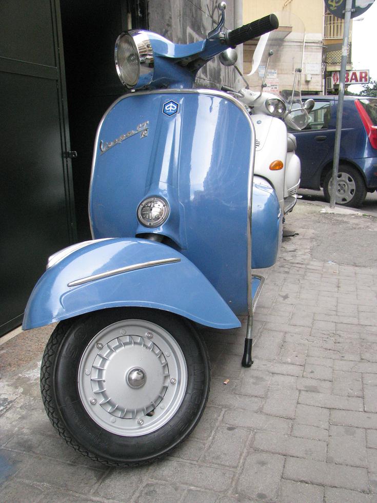

Inserito il - 14/02/2011 : 15:48:18  Mostra Profilo Invia a gilgamesh un Messaggio Privato
piano piano nei ritagli di tempo
ho portato avanti il lavoro.
ecco alcune foto.

Inserito il - 14/02/2011 : 23:04:46  Mostra Profilo Invia a gilgamesh un Messaggio Privato
vespato ha scritto:
bella!
venuta veramente bene!
lhai fatta tu con la vernice a campione e carta abrasiva^?
ciao. si ho cercato di carteggiare lo stretto necessario e poi con la vernice a campione che è stata veramente azzeccata ho effettuato tutti i ritocchi necessari.

Una domanda, la vernice come l'hai passata?
