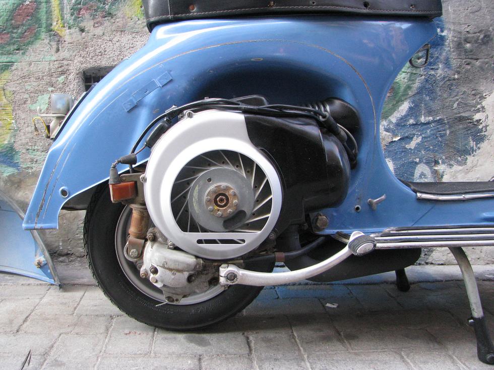

SOSTITUIRE IMMEDIATAMENTE LA MARMITTA!!!! Monti quela Px ed è inguardabile, la SITO la produce ben riprodotta in nero ad €50 circa o poco più, la sella attuale è una Arejana, devi metterci la AQUILA con cinghia rigida blu, viti a taglio, serigrafata PIAGGIO dietro.
Manca inoltre il gommino attorno alla serratura di blocco dello sterzo, e l'adesivo AVVERTENZE del RODAGGIo dietro lo scduo Dx sopra i ribattini della scritta ant...
Il TETTUCCIO del fanale Post và in TINTA.
OTTIMO LAVORO fin qui.

Anch'io sono convinto che i conservati sono tutta un'altra storia.
Ovviamente già sapevo che al poeta non sarebbe sfuggita la 'blasfema' marmitta del px che sostituirò al più presto.
Ho già provveduto alla verniciatura del tettuccio del faro posteriore.
grazie poeta per le dritte.

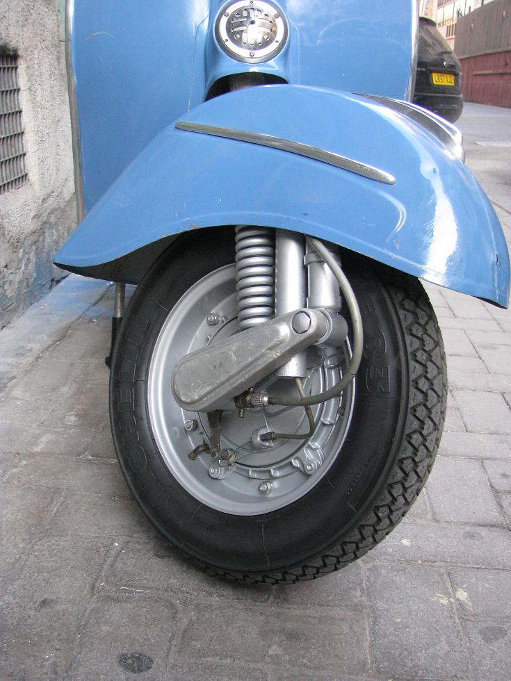

bravo davvero un ottimo lavoro,come hai fatto per l'ammo?

ma i ritocchi come li hai fatti??con il pennellino oppure hai verniciato una parte più ampia?
complimenti, è venuta davvero bene!!

La parte bassa dei cofani laterali, in quanto presentavano molti graffi, l'ho verniciata con la bomboletta mentre per i graffi isolati ho utilizzato un pennellino molto piccolo di quelli che si usano nel modellismo. Sono stato facilitato dal fatto che il colore a campione è perfetto quindi non si nota alcuna differenza.
L'ammortizzatore l'ho carteggiato bene, pulito e verniciato.
Credo che per un conservato vada bene.
