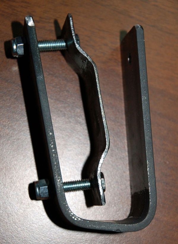

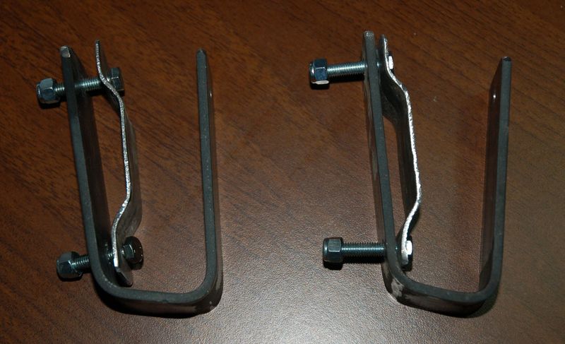

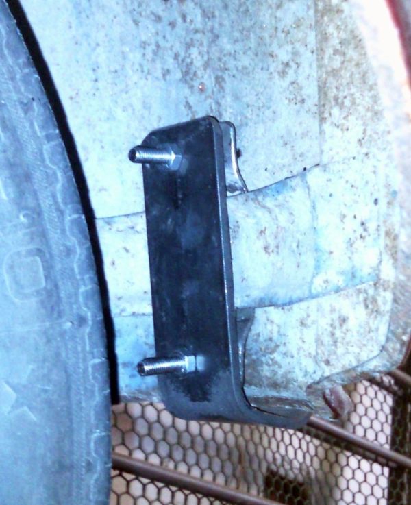

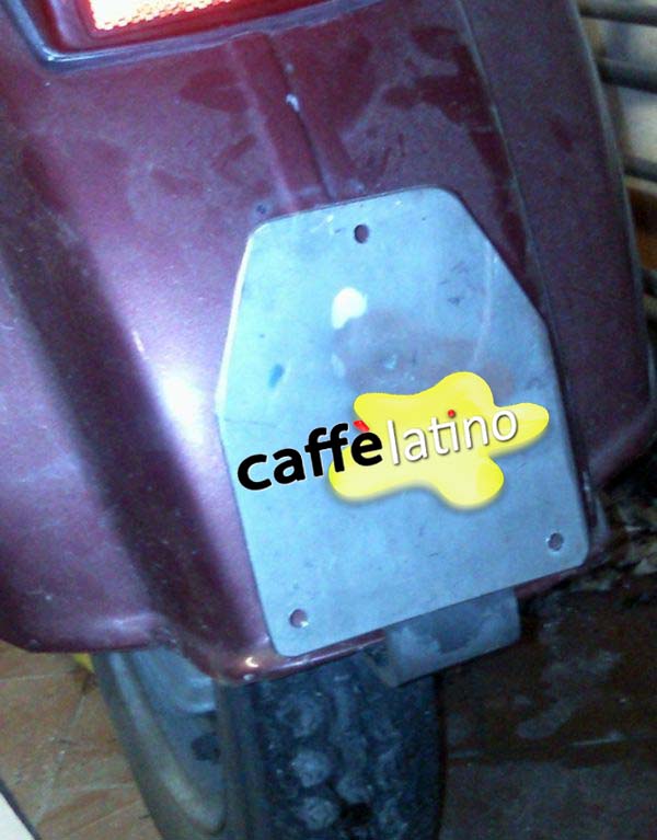

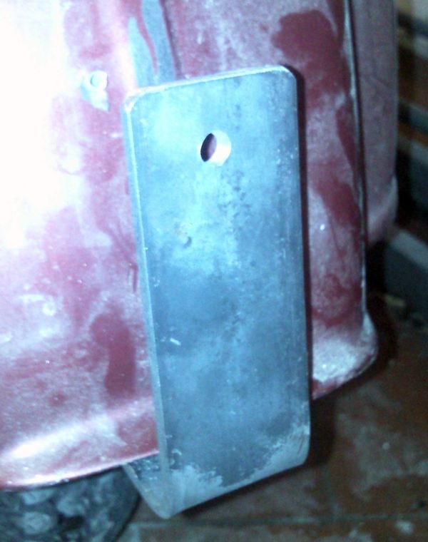

avendo la necessità di usare lo stesso targhino per la special e per la N, ho pensato ad un sistema per fissarlo e spostarlo senza troppe difficoltà e soprattutto senza bucare la scocca:
una staffa da lasciare montata su ogni ciospa...

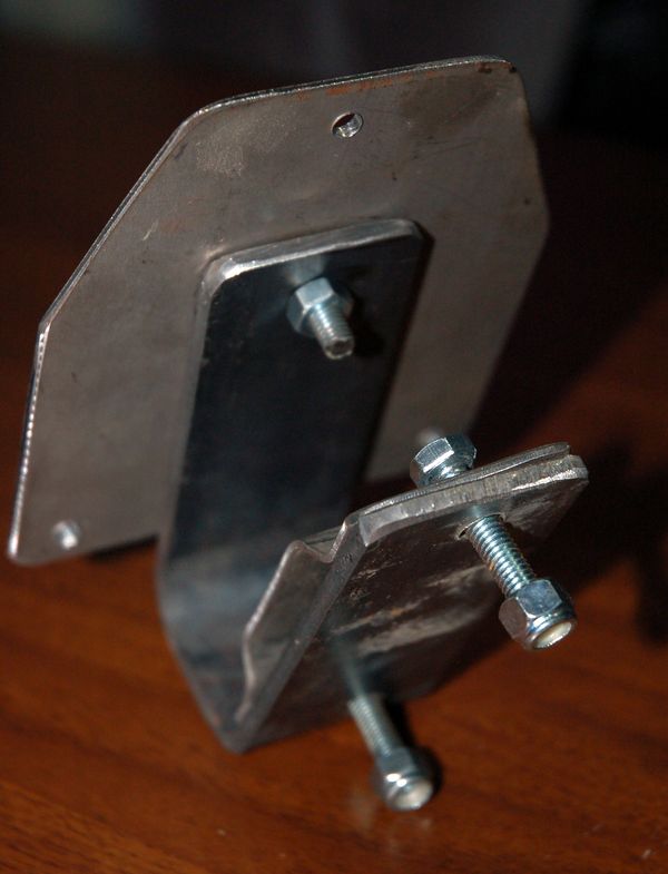

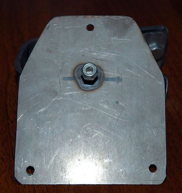

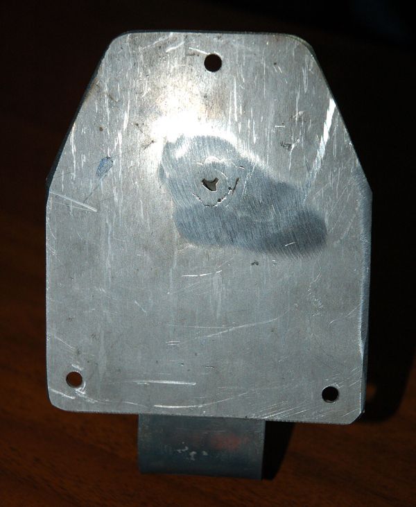

ed il portatarga vero e proprio da spostare all'occorrenza:
che ve ne pare??
Inserito il - 29/01/2011 : 22:15:03  Mostra Profilo Invia a 150 un Messaggio Privato
io ti dico che siccome la targa e obligatoria,tutta quella staffa e eccessiva ,bastava che applicavi 1 portatarghette per entrambe, e fissavi la targa al mezzo che ti serviva.
Inserito il - 30/01/2011 : 10:05:53  Mostra Profilo Invia a robert16fj un Messaggio Privato
avevo già visto qualcosa del genere.....complimenti perl idea
