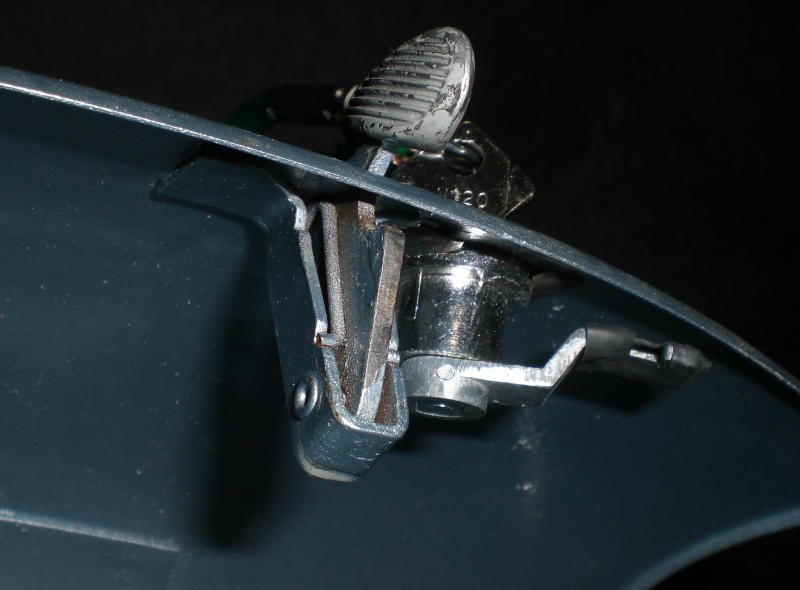

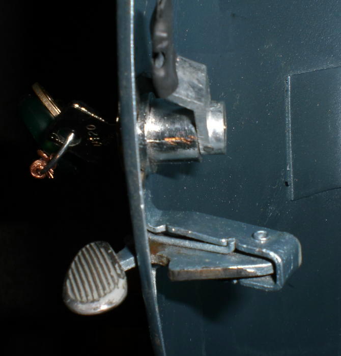

ti posto 2 foto dello sportello della mia vba
così a prima vista dovrebbe essere lo stesso tipo di chiusura
per la molletta,: non sò se si trova come singolo pezzo
temo che dovrai prendere anche la levetta
si trova su sIIIp http://www.sip-scootershop.com/it/products/leva+coperchio+portaoggetti+_16814000 e dai soliti noti pascolatore neggro ecc
