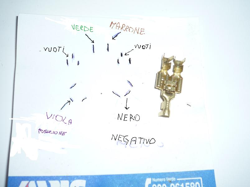

Inserito il - 12/02/2011 : 23:08:44  Mostra Profilo Invia a vespazzi un Messaggio Privato
questo e' il collegamento che devi fare il nero e il viola lo devi collegare nel modo della foto il resto torna con i colori.
47,64 KB
vespazzi
P200E AMERICA
Prov.: Prato
Cittā: prato
64 Messaggi
Inserito il - 12/02/2011 : 23:11:34  Mostra Profilo Invia a vespazzi un Messaggio Privato
comunque trovi tre conettrori insieme e quelli li devi unire in questo modo altrimenti devi tagliare i faston
Cittā: san severo
Inserito il - 12/02/2011 : 23:21:32  Mostra Profilo Invia a 150 un Messaggio Privato
grazie per lo schema,pero non mi e chiaro io dovrei utilizzare solo tre fili,o no?
