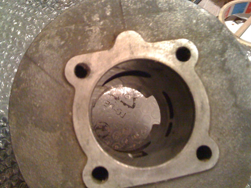

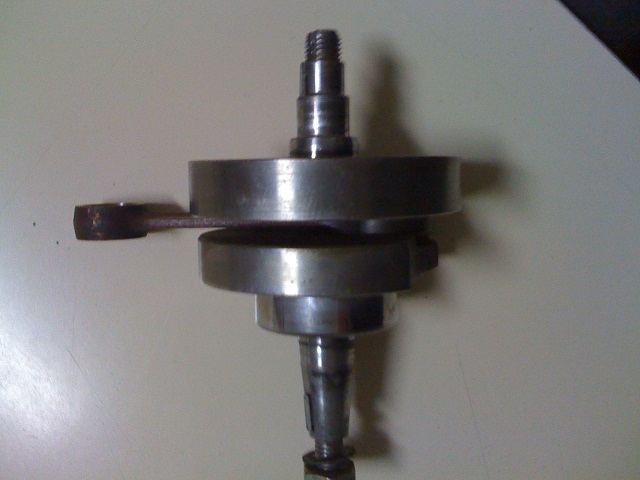

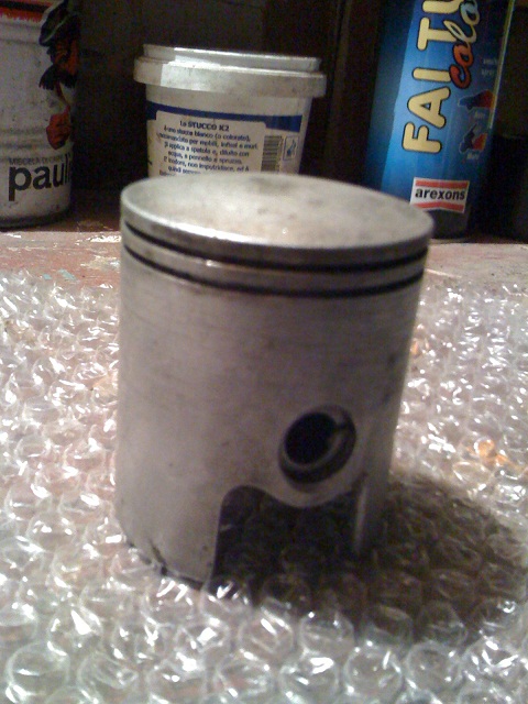

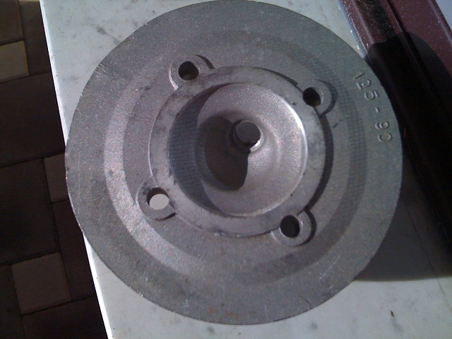

Adesso è arrivata l'ora di trovare la configurazione giusta per il mio motoreLa vespa in questione è una 50 special anno 1981,serie migliorata con staffa laterale.Volevo portare la vespa a 125,ma cercando in giro,sono riuscito a trovare un 130 polini doppia aspirazione d'annata,quindi usato,ma in ottime condizioni.Il tutto pagato 50 euro,compreso di collettore non lamellare sdoppiato da 19.Quindi la configurazione da me pensata è:
130 DA con collettore senza lamelle
carburatore 19/19
albero motore et3
volano originale special 3 serie
frizione 4 dischi con molla della 50 (perchè altrimenti è troppo dura)
campana 24/62de o 27/69dd
marmitta siluro sito
Per il collettore,ho notato che non ha le lamelle sull'aspirazione al cilindro,quindi è un modello vecchio,che pertanto non so se potrà andare bene.Con questa configurazione,ho un motore affidabile?posso avere dei problemi?come velocità massima siamo sui 100 km/h?io vorrei un motore divertente da guidare ed ho paura che la troppa potenza possa renderlo inutilizzabile (tipo in prima si impenna a colpi di accelleratore)
accetto dei consigli,per ottenere il massimo da questa configurazione,cioè un giusto compromesso tra prestazioni e affidabilità.

puoi postare delle foto del collettore?? io comunque metterei un carburatore da 24 e una frizione 3 dischi originale con molla del primavera, rapporti puoi mettere i 27 denti dritti, siluro approvata.

mah, questa cosa del collettore non lamellare non mi convince, io quando avevo il doppia avevo il lamellare con il 24 e consumava veramente poco, poi ho messo il 28 e non riuscivo a carburarlo bene e consumava molto di più. se riesci metti delle foto del collettore.

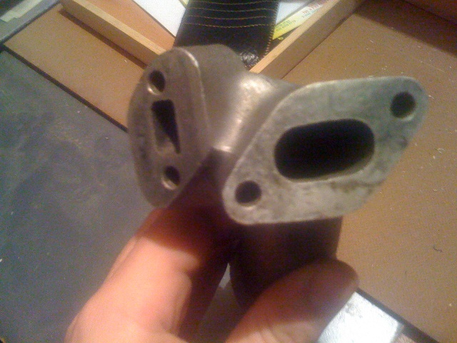

domani faccio la foto al collettore 19 doppia.Comunque sono sicuro che non è lamellarePer il carburatore,vorrei optare per 19,visto che già ce l'ho,insieme al collettoreI rapporti,qual'è la differenza denti dritti,elicolidali?meglio la 24/62?meno rumorosa?per la frizione ci metto la 3 o 4 dischi?anche il mio meccanico mi ha consigliato la 4

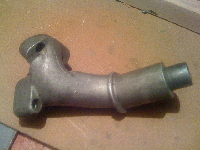

ecco le foto del collettore doppia da 19.
119,71 KB
114,61 KB
Inserito il - 23/01/2011 : 09:01:50  Mostra Profilo  Visita l'Homepage di poeta  Clicca per vedere l'indirizzo MSN di poeta Invia a poeta un Messaggio Privato
Credo che poi abbiano fatto quel collettore lamellare per ovviare ai malfunzionamenti di questo primo modello, direi di montare tutto, e provare, se poi non scende di minimo perchè imbroda il collettore NON lamellare.... allora cambio il solo colletore ed amen, una cosa però... purtroppo il 19-19 sembrerebbe a detta di molti (io non l'ho mai provato) sottodimensionato per il 130 Polini, quindi il problema non è tanto nel collettore con o senza lamella, ma nel aftto che ci andrebbe un collettore da 24 doppia nuovo con lamella ovvio, ecoo allora che la spesa per collettore e carburatore secondo me và considerata...
Puoi provare così intanto però... semmai dopo cambi, ma non per quello da 19--- ci vuole quello da 24, il 19 monta solo sull'ammisssione regolare, sul doppia credo insufficente, deve alimentare due condotti.
IO RIPETO dei doppia conosco poco, Preferisco difatti quelli semplici al carter di 130... vanno davvero bene, stà storia dei doppia è solo una complicazione a mio dire...

io non ho mai visto quel collettore, ci metterei su 24 con lamella.

concordo con poeta,quello è il vecchio collettore con il piston ported,montalo pure(non va nè di più nè di meno del lamellare)e solo che questo
ai bassi tendeva un po' più ad imbrodarsi;ma sono cose che si correggono in parte con la carburazione.

Grazie Poeta,come mi dicevi nel mp,questa configurazione andrà bene sulla special?mi chiedo se sia troppo esagerata,io volevo un motore bello divertente da guidare.Il mio telaio reggerà tutta questa potenza?essendo una special terza serie,è rinforzata,quindi dovrebbe sopportare meglio le vibrazioni.Comunque per adesso assemblo il tutto,con il 19,lo provo così,sul banco,a minimo.....nel caso ci metto solo il collettore nuovo.L'unica cosa è che,facendo delle ricerchè,è possibile avere dei rifiuti di benzina,che ritornano al carburatore,vero?in questo caso imbratterei tutta la vespa?ma è possibile una cosa del genere?Con una configurazione del genere...dovrei stare su i 100 km/h
Inserito il - 23/01/2011 : 18:24:20  Mostra Profilo  Visita l'Homepage di poeta  Clicca per vedere l'indirizzo MSN di poeta Invia a poeta un Messaggio Privato
La marma siluro deve essere marca Sito, alle brutte se imbroda al minimo, tappi con una gaurnizione autocostruita il condotto sul cilindro e monti semplicemente e molto economicamente il collettore che hai, in pratica occludi il secondario con una banalissima guarnizione autocostruita, fai quest prova a costo zero se senti che si comporta strana al minimo... quel collettore è per TUTTI NOI un mistero, probabile che quel cilindro sia roba del 1978 a noi sconosciuta, và solo provato e poi giudicato... sui 100 ci arrivi anche se il cilindro che hai ha solo 5 tarvasi (indica che è un prima versione del mitico Polini quindi veramente molto datato) le sue FASI si ignorano, di certo è più spinto di un cilindro ET3 Originale però che i 100 li tira...
La cosa che gioca a sfavore però è l'albero, difatti (ma ripeto li conosco poco sti cilindri o niente e vado per deduzione più che per prova fatta), difatti i Doppia montano con alberi poco anticipati (anticipo originale), quindi lavorano in vero un pò magri agli alti regimi, lì dove invece un classico apsirato al carter inizia davvero a bruciare tanta broda e l'albero anticipato regala qualche cavallo in più... insomma CREDO che quelli ad ammissione singola siano più facili da carburare, richiedano magari anche carburatori piccolissimi (per assurdo funzionano bene anche con il 16-16 volendo esagerare!) perchè con un albero anticipato asssicurano un lavaggio migliore del cilindro, cosa che un doppia invece a mio dire non sopporta, il doppia insomma immette benzina sia nel cilindro ceh nelal camera di manovella dalla valvola, l'albero utilizzato non è anticipato per evitare che il condotto principale tolga pressione a quello secondario (al cilindro), quindis eppure la benzina ha due condotti, questi sono in conflitto in una qualche m,aniera tra di loro, ecco perchè uno ha la lamella che compensa in una qualche maniera il bilanciamneto tra i due condotti o qualcosa di simile.. magari ho detto una cavolata...
và provato, alle brutte occludi e si comporta come un cilindro normale singola ammissione, o quasi.... i 100 li tira, manon sarà quella belva che immagini, se però vedi che si comporta bene e vuoi di più, allora lo step successivo è il collettore per doppia da 24 con PHB AD da 24mm e filtro POLINI... allora vedrai che canta in modo differente.
