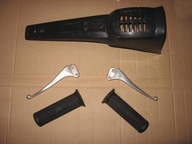

1-perchč le manopole non vanno bene? quali sarebbero le sue?(foto)
2-quali sono le sue leve originali lorenzo(foto)?allora quelle che monta per che modello sono?
3-fede200e..cosa intendi manca s della molla cavalletto(foto di come deve essere)?

Cittā: XXX
Inserito il - 19/01/2011 : 10:22:00  Mostra Profilo Invia a n/a (ex wyatt) un Messaggio Privato
ecco qua
154,04 KB
Cittā: XXX
Inserito il - 19/01/2011 : 10:24:48  Mostra Profilo Invia a n/a (ex wyatt) un Messaggio Privato
p.s. non sono convinto del cavalletto (che mi sembra da 20) e dal coprivolano (che dovrebbe avere il diseno a V per le feritoie)... per quanto riguarda il coprivolano, essendo la vespa del 72, potrebbe essere giusto...

manopole e leve sono particamente INTROVABILI, il cavaletto invvece č proprio sbagliato, ci vā quello tipo FINO da 16 con scarpette e staffe di sostegno sul telaio specifiche...
il daddo mozzo post a torretta ci vā nuovo cosė come la coppiglia e i dadi che tengono il cerchio sul tamburo evidentemente arruginiti....
piccoli dettagli, come i nuemri OM sull bordo in grigio (solo il telaio andava in grigio la OM andava in tinta!), ma che sia bella non si discute!
Miglioare i pochi dettagli e ecrcare le leve e le manopole retatte (semmai quelle logo vecchio tipo si trovano e son meglio).... allora sarā PERFETTA!
BRAVO! ANZI... BRAVI!

del coprivolano invece che dici?
