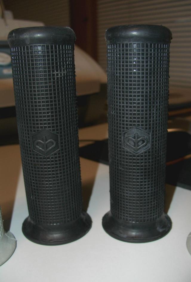

per le manopole : dovrebbero essere queste
le rifanno da poco e non tutti le hanno
son fatte bene ma costano parecchio
(credo intoro ai 40/50 euro)
ma non ricordo + il nome del rivenditore
se non ricordo male deve essere di modena o dintorni (forse bulga@elli o.... neg@ro)
ecco la foto
99,25 KB
