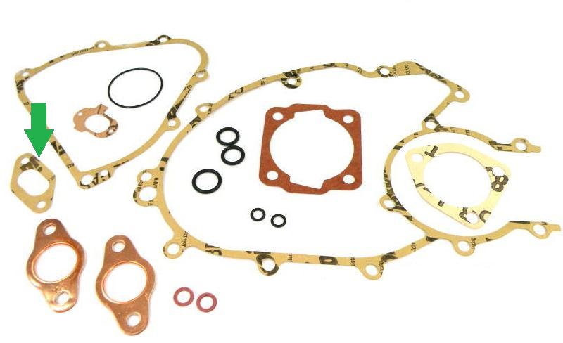

Questi sono i paraoli e O-ring che metteremo nuovi in prima battuta

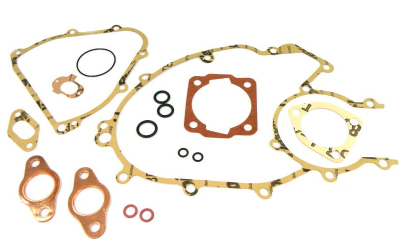

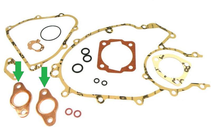

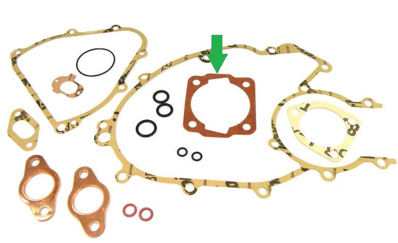

questo invece è il kit di guarnizioni:

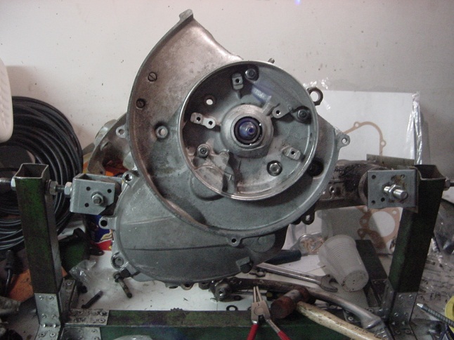

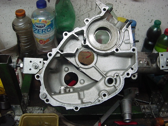

iniziamo col montare il semicarter lato frizione su un supporto apposito
(questo ad esempio è perfetto http://www.vespaforever.net/forum/topic.asp?TOPIC_ID=21325 )

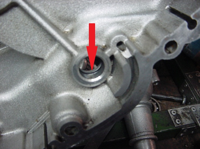

in questo foro, evidenziato dalla freccia rossa, va montato l'o-ring O1

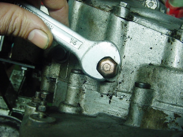

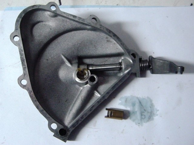

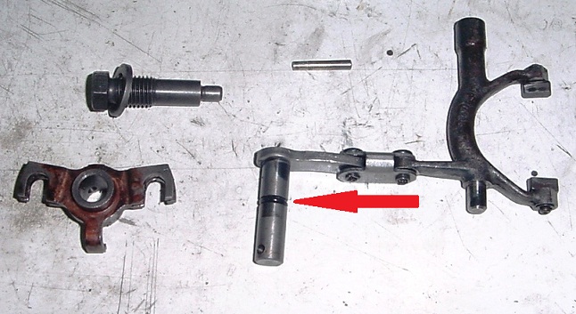

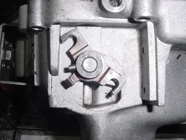

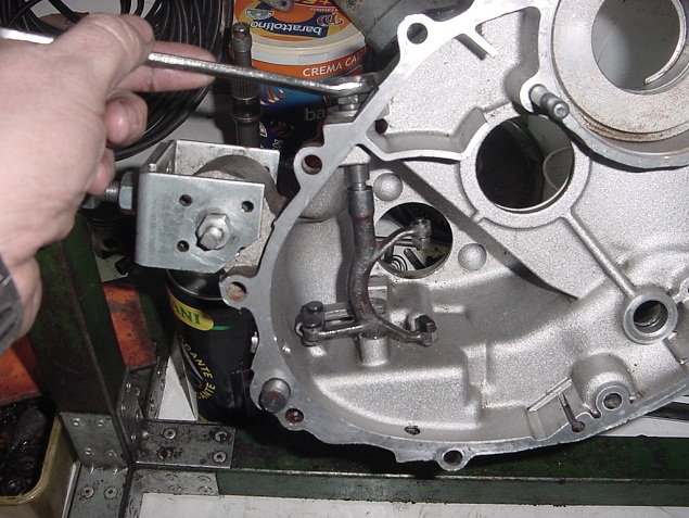

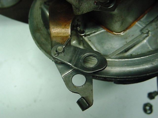

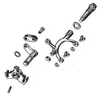

incominciamo con montare il forcellino del selettore del cambio, la freccia rossa evidenzia l'o-ring O3 che va cambiato
eccovi anche l'esploso
montiamo quindi il forcellino in sede (chiave da 14)

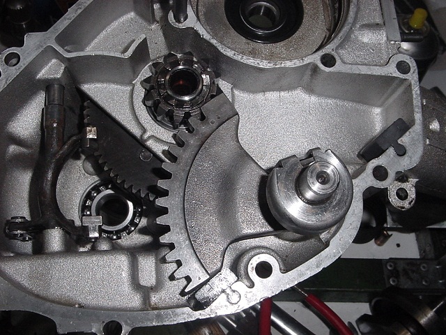

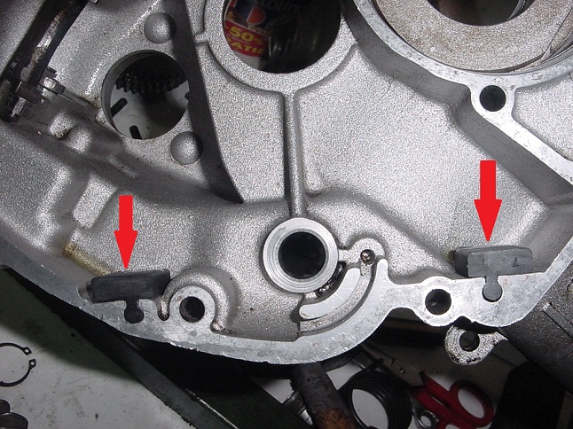

visto che ci siamo inseriamo ora i due tamponcini (nuovi) di scontro del settore di avviamento,
qualcuno lo chiama kich starter il codice Piaggio dei tamponcini è 165206, un colpetto col martello di gomma li convincerà
facilmente ad entrare nella loro sede (con le buone maniere si ottiene tutto)

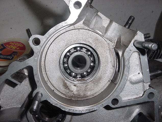

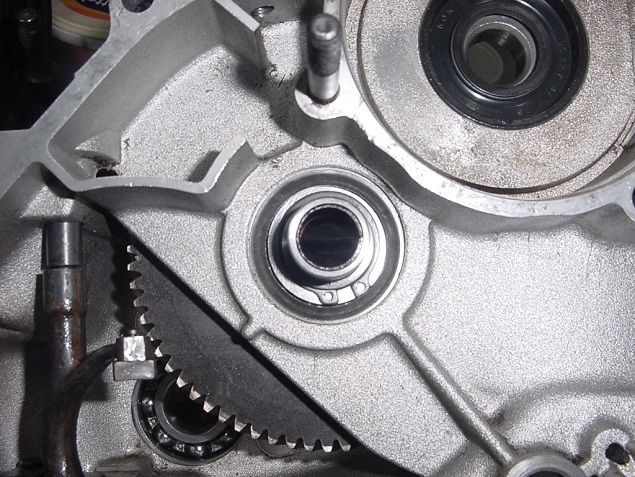

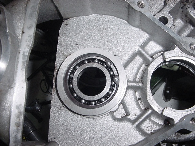

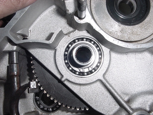

bene, ora giriamo i carter e montiamo il primo cuscinetto,
quello della campana di frizione, il cuscinetto a sfere 16005 (25x47x8) codice Piaggio 007130
e blocchiamolo col suo seeger
già che ci siamo inseriamo pure il cuscinetto della ruota posteriore:
Cuscinetto 6204 (20x47x14) codice Piaggio 090025

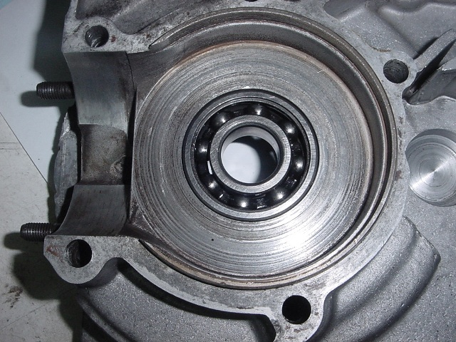

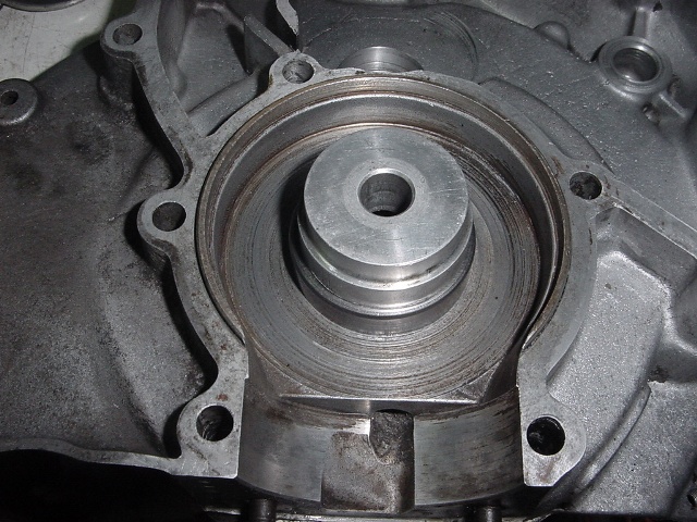

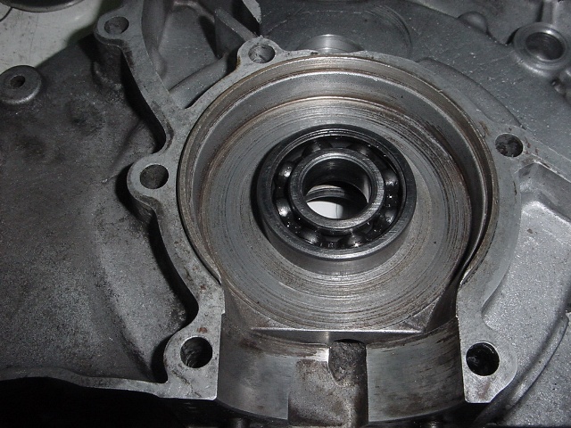

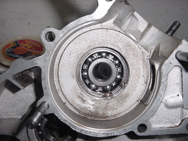

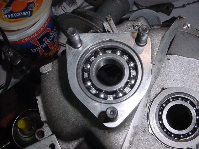

tocca ora al primo cuscinetto di banco, il cuscinetto lato frizione 6303 (17x47x14) codice Piaggio 007125;

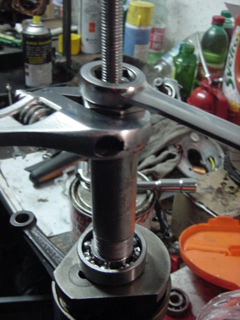

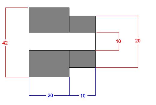

I cuscinetti non andrebbero mai presi a martellate neanche quando si estraggono i vecchi,
comunque ognuno ha un suo metodo preferito, io li monto in sede (e li smonto) con semplici rondelloni e barre filettate,
stress ZERO per il cuscinetto e per il carter!
quindi cuscinetto in sede....
bloccato dal suo seeger...

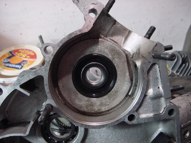

e paraoliato col suo paraolio P1
il paraolio P1 va montato con la parte metallica verso la frizione,
misura 22,7x47x7, codice Piaggio 289305

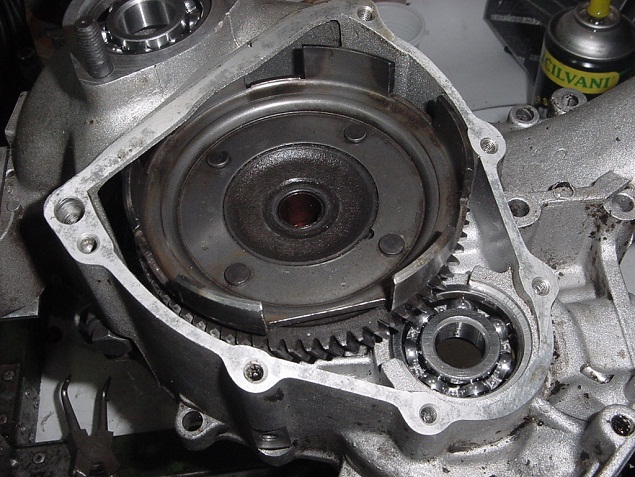

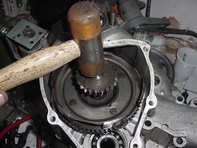

infiliamo ora la campana di frizione al suo posto, non è difficile, ad un profano sembra che non abbia
lo spazio sufficiente per entrarci, mentre inclinandola e ruotandola opportunamente entrerà facilmente

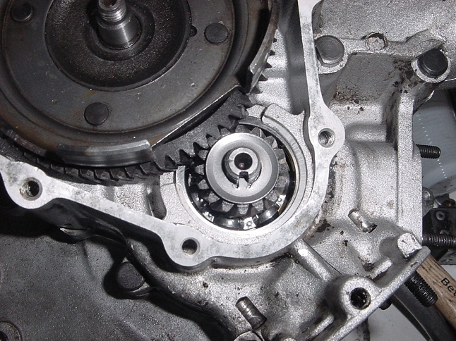

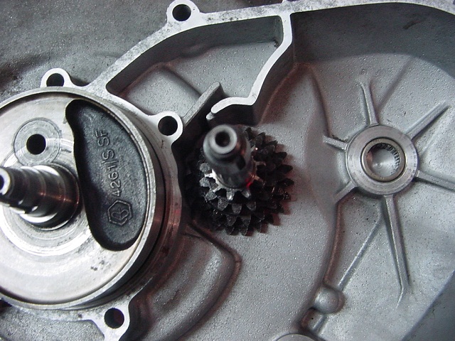

infiliamo ora, momentanemente, l'ingranaggio multiplo dal lato opposto nella campana
e diamo qualche colpetto col martello di gomma, ciò servirà ad inserire perfettamente e completamente
la campana nella sua sede, applicando la forza necessaria perfettamente al centro
montiamo il seeger che trattiene la campana dal lato opposto

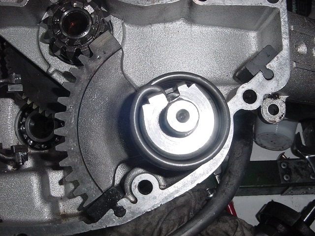

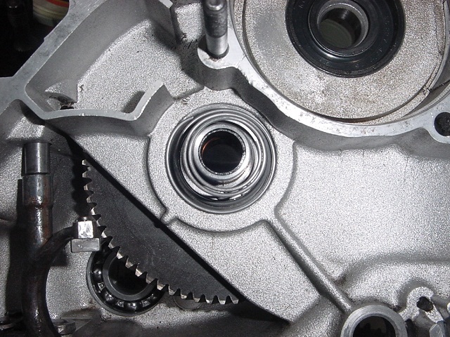

posizioniamo la rondella ingranaggio avviamento (cod. Piaggio 151743)...
...la molla...

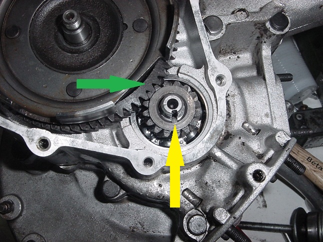

...e ingranaggio e settore d'avviamento, posizioniamo prima il settore, in posizione di riposo,
indi infiliamo l'ingranaggio sulla molla e spingiamolo fino in fondo facendo nel contempo
girare il settore di qualche grado in senso orario; quando l'ingranaggio arriva in fondo
rimettiamo a posto il settore, il quale tratterrà l'ingranaggio al suo posto ( spero che abbiate capito)

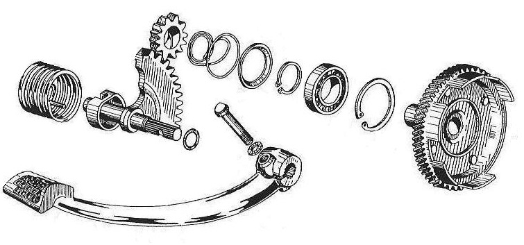

indi il mollone (che serve a far tornare a riposo la pedivella)
per la vostra gioia eccovi anche un esploso di tutto l'ambaradan

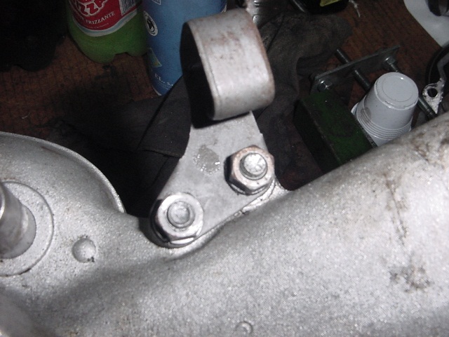

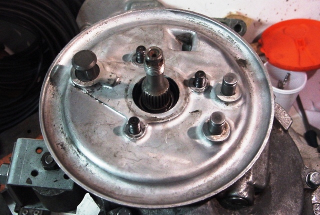

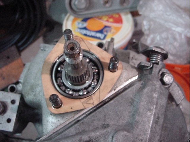

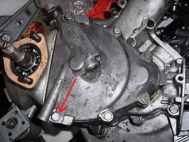

montiamo ora momentaneamente il supporto ceppi freno della ruota posteriore,(ci vuole ua chiave da 13) perchè direte voi? ora lo capirete!
e infiliamo l'albero del cambio; il supporto montato prima tratterrà al suo posto il cuscinetto (che non ha nessun fermo) personalmente mi tiro l'albero al suo posto tramite il suo bullone (che trattiene poi il tamburo) aiutandomi con appositi spessori(cuscinetti vecchi e rondelloni), ma se avete fretta qualche colpo deciso di martello lo convincerà comunque ad andare al suo posto

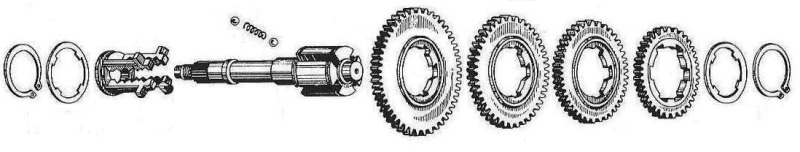

Ovviamente avremo già provveduto a revisionare il cambio.
Come? tu non l'hai fatto? vabbè, fa niente, dai prima un occhiata quà:
http://www.vespaforever.net/forum/topic.asp?TOPIC_ID=25618
per tutti gli altri invece, credo che farà piacere comunque un esploso del cambio...

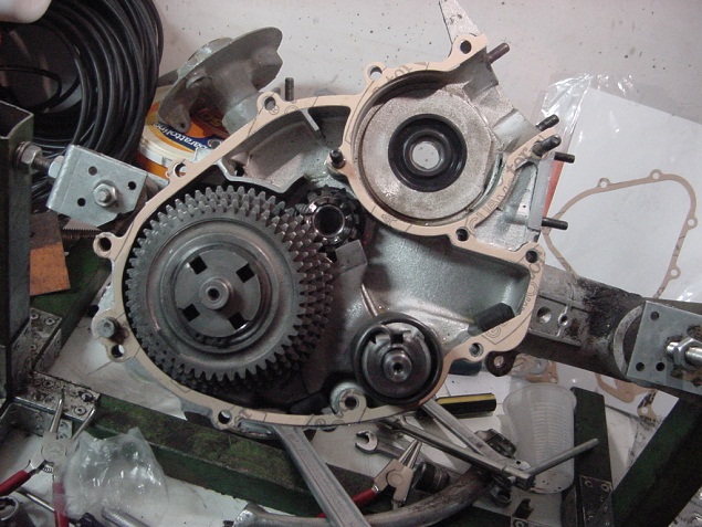

Bene, a questo punto abbiamo "farcito" tutto il semicarter frizione,

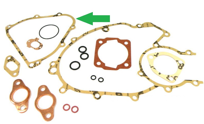

applichiamo lungo il bordo interno un pò di olio motore e mettiamo in posizione l'apposita guarnizione di carta ovviamente nuova.
L'olio farà da "collante" e gonfierà la guarnizione che si adatterà perfettamente al carter; niente schifezze tipo pasta rossa et similia: io e la Piaggio abbiamo chiuso oltre 16 milioni di motori e non hanno mai perso una goccia d'olio
ovviamente la guarnizione è questa

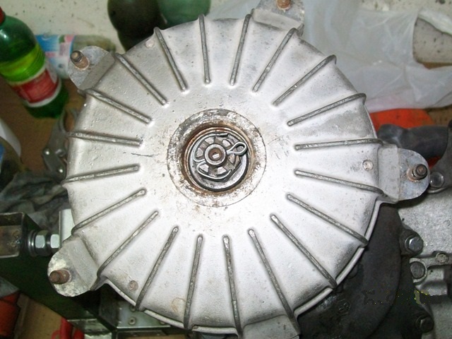

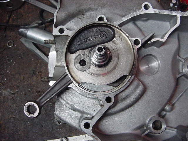

è giunto il momento di passare a riempire l'altro semicarter, quello lato volano; per prima cosa dobbiamo inserire il cuscinetto di banco 6204C4 (20x47x14) cod Piaggio 090132; detto cuscinetto esiste anche in versione rinforzata tipo N204E.TVP2, codice Piaggio 007160 ed è usato sui motori primavera/ET3 (o modificati).

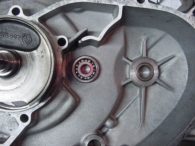

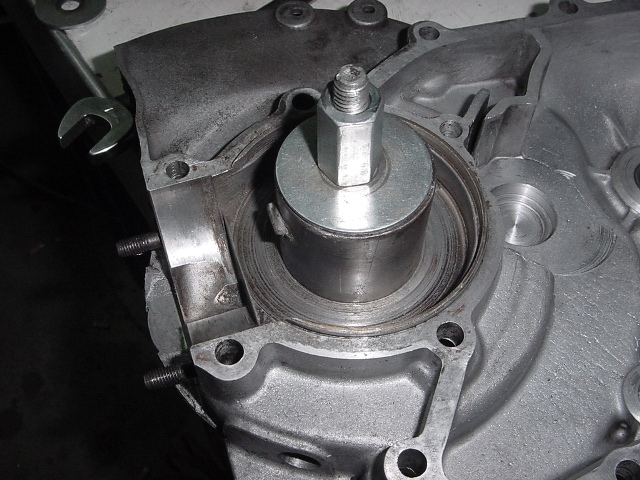

Io monto prima il cuscinetto sull'albero motore aiutandomi con l'attrezzo speciale specifico MIM021 che potete trovare qui:http://www.vespaforever.net/forum/topic.asp?TOPIC_ID=25409&SearchTerms=,attrezzo,soldi
comunque è più semplice montare prima il cuscinetto nel carter, aiutandovi sempre con rondelloni e barre filettate (vedi sopra)
indi inserite l'albero con l'attrezzo MIM021 (si,si ce ne sono altri 20 prima)

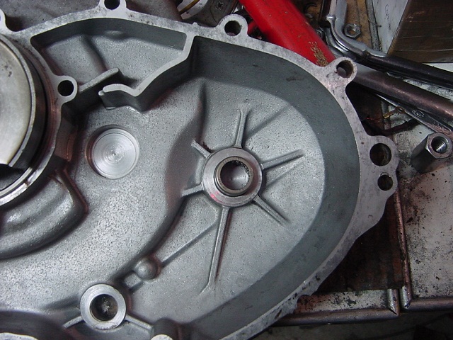

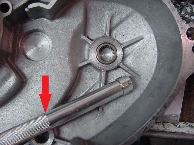

ora tocca al cuscinetto a rullini dell'albero del cambio, l'astuccio a rullini (16x22x12) cod Piaggio 007188 , posizioniamolo al suo posto
145,84 KB
e spingiamolo dentro con l'apposito inseritore (quello evidenziato dalla freccia rossa, farò un post a parte,promesso)
152,21 KB
stessa sorte tocca al cuscinetto dell'alberino del multiplo, cuscinetto 6200 (10x30x9) codice Piaggio 007035; posizioniamole in sede e procediamo come prima

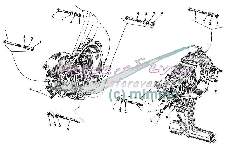

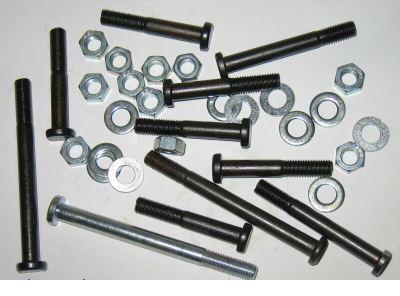

ora viene il bello, dobbiamo inserire al loro posto tutta quest'accozzaglia di bulloni, tutti di misure diverse (gulp)
ovviamente non vi siete preoccupati minimamente di segnarvi le varie lunghezze dei perni mano mano che smontavate, ma li avete buttati tutti nella buatta (barattolo ) alla rinfusa!
Bene, anzi male. Vabbè, aiutatevi con queto schema TOP SECRET che non troverete mai in rete (ora si, sob)
79,12 KB
img]/Public/data/mimmo/20112316436_CARTER.jpg[/img
1 = bullone 7 x 58
2 = rondella piana da 7
3 = rondella grover da 7
4 = dado M7
5 = bullone 7 x 42
6 = bullone 7 x 75
7 = prigionieri base cilindro 7 x 35 ( sulle 125 --> 140 x 35)
8 = bullone 7 x 80
9 = prigionieri unione carter 7 x 58

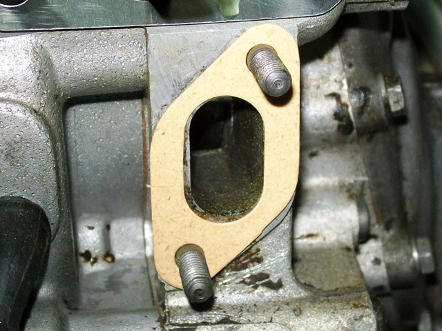

10 = prigionieri collettore carburatore 6 x 32
11 = prigionieri mozzo ruota 8 x 40

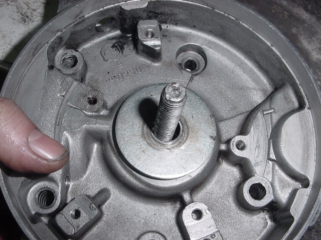

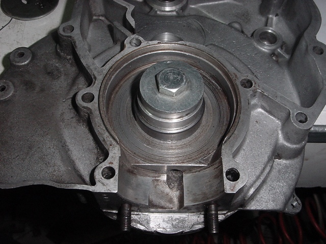

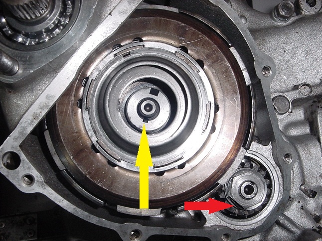

iniziamo a inserire il pignone al suo posto avendo cura di posizionare la campana come evidenziato dalla freccia verde e avendo inserito dove indicato dalla freccia gialla l'apposita chiavella (chiavetta, castagna etc etc) (10x3x5) codice Piaggio 000267

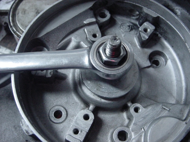

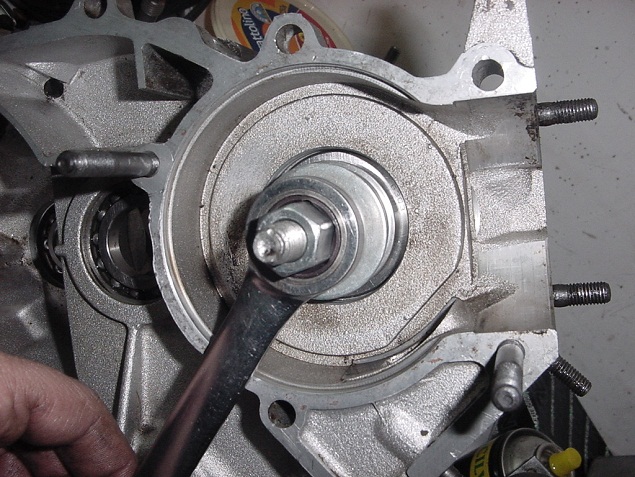

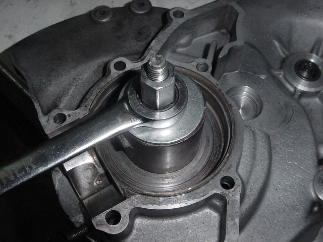

ora posizioniamo la rondella speciale (codice Piaggio 001821) questa rondella ci vuole NUOVA
avvitiamo il dado speciale (chiave da 19), tale dado io lo metto sempre nuovo, ma non è necessario se è in buone condizioni, comunque il codice Piaggio di questo dado è 001510; il problema è che avvitando questo dado tutto il gruppo gira (guai se non fosse) e dobbiamo in qualche modo bloccare questa rotazione. Alcuni (bestie) infilano dei cacciaviti tra gli ingranaggi, io spendo invece 5 centesimi a motore uso una monetina da 5 cent che è molto morbita e non rovina niente (freccia verde). Stringiamo bene questo dado, e tiriamolo a fondo con una dinamometrica a 5 - 5,5 kgm (se l'avete, altrimenti stringetelo "abbestia", come diceva uno che infilava i cacciavite negli ingranaggi)

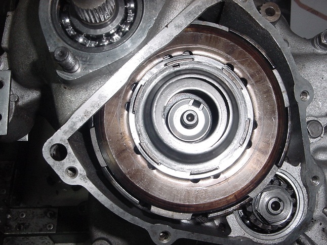

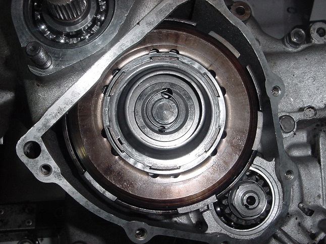

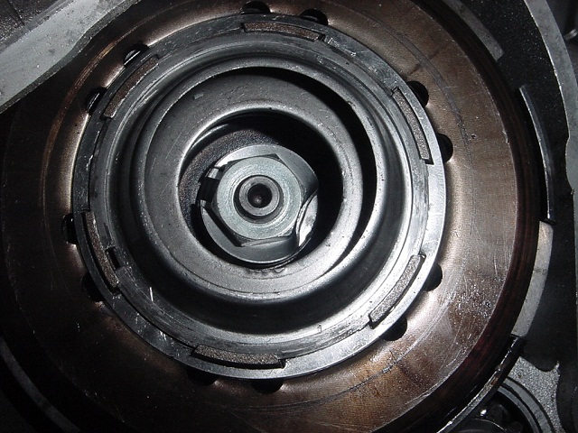

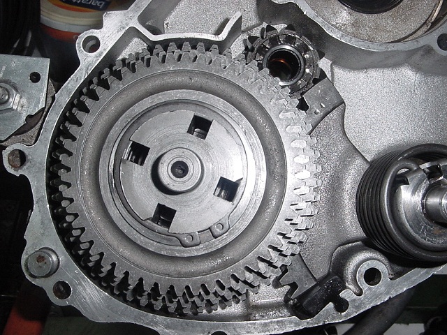

montiamo ora la frizione, la freccia gialla indica il punto dove dobbiamo inserire la chiavetta più piccola, (10x3x3) codice Piaggio 011753; mentre la freccia rossa indica il lembo della rondella che è stato piegato sul bordo del dado del pignone.
diamo qualche colpetto alla frizione col martello di gomma e facciamola posizionare nella sua sede, indi inseriamo la rondella speciale per la frizione, codice Piaggio 001822; anche questa rondella va messa assolutamente NUOVA
montiamo ora il dado frizione cod Piaggio 001508 e stringiamolo con una chiave da 17, diamo la stretta finale sempre con la dinamometrica impostata a 4,5 kgm. Sempre se non avete la dinamometrica tirate il dado finchè la frizione non slitta, quelli son 4,5 kgm circa, garantito!
Stretto il dado pieghiamo anche qui il lembo della rondella sul dado.

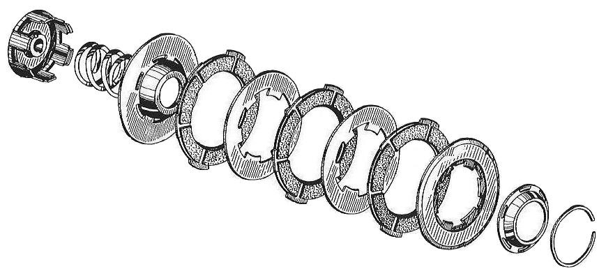

ovviamente prima di montare il pacco frizione abbiamo provveduto a sostituire i dischi di sughero; chi non l'avesse fatto dia prima un'occhiata qui: http://www.vespaforever.net/forum/topic.asp?TOPIC_ID=25672
eccovi l'eploso della frizione
montiamo lo spingidisco, infiliamo un cacciavite piatto nel foro più grande e comprimiamo la molletta, entrerà facilmente

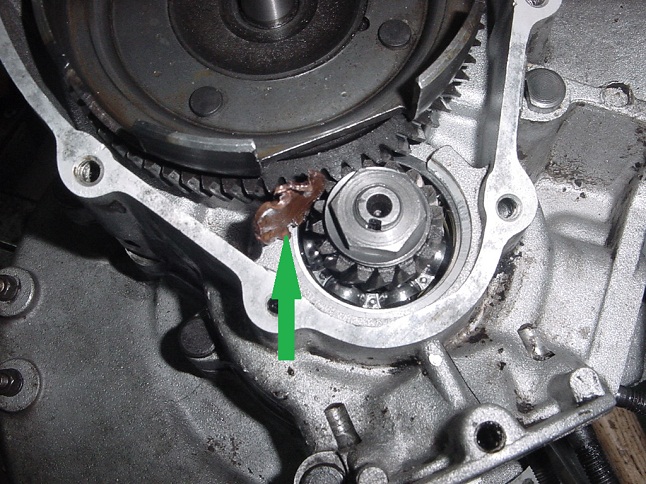

adesso mettiamo questa guarnizione lungo il bordo (non dimenticate il filo d'olio)

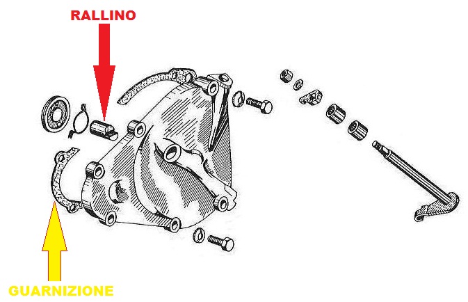

riempite di grasso il foro sul carterino dove va infilato il rallino spingifrizione di ottone. il grasso tratterrà il rallino e non lo farà cadere quando poggiamo il carterino al suo posto.
130,38 KB
inseriamo il rallino nel foro avendo cura che entri completamente nel suo alloggio; il rallino è fresato alla base ed ha una posizionione ben precisa per il montaggio, giriamolo finchè non entra perfettamente
136,22 KB
ho dimenticato di fare una foto alla guarnizione poggiata sulla sua sede, ma credo che ormai avete capito dove va messa, ora poggiate sopra il carterino di chisura, Poggiamo il carterino e montiamo i 6 bulloncini, la freccia rossa infica quello più lungo(6x25) gli altri 5 invece sono lunghi 6x20; usiamo una chiave da 10 e stringiamo i bulloncini (ben stretti, ma senza esagerare, atrimenti si corre il rischio di "spanare" il filetto ricavato nell'alluminio)
Avete tolto la monetina, vero?
aiutiamoci con l'esploso, forse è più chiaro
71,96 KB

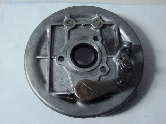

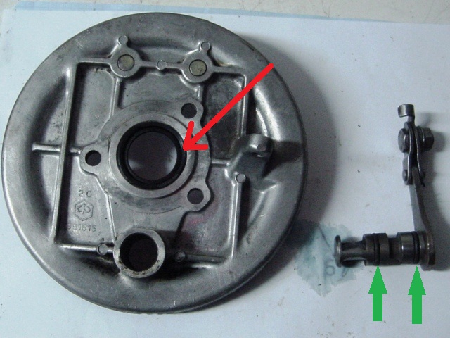

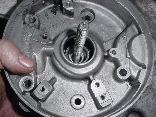

mettiamo il paraolioP3al suo posto (freccia rossa) ed i due O-RING O2come indicato dalle frecce verdi sulla leva del freno
infiliano la leva del freno al suo posto
NB il paraolio P3 va montato con la molla verso il cuscinetto

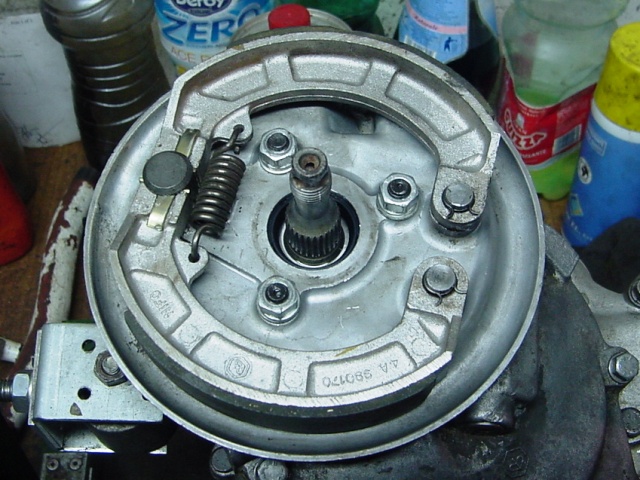

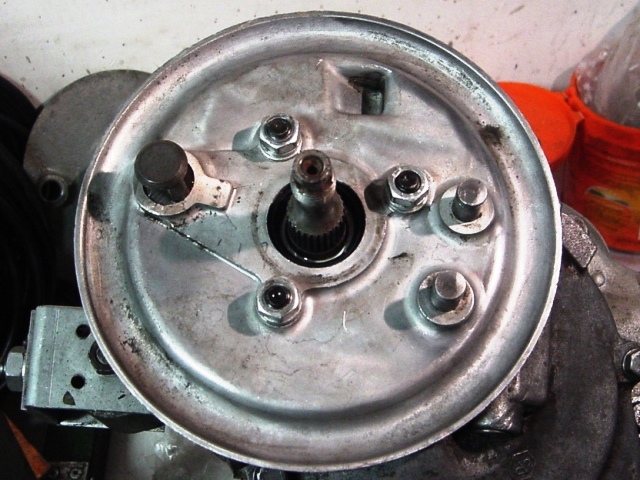

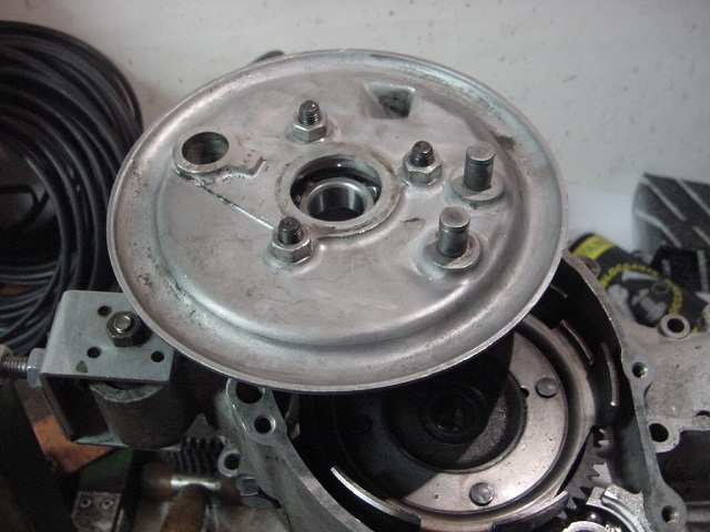

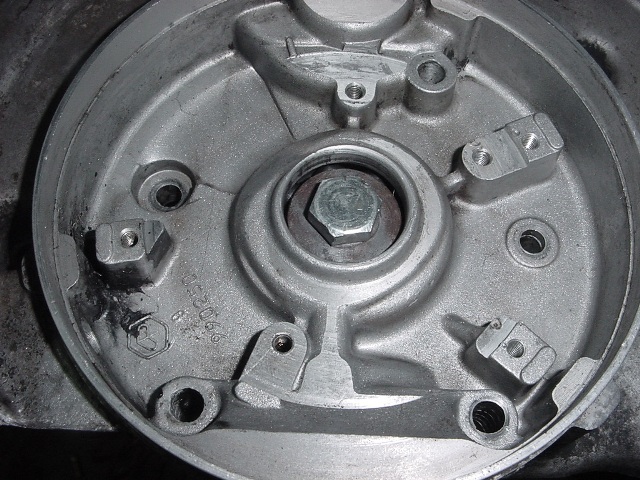

poggiamo al suo posto il piatto porta ganasce (flasca ceppi, che nome strano)
e mettiamo nell'ordine le tre rondelle piane, le tre rondelle elastiche e i tre dadi M8, stringiamo il tutto con una chiave da 13
ovvia, gia che ci siamo montiamo anche le ganasce
ehm, ancora due particolari che abbiamo dimenticato
1) la staffetta di supporto cavi che va stretta con una chiave da 11...
2) e lo sfiato dell'olio motore (chiave da 14)

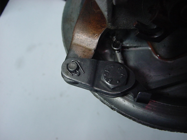

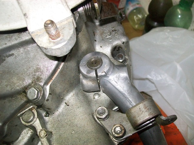

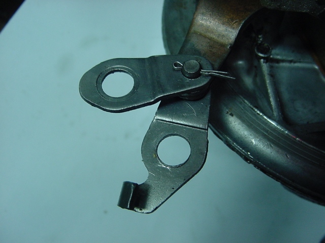

alla leva del freno posteriore avevamo gia provveduto a montarle l'accrocco che blocca il cavo, ma se qualcuno l'ha dimenticato ecco come va montata
e tè, me vogliò rovinà, te ce metto pure l'esploso

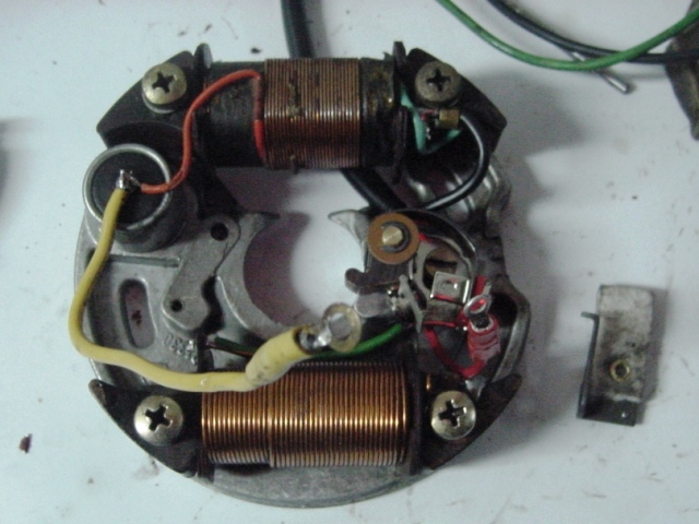

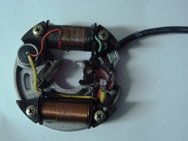

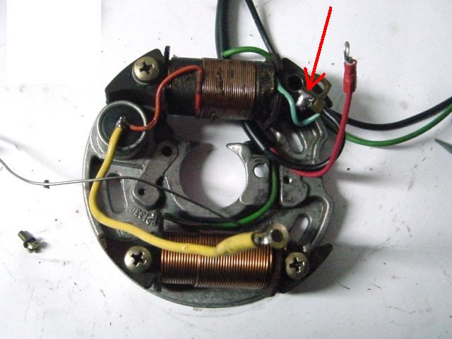

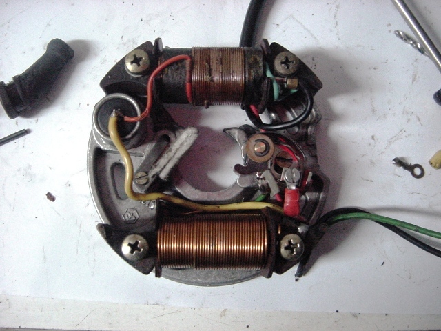

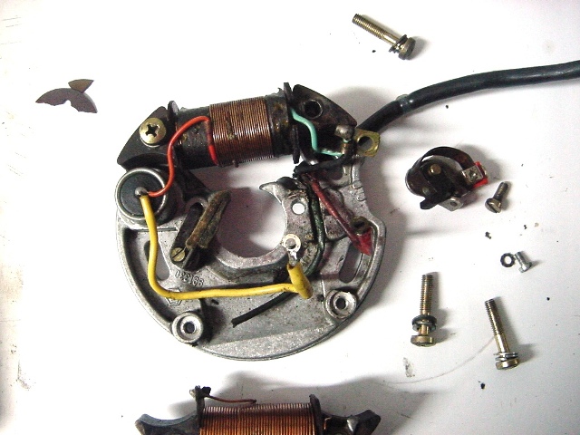

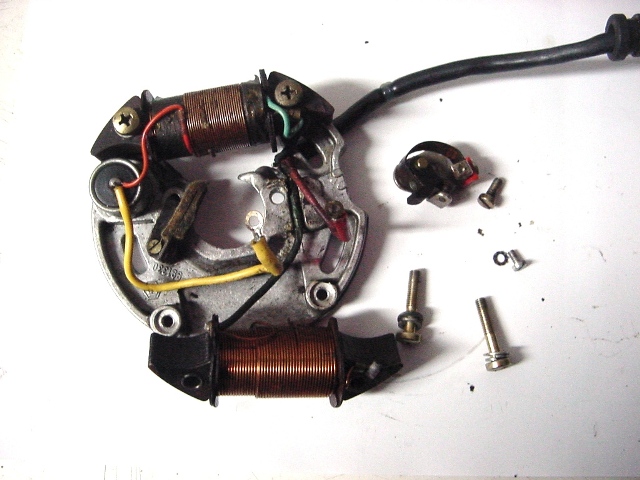

dopo una pulita sommaria abbiamo il nostro statore piu' o meno in queste condizioni
121,49 KB

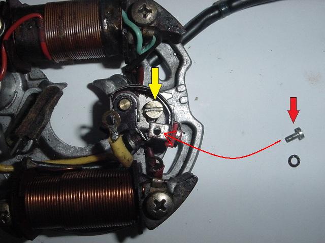

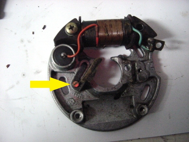

cominciamo con lo svitare la vitina (freccia rossa) che trattiene i fili sulle puntine e la vite (freccia gialla) che trattiene le puntine stesse (e non perdiamo queste viti!)
45,28 KB
continuiamo...
svitiamo le due viti che trattengono la bobina luce e tagliamo il filo verde saldato a questa bobina (o dissaldiamolo)
120,97 KB
togliamo ora la vite in alto che trattiene la bobina di precarica e tagliamo il filo nero, stando attenti a non tranciare il filo della bobina, è sempre meeglio dissaldare che tagliare
116,41 KB

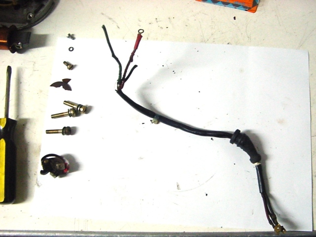

abbiamo cosi liberato il cablaggio che va rifatto nuovo toltalmente, mettiamolo da parte per ora
104,42 KB

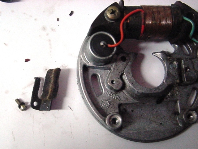

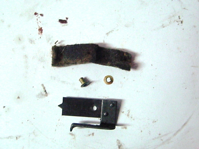

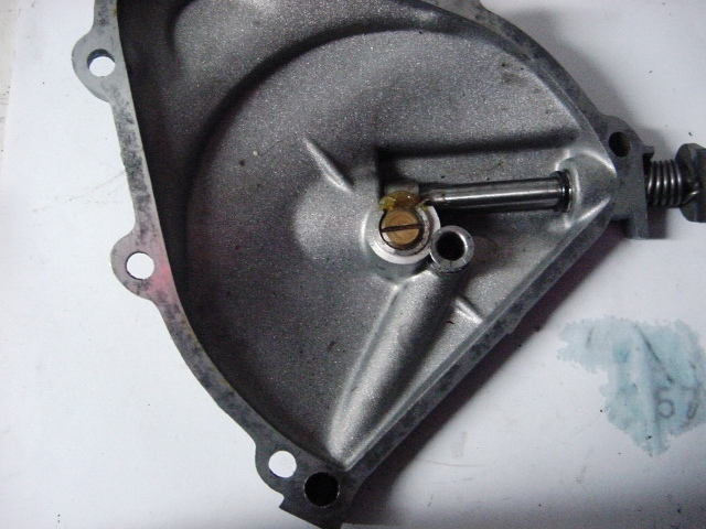

continuiamo, togliamo la vitina (freccia gialla) che trattiene il feltro che "dovrebbe" lubrificare la camma che apre le puntine
114,53 KB
ecco fatto, smontiamo ora quello che rimane sul piatto ovvero condensatore (che va cambiato) e l'altra vite che trattiene la bobina;
laviamo le bobine e il piatto con diluente e asciughiamole con un getto d'aria compressa

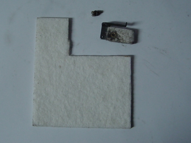

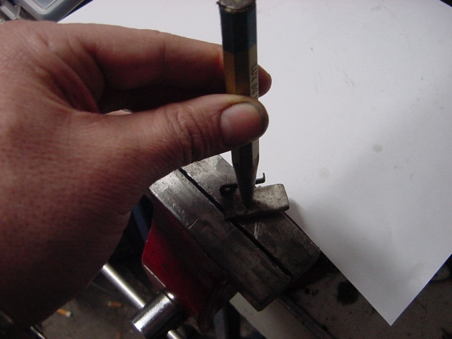

interveniamo ora sul feltrino, esiste anche come ricambio ma è difficilissimo da trovare, i codici Piaggio sono 111804 per i statori con 2 bobine e 072836 per gli statori a 3 bobine.
smontiamo completamente il portafeltro, cercando di non rovinare il rivetto che blocca il feltro sulla squadretta, con un po di pazienza si riesce a togliere il rivetto senza rovinarlo, altrimenti sappiate che ci va un rivetto da 2,5 mm
tagliamo un pezzo di feltro nuovo, aiutandoci magari col vecchio feltrino che fa come dima, posizioniamolo sulla squadretta e mettiamo il rivetto a bloccare il tutto.
Il feltro si trova facilmente nei brico, un pezzo 10x10 cm costa meno di un euro
un colpetto di martello su un bulino completerà il fissaggio

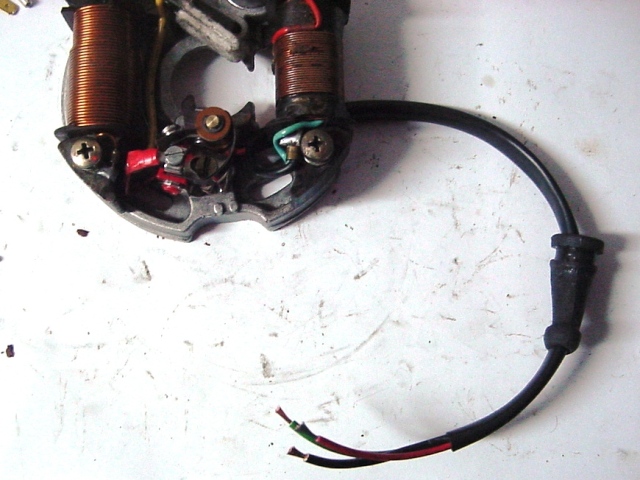

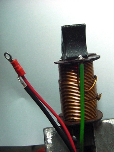

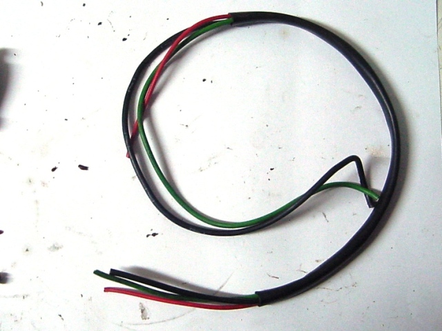

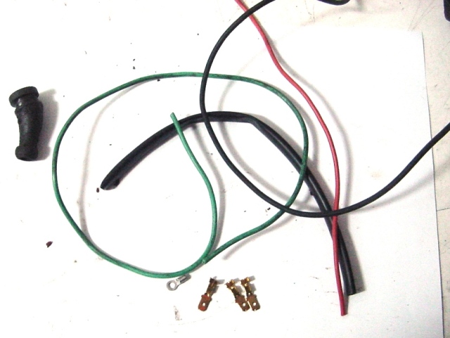

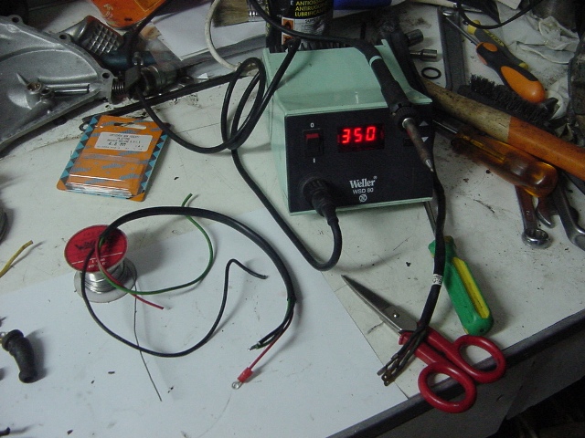

procuriamoci ora tre pezzi di filo nei colori rosso, nero e verde sezione 1mmq circa 40cm lunghi, un pezzetto di guaina da 6 (niente porcherie termorestringenti, in origine non esisteva) lungo 30 cm circa, 3 faston maschi da 4,8 (è una special, porta le spinette e non gli occhielli) e un capocorda foro 3 mm;
la guaina la si trova facilmente, gli elettrauto ad esempio ne fanno largo uso e un pezzetto ve lo regalano, altrimenti ve lo regalo io
infiliamo i tre fili nella guaina, stando attenti a non farli accavallare (altrimenti sarà un impresa riuscire a infililarli) e pareggiamoli da un lato
spelliamo per circa mezzo cm le punte dei fili, montiamo il capocorda ad occhiello sul filo rosso e stagniamo le punte dei fili verde e nero, usando possibilmente un saldatore "serio"
ora saldiamo il filo verde sulla bobina luci
rimontiamo le bobine, sostituiamo il condensatore e saldiamo il filo nero al suo posto(freccia rossa)
montiamo le puntine(termine tecnico ruttore a chiocciola, codice Piaggio 071186) facendo passare i fili verde e rosso sotto òle puntine stesse (c'è un apposito incavo)
fissiamo il portafeltro con la sua vite e avvitiamo i due fili con l'occhiello sulle puntine (il giallo del condensatore e il rosso)

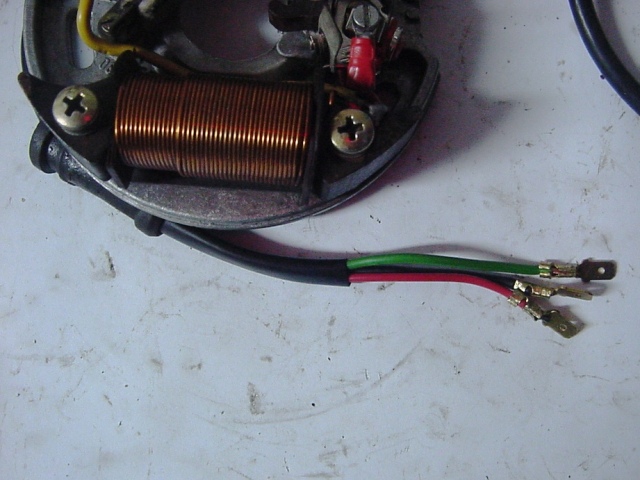

infiliamo il gommino passacavo sulla guaina, pareggiamo i fili e spelliamoli per circa 6mm
"crimpiamo" le tre spinette......
e abbiamo finito

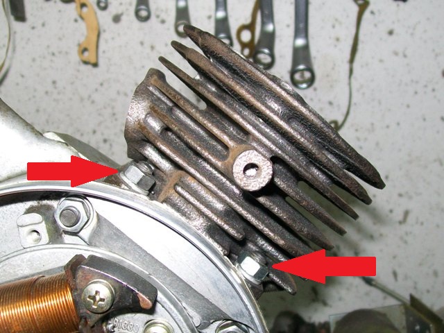

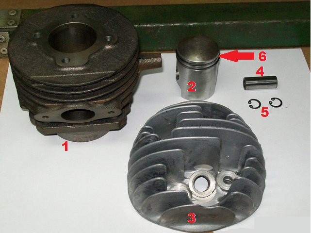

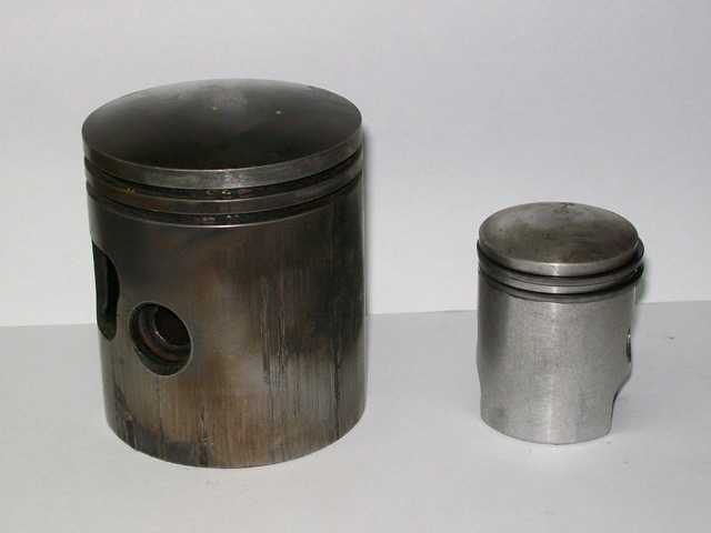

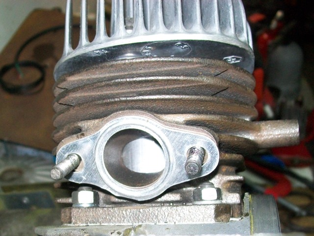

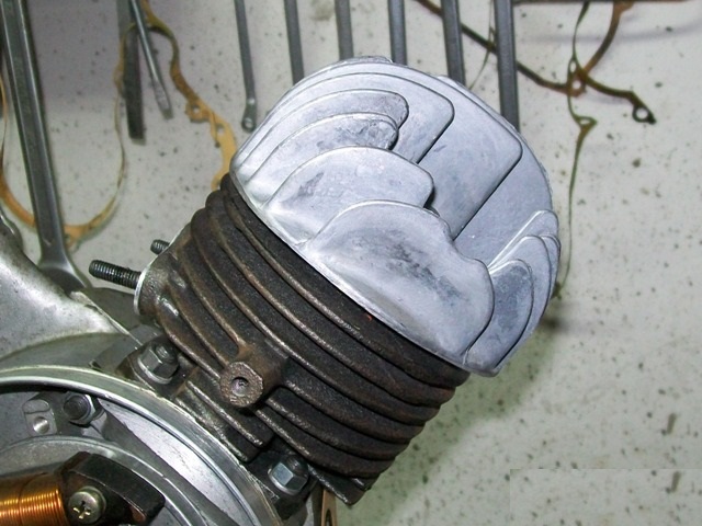

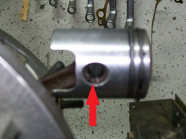

completiamo infine il montaggio del motore, ora tocca al gruppo termico
i vari pezzi che lo compongono sono:
1) il cilindro
2) il pistone
3) la testa o testata
4) lo spinotto
5) i seeger
6) le fasce o segmenti

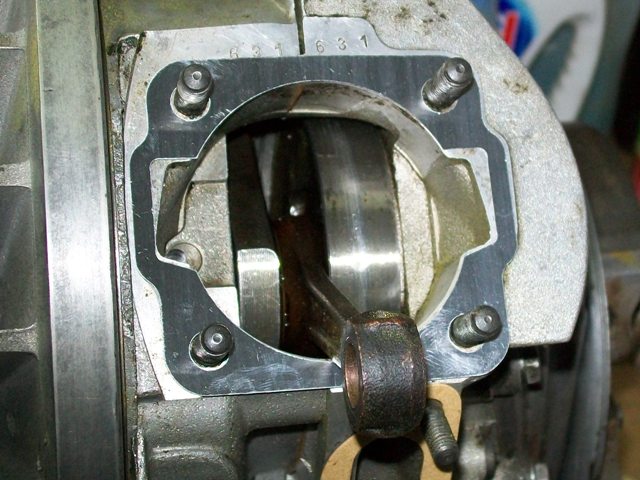

mettiamo prima al suo posto questa guarnizione
normalmente questa guarnizione non è di carta come le altre ma è metallica; eccola al suo posto

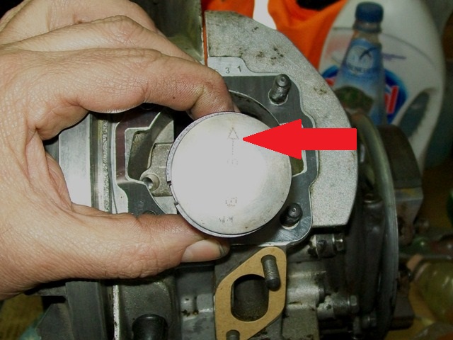

ora posizioniamo il pistone e inseriamo lo spinotto; la freccia indica il riferimento dello scarico inciso sul pistone (di solito una freccetta o una "V" rovesciata)
e blocchiamo lo spinotto con i suoi seeger (ambo i lati)
ora tocca al cilindro, inseriamolo delicatamente stringendo con le dita le fasce sul pistone avendo cura di farle combaciare con le apposite sferette di blocco; un velo d'olio faciliterà l'operazione.
Blocchiamo i dadi (frcce rosse) con una chiave da 11;
We, ce ne sono altri due nel lato opposto, mi raccomando, vanno stretti a croce

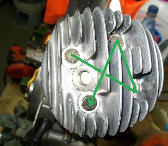

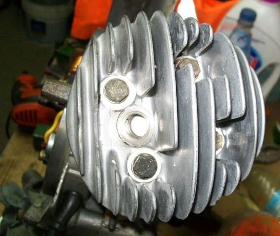

E' il turno della testa, mettiamola in posizione
e avvitiamo i bulloni (chiave da 11), stringendoli sempre a croce anche questi
per stringere a croce intendo così

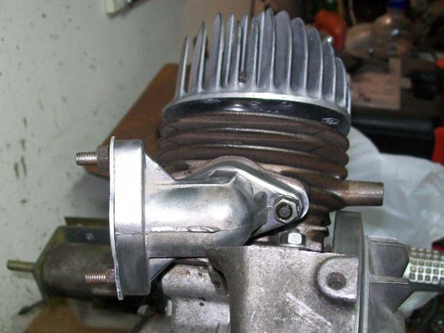

ah si, i collettori di aspirazione e scarico
aspirazione
prima ci va questa guarnizione
guarnizione in sede
e poi il collettore da stringere con una chiave da 10
ora tocca allo scarico

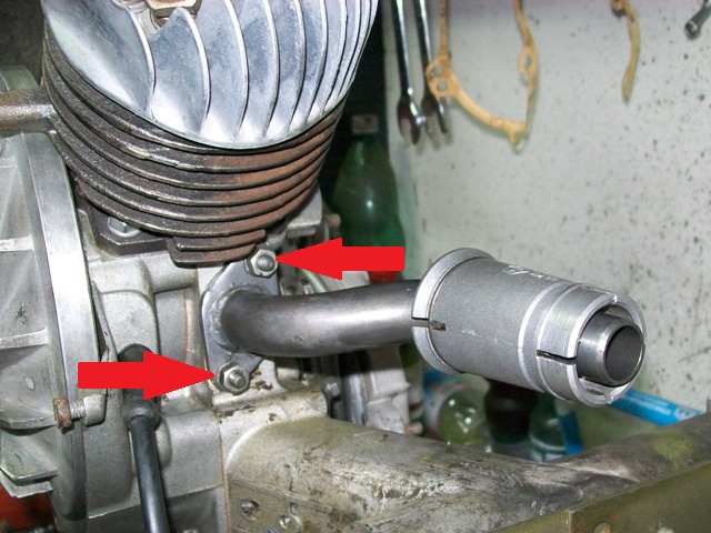

montiamo smpre prima questa guarnizione; ne sono 2, di materiale che resiste al calore, una va tra telaio e collettore e l'altra tra collettore e marmitta
e po il collettore da stringere anche questo con una chiave da 10
rimane da montare la pedivella che va stretta con una chiave da 14 (ha un bullone M9)
e infine il tamburo; rondellone, dado da 22 e copiglia

vi regalo una chicca:
il pistone di Vittorio a confronto con un pistone di 200

è duopo una postilla
come gia detto, i cuscinetti non vanno mai presi a martellate, in nessun caso. Neanche i vecchi vanno smontati col martello!!!
vediamo come fare, prendiamo ad esempio il cuscinetto di banco lato volano
Posizioniamo il cuscinetto
156,47 KB
io uso uno spessore calibrato, ma un rondellone da 45mm assolve perfettamente il suo compito, poggiamolo sopra al cuscinetto
157,72 KB
ora infiliamo un bel perno M10
156,19 KB
guardiamo dall'altro lato e controlliamo che il perno sia perfettamente al centro; il mio spessore è autocentrante
156,83 KB
rondellone...
155,83 KB
...dado, e avvitiamo con una chiava da 17
149,98 KB
cuscinetto in sede, stress Zero, niente pressa, niente fiamma, niente martello...
158,65 KB
e per toglierlo?
stesso sistema, solo che lavoriamo al contrario...
rondella da 25 e bullone solito
150,18 KB
dall'altro lato un pezzo di tubo diametro 50mm interno, rondellone e dado
152,91 KB
avvitando il dado il cuscinetto entrerà dolcemente nel pezzo di tubo.
149,24 KB
ed ecco spiegato l'arcano degli spessori:
mi son costruito una serie di spessori (o rondelle se preferite) in alluminio; per esempio quello del disegno serve per il cuscinetto di banco lato volano
12 KB
credo che no servono spiegazioni, le misure in blu sono a piacere (entro limiti ragionevoli) quelle in rosso devono essere precise, anzi la misura 20 (in rosso) è in realtà 19,8
