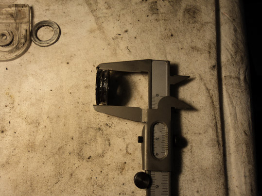

Ciao raga, ho montato un gas rapido Tommaselli di quelli a 90° abbinato al 28. Il problema è che dopo un pò che lo uso il filo del gas tende a uscire dalla sua rotellina, allora ho pensato che si fosse rovinato in seguito alla mia caduta; per risolvere il problema ci ho aggiunto sopra alla rotellina una ranella del suo diametro interno e che ci gira quindi insieme e anche se esce il filo consente di continuare a dare gas senza eccessivi problemi (ma è scomoda). Il problema ora è che detta ranella tocca il "tetto" copri rotellina (non so se avete presente) e quindi ora il gas è diventato durissimo!! Avete qualche idea in mente per risolvere questo problema? E' da due giorni che sono incaxxature dietro incaxxature

Ecco come esce il filo quando chiudo completamente il gas:
Allora ho adottato questo sistema con la ranella di diametro interno uguale a quello della sporgenza del tettino trasparente in modo che vi si infili perfettamente e il filo quando esce continua a scorrere su di essa; il gas è più duro e meno pronto ma consente di continuare a girare....
Diametro esterno rotellina = 2,5 cm
Diametro esterno (ossia il diametro interno della ranella) della sporgenza del tettuccio = 1,4 cm
Avete capito il problema? Come potrei risolverlo? Pensavo di adottare una ranella di diametro esterno maggiore e possibilmente più bassa per agevolare un pò la sua rotazione quando si da gas......

Quel filo non è troppo "molle"?

Dici? Allora che dite provo ad accorciarlo un pò?
RRT- Rokito Racing Team

Non è che sotto la rotella in plastica ci và un rasamento da farla stare un pelo più su ?
Giustamente come osservato il gioco deve essere limitato, pochi mm

Il filo non deve MAI avere gioco, ed esser sempre un pelo in tensione.....
ritorna da solo a ZERO o ti si blocca?
Quel filo va accorciato, per forza.
DOMANDA: ma che te ne fai del "rapido" che oltre a romper fili con una velocità impressionante, non fa?

In teoria sto rapido dovrebbe avere poco giro e più gas ma mi sembra praticamente come nell'originale.
