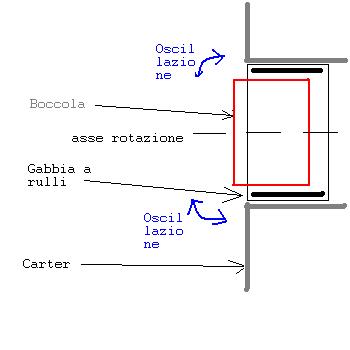

leggo sempre più spesso che quello spessore tra albero e boccola non lo ritenete importante, se volete vi dico alla lunga gli effetti del mancato spessore, il risultato è che la boccola spinge lateralmente sul cuscinetto, questo alla lunga tende a compiere oscillazioni sul suo asse facendo diventare la sede conica con il risultato che peggiora sempre fino a sfilarsi di quel tanto che basta per riallinearsi, a questo punto la sede del cuscinetto è andata e si estrae tranquillamente con le mani, ovviamnte prende sempre più gioco il volano, specialmente su motori che spingono direi che quella distanza è vitale per i carter
Altro aspetto è che cmq con la boccola spalla albero tale cuscinetto è da subito molto rumoroso
Parlo perchè ho visto e provato direttamente questi effetti, se fate caso su ebay a volte si trovano carter dove ci sono intorno alla sede di tale cuscinetto delle punzonature, le hanno fatte per tentare di ribloccare il cuscinetto, dureranno tra si e no 30 km.......
Quel cuscinetto va messo bene, dritto e con la boccola alla distanza giusta altrimenti sono noie, che poi decimo più o meno sia uguale è vero ,ma che sia a battuta o no cambia eccome..... specialmente su motori coppiosi....
L ideale sarebbe monatarè l albero sul carter con la frizione tirata, poi presentarci il carter con il cuscinetto, segnare la fine del cuscinetto sull albero e a quella distanza far terminare la boccola.

In vero la boccola guardandola meglio è più lunga degli aghi del cuscinetto (rulli) perchè và a filo della misura esterna del cuscinetto e quindi della gabbia, quindi quel millimetro serve a NULLA!
Il disegno di Vespone alimenta dei dubbi infondati a mio dire (ferma restando la stima), non abbiamo difatti sul pezzo così tanto disassamento tra rulli e ghiera pattino sul'albero, difatti quella ghiere anche montate addirittura 2mm sopra o a battuta, cambia nulla dato che ha una lunghezza superiore agli aghi e quindi come la metti la metti sempre li copre per l'intera lunghezza... ma... c'è un "ma" và tenuta sollevata di 0,5-1mm non tanto per l'accostamento e l'allineamento agli aghi del cuscinetto, ma per poterla rendere estraibile nel qual caso si debba cambiare, ovvero quel MILLIMETRO serve all'estrattore per cavarla via da sotto facendo presa proprio in quel millimetro!
Anzi... verificato su motore 150 aperto che ho in fase di restauro (poi promesso vi metto qualche foto), perchè preso da eccesso di scrupolo avendo chiuso il 210 con la boccola a battuta, ho potuto verificare che questa si allinea perfetta alla gabbia esterna con la boccola che và perfettamente a battuta!!! Insomma ero quasi pronto a Riaprire il mio motore avendo fatto un ragionamento tipo quello di VesponePT, e quindi ho verificato sull'altro aperto quale fosse la realtà dei fatti, la boccola bacia bene il cuscinetto se è tutta infilata, se sporge di un millimetro, è certo più facile estrarla e copre comunque benissimo gli aghi esterni della gabbia, ma non è perfettamente allineata e sborda di qualcosa verso l'esterno!
Ergo, me la sono studiata benino... è meglio a battuta che non sollevata di 1mm (almeno su questo motore campione da 150cc), ma se và tolta, allora sono C@zzi amarissimi! Questo è innegabile.... andrà saldata a qualcosa e poi sfilata, meglio lasciargli quindi 0,7mm sotto che poi la si solleva anche con due cacciaviti volendo.
