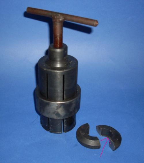

mi trovo in difficolta' dopo l'acquisto dell'estrattore in foto, non riesco ad usarlo.
devo togliere la boccola del cuscinetto inserita nell'albero del PX lato volano.
le ganasce hanno una sorta di dente che immagino andra'incastrarsi sotto la boccola, ma purtoppo sta a filo dell'albero e non entrera' mai.
cosa mi suggerite?

di metterlo cosi cme in foto..quel dentino che hanno i due semigusci nella parte interna bassa (così come lo vedi in foto) andranno ad incastrarsi nella bobbola una volta che avrai posizionato l'estattore all'esterno dei due semigusci e fatto scendere la flanghia che fissa il tutto...

non puoi usarlo se la boccola tocca la spalla dell albero, infatti il dentino non lavora, non va in sede correttamente e come forzi l estrattore si smonta, il motore che stai smontando è stato rifatto mandando erroneamente la boccola a battuta e non puoi usare l estrattore, il dentino non entra........ ti volevo chiedere..... dove lo hai acquistato?

grazie! ascolta ma la boccola sta tutta giu all'albero, come fanno le ganasce ad entrare??? immaginavo che i denti fanno da tirante ma non entrano, dovrei alzare un po' la boccola per fargli spazio, ma è complicato
se ti si smuove la boccola l estrattore non serve più....... una volta smossa viene via.........

immaginavo..allora questo estrattore è comodo solo se la boccola è un millimetro alzata! CHE SOLA!!!!
Inserito il - 30/01/2011 : 21:59:18  Mostra Profilo Invia a Steck81 un Messaggio Privato
si effettivamente il tutto è a smuoverla..
metti l'abero in orizontale e poggia la boccola su un leggio possigato su un posto fisso.. dall'altra parte ci poggi un legno sopra e ci dai due bei colpi di martello, in modo cortese e gentile dopo verrai che capirà meglio che deve venir fuori..
scherzi a parte serve per staccarla..poi vien via..

stek81... ho capito poco! potresti spiegarmelo meglio!

stek forse non sai che se si picchia l'albero va fuori centro,ilario dammi retta vai in rettifica per quella boccola,quella e dannata.

non è l estrattore una SOLA ma chi ha rimontato il motore.........

dipende da chi lo piacchia..se è poggiato dal lato opposto..credo che l'asse visto che non ha sollecitazioni difficilmente possa muoversi non credi??non pensare che sia un ben fidarsi delle retifiche..dai retta a me..che chi fà da se fà x 4
e vespone quotato..
il separatore effttivamente potrebbe funzionare..lavora con tazione meccanica d'altronde..male non fà..
