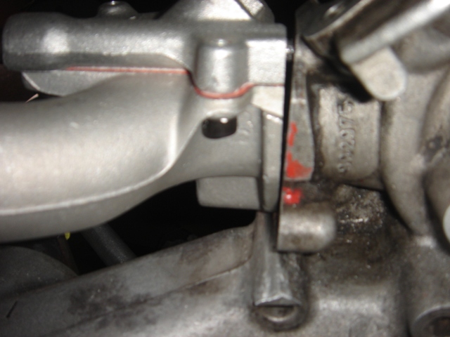

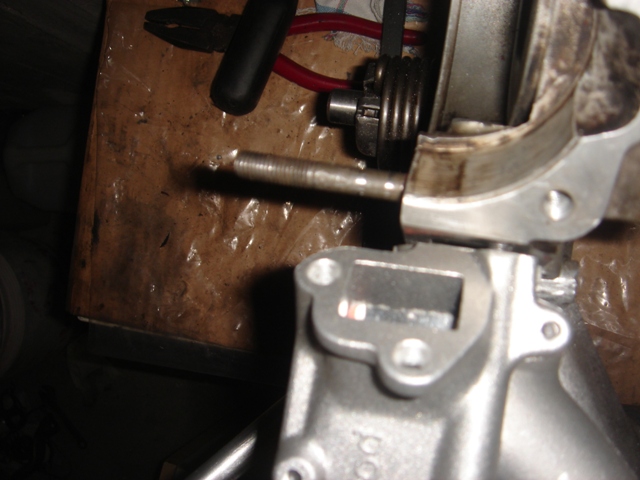

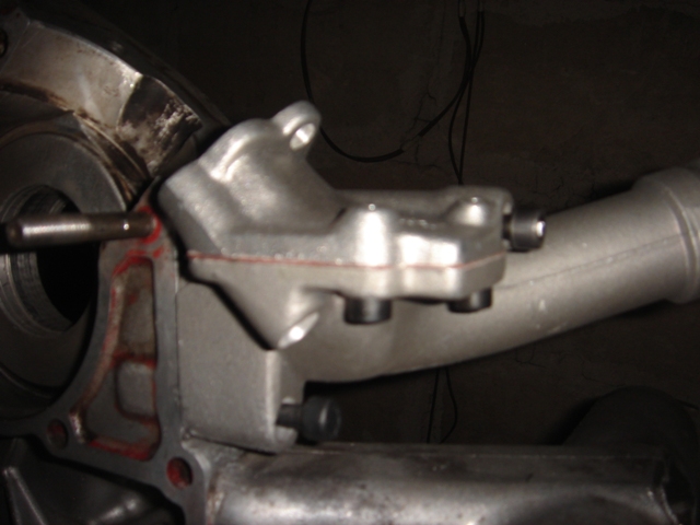

Inserito il - 02/01/2011 : 13:40:35  Mostra Profilo Invia a Vespa_HP un Messaggio Privato
Dunque ecco le foto...
119,73 KB
133,5 KB
148,42 KB
Come potete vedere la situazione è questa...i perini arrivati a quel punto non entrano più...

Inserito il - 02/01/2011 : 20:01:27  Mostra Profilo Invia a s.i.l.v.a.n.o un Messaggio Privato
Bravissimo,ora vediamo un po..
A vedere cosi potrebbe essere solo uno dei 2 bulloni(credo quello piu lungo) che e' imboccato storto.. Tu come lo vedi il filetto sul carter,lo vedi perfetto o hai forzato x avvitarli? Considera che andrebbero portati a battuta a mano senza chiavi..
Se tu togli il collettore e li avviti a mano,vanno dentro di piu?
Sembrerebbe quasi che i vecchi bulloni(quando montava il collettore originale) non fossero gia dritti in partenza..
Poi altra prova avvitali tutti e 2 senza collettore e guarda dal lato se sono perfettamente paralleli..
Ripeto,credo che ce ne sia uno imboccato storto..
