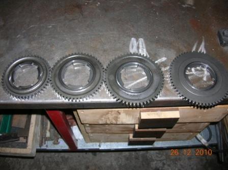

Cari amici ho smontato il motore alla mia vespa 125 ET3 e quando sono arrivato a disassemblare i 4 ingranaggi ho fatto la ca....ta di non segnarli. come posso fare a sapere quale è il modo corretto per rimontarli. Ho provato varie combinazioni credo che ci sia solo una posizione e che non si possa sbagliare, ma vorrei avere la sicurezza prima di chiuedere i carter.
Dai vari esplosi che ho in possesso non si capisce molto.
Allego 2 foto, non so se si vedrà bene, ma secondo me la sequenza corretta è quella come in foto andando da DX a SX.

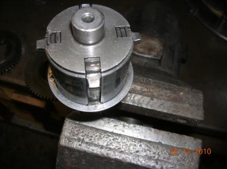

Inoltre mi date un parere sulla crociera che ha gli angoli un po arrotondati secondo voi può andare.

la crocera è da cambiare!
gli ingranaggi vanno dal piu grande al piu piccolo; hanno un loro verso ma non puoi sbagliare.

la prima è il più grande e la quarta il più piccolo. Che io sappia, ma non sono assolutamente certo che la regola sia universale, la prima va con lo stemma piaggio verso il lato volano mentre le altre vanno con lo stemma verso il lato frizione. Ad ogni modo basta controllare le battute con la crocera man mano che si inseriscono gli ingranaggi... dico bene?

Quando li monti devi fare attenzione che fra 1° e 2° ci sia lo spazio del FOLLE per i denti della crocera. Deve esserci lo spazio per uno scatto, non puoi sbagliare! Se fai caso quei due ingranaggi hanno la parte centrale più spostata da un lato proprio per lasciare questo spazio.
Se non ricordo male la 1° ha le scritte verso il volano, tutte le altre sono opposte.

Aiutati con questo schema, si capisce il verso

quello che dite sulle scritte è vero, ma novità son venuto a conoscenza che non sempre ci son le scritte sugli ingranaggi e in tal caso ottimo il suggerimento di taxidiver

La crocera è sicuramente da cambiare? speravo vivamente di no perche costa un sacco di soldi

adesso devo cambiare la crocera, mi sono informato:
originale costo circa 90 Euro
non originale costo circa 50 Euro
sicuramente ci saranno delle differeze sui materiali sulla durezza e sulla cementazione,e l'originale sarà migliore, ma anche il costo è diverso. Se faccio un uso sporadico della vespa può andare bene anche quella non originale? Cosa mi consiglate?

Quella da 50, attento sono di due tipi le crocere, pre 1976 e post 76 misurala in altezza da dente a base una volta sfilata.
