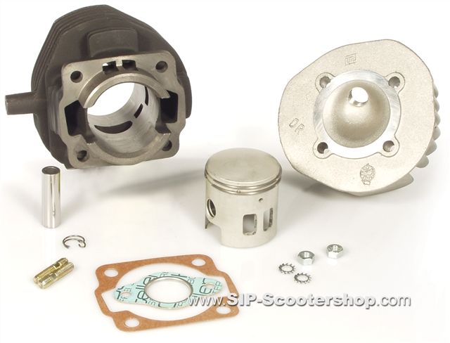

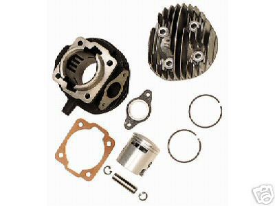

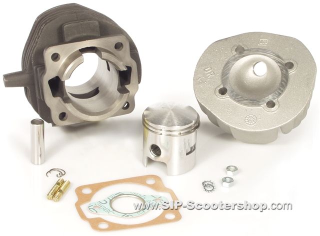

solo il DR F1 a 6 veri travasi le altre versioni o ne anno 3 o sono unghiate come il 102
cmq per equivoci vi posto le foto dei vari dr dal classico all'F1
DR 75 3 travasi
36,44 KB
DR 75 2 travasi e 4 unghiate
19,21 KB
DR 75 F1 6 travasi Veri con due belle finestrone sul pistone
e sulla canna gt
37,06 KB
