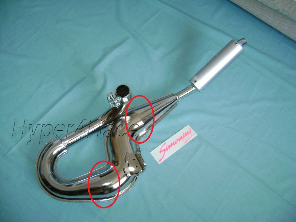

le paratie sono quelle cerchiate!! avevo una foto di una simonini aperta ma non la trovo... cmq c'è chi le ha tolte ed ha riscontrato un buon miglioramento agli alti ma i bassi erano davvero pessimi!

Sembravano solo le connessioni tra i coni, non avrei detto mai nemmeno io che ci fossero delle paratie...

Unn GRAZIE particolare a Grandevegetm che davvero sulle marme ne sà una più del diavolo!
Ergo, la Simonini anche se non si vedono ha LE PARATIE! |
