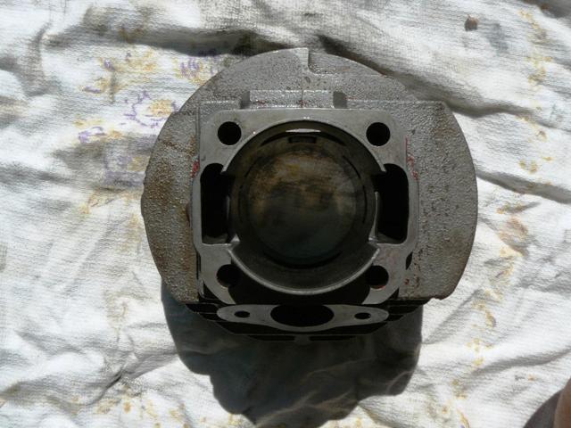

Salve a tutti ragazzi. Vorrei sapere se dei travasi di base allargati in questo modo, per quanto può essere chiaro tramite una foto, possono provocare problemi al funzionamento del G.T., in pratica non vorrei fossero troppo allargati da poter adattarvi un carter. GRAZIE A TUTTII!! ;D

| Non daranno problemi.... bisogna però sigillare bene la guarnizione di base, si vede che l'appoggio è al limite in alcuni punti. |

| ok, userò dell'ermetico per carter, oltre ke la guarnizione allora. Grazie millee! ;) |

Ehm.. dettaglio importante, i travasi devi riproporli sui carter ovvio!

| bè si è normale! ;) |

| secondo me c'è un forte rischio di perdite...troppo sottili quei punti. Ma con guarnizione di carta (non certo alluminio secondo il mio modesto parere) ed ermetico si può sperare bene. Dopo che monti il gt non accendere subito il motore: meglio lasciar solidificare per bene l'ernetico aspettando parecchie ore, anche 12 o più visto che non è esposto all'aria fra carter e cilindro. |

| Concordo con Oscar...sarebbe stato bene rimanere indietro almeno mezzo mm in più nei punti più sottili, ma ad ogni modo a questo punto val la pena provare, con le accortezze suggerite.. |
