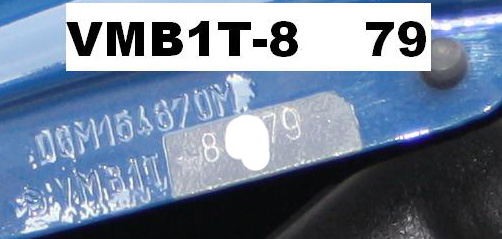

come vi sembrano questi numeri di telaio perche' avranno verniciato la parte dell'omologazione lasciando solo il telaiomanca la stellina finale o sbaglio

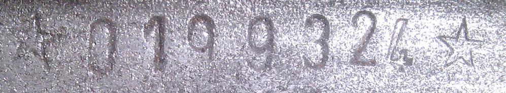

poi i numeri motore non sono un po' troppi? il 4 non dovrebbe esserci mi sembra anche punzonato in modo diverso come la stellina

hanno fatto circa 150.000 et3....dubito che abbiano fatto 199.000 e rotti motori...anche se codice telaio e motore non combaciano mai...
la differenza mi sembra troppa...per giunta c'è anche lo zero davanti...cos'hanno prodotto milioni di carter et3 ?!?!
secondo me, così pensando a logica, c'è qualcosa che non va come dici tu....
mi puzza di ripunzonature varie questa vespa.....

Quel "4" poco somiglia ai restanti numeri....

e invece il telaio?
Inserito il - 09/12/2010 : 09:00:39  Mostra Profilo Invia a et3jeans1976 un Messaggio Privato
il numero del motore non sta da nessuna parte
il telaio è stato ripunzonato, mancando infatti la seconda stellina
ti metto il link del mio ET3, così, alla pagina 2 scorrendo le foto, vedrai com'è fatta la punzonatura del mio telaio.
http://www.vespaforever.net/forum/topic.asp?TOPIC_ID=7506&SearchTerms=,et3,jeans
La mia è conservata, quindi stai tranquillo che il confronto lo puoi fare in tranquillità: infatti mi sembrano farlocchi anche i restanti numeri/lettere.
Fossi in te gliela lascerei....

quindi il telaio e' farlocco!

per me non ci pensare neanche mezzo secondo e lasciagliela là!!

3300 euro è il solito prezzo schifoso...è il più alto che puoi trovare, poi con il telaio e il motore ripunzonati questa vespa è proprio da scartare...non è per razismo ma a Napoli devi stare sempre attento, te lo dice uno che ha parenti napoletani.....

Per quanto riguarda la vespa il prezzo dipende molto dal tipo di restauro fatto, mentre per quanto riguarda la punzonatura anche sembra alquanto strana quindi nel incertezza lascerei perdere... cerca cerca e non scorargiarti che sicuramente salta fuori qualcosa di meglio

ho parlato con il venditore che sverniciando l'ultima parte del telaio ha trovato la stellina
per il motore ha detto che mi rimedia altri due carter

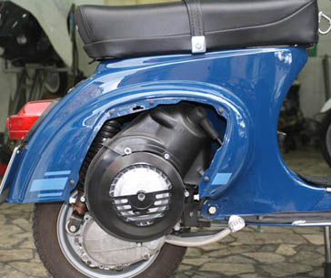

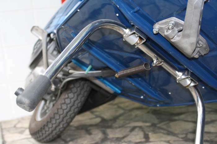

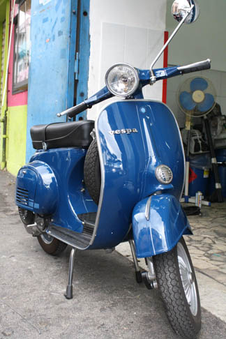

Ma a stro punto faccela vedere sta vespa in foto se li vale questi soldi...così chi è esperto può dirti se và bene oppure no.
ok te li rimedia e poi? te li da così vuoti e cavoli tuoi?
guarda che ogni due anni c'è la revisione da fare e le controllano queste cose....
quindi metti a preventivo almeno altri 300 € per rifare il motore, ammesso che tu ti faccia i lavori ovviamente se no saranno di più....
se invece te li cambia lui...beh lo dovrai aprire lo stesso perchè prima di venderla dubito che spenderà lui questi soldi per fare un lavoro fatto bene....
