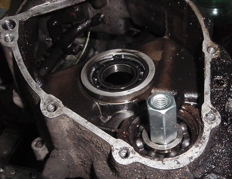

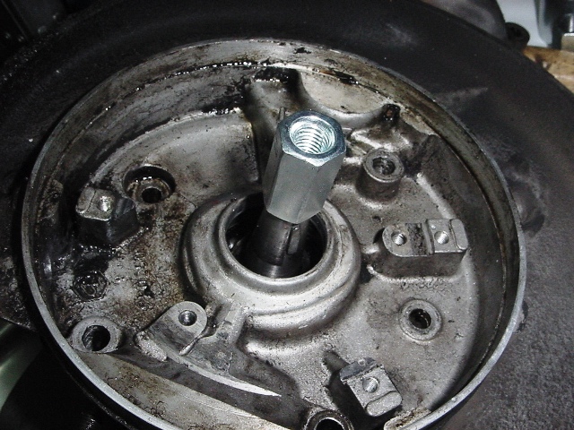

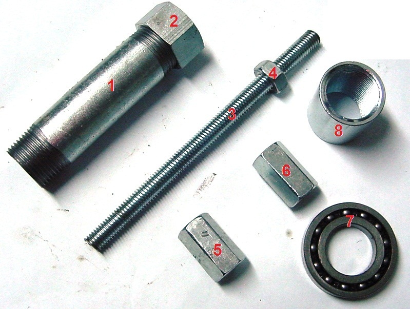

eccolo:
che sarą mai?
č un semplice, economico, efficace, utilissimo "introduttore" per alberi small e non solo....
vediamo la ricetta:
ingredienti:
1) un manicotto da 3/4 di pollice da 10 cm filettato entrambe le estremitą
2) tappo da 3/4 di pollice
3) 20 cm di barra filettata M10
4) un dado M10
5) esagono di giunzione (30 X M10) per barre filettate da M10 "lavorato"
6)esagono di giunzione (30 X M10) per barre filettate da M10 "grezzo"
7) vecchio cuscinetto campana
8) raccordo f/f da 3/4 di pollice
si trova tutto nei brico, oltre che nelle ferramenta di paese; costo massimo 5 €. La cosa piu' costosa sono gli esagoni per le barre filettate, costano circa 1€ caduno, occhio a comprare quelli economici da brico, perchč sono larghi 17mm, quelli buoni invece sono larghi solo 13mm ma non vanno bene per i nostri scopi.
Veniamo all'allestimento dell'ordigno:

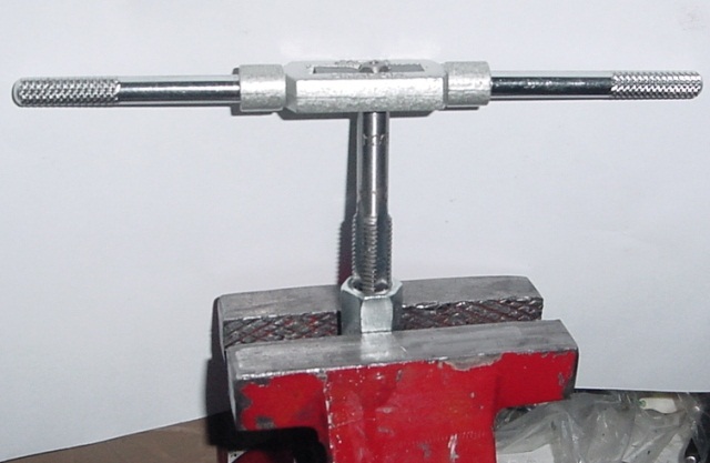

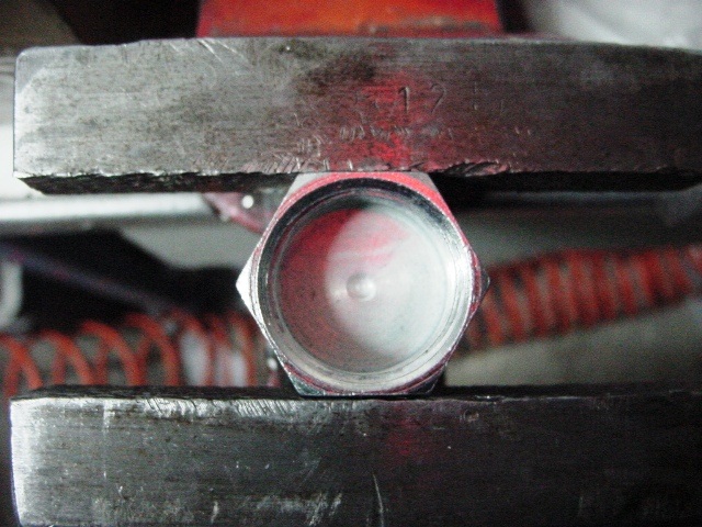

prendiamo uno dei due esagoni, mettiamolo in morsa, e buchiamolo per circa metą (15mm) con una punta da 10,5 (Tony docet), indi filettiamo tale buco 12x1,5 (passo fine); fatto questo abbiamo fatto il 90% del lavoro ed anche l'operazione piu' complicata.

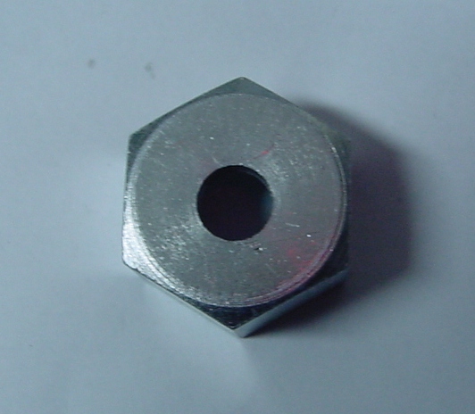

Ora prendiamo il tappo, mettiamolo in morsa e buchiamolo esattamente al centro con una punta da 10; non č difficile trovare il centro, tali tappi vengono rettificati a tornio ed il centro č praticamente segnato
Basta, abbiamo finito, riponete pure il trapano, ora vediamo a che serve e come si usa.
Dovrebbe essere chiaro che srve a tirare gli alberi in sede evitando di prenderli a mazzate.

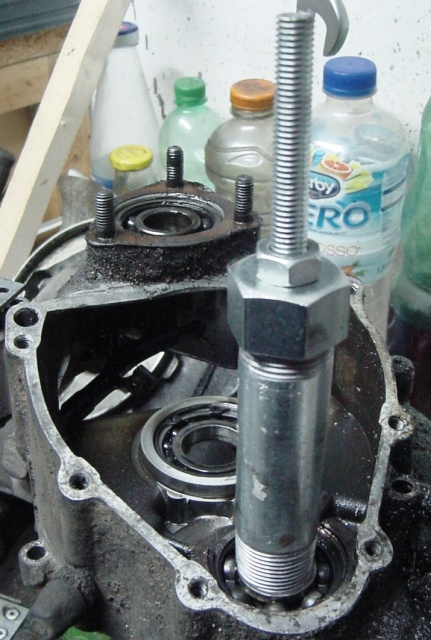

Dunque
avvitiamo l' esagono dal lato lavorato sull'albero lato frizione

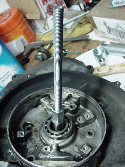

ora avvitiamo la barra filettata nell' esagono

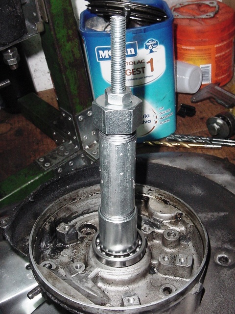

poscia il corpo dell'introduttore (si prega di apprezzare il poscia)

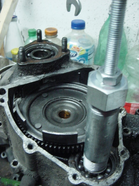

indi il dado M10 e bloccando con una chiave da 30 (l'abbiamo tutti, fin'ora non serviva a niente)il tappo dell'ordigno avvitiamo il dado con una chiave da 17
l'albero entrerą dolcemente nella sua sede, senza nessuno stress per il cuscinetto (avete notato dove fa forza l'introduttore?)
completato l'inserimento svitiamo il tutto
ovviamente l'accrocco lavora anche con la campana montata

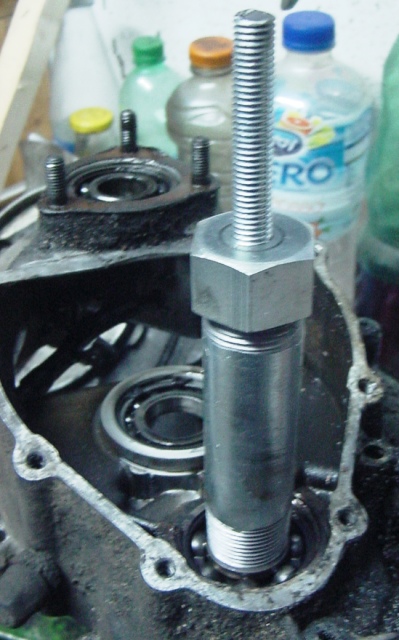

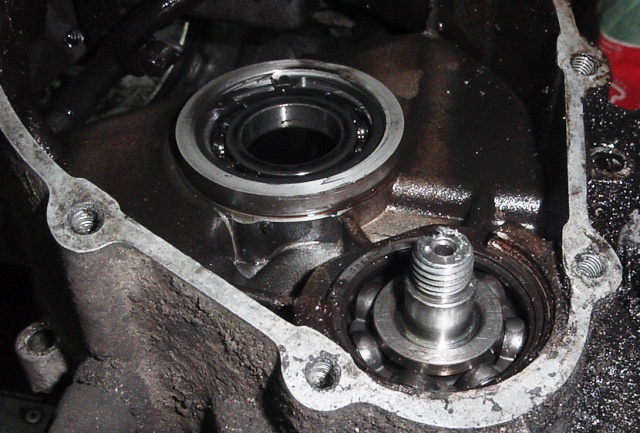

Ma abbiamo ancora qualche pezzo che non abbiamo usato, a che servono?
ma ovviamente a montare l'albero dal lato volano no?

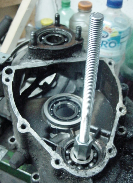

Avvitiamo l'esagono non lavorato che č filettato tutto M10 (10 x 1,5 )
il cuscinetto vecchio farą da battuta
Barra filettata...
ordigno col raccordo... et voilą
credo che qualsiasi altra parola sia superflua.....
