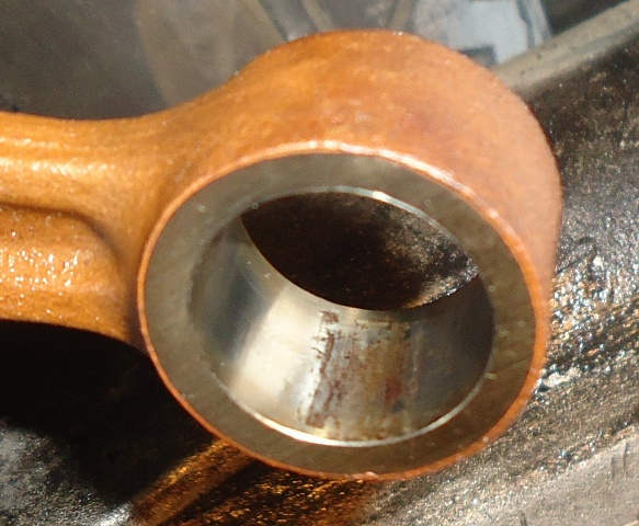

Riuscite a vedere la foto???L'occhio di biella è leggermente rovinato.Io qust'estate ho rimontato così con um nuovo pistone,dopo una grippata.La vespa và alla grande senza sost. l'albero(68000km).>Ho però paura che per quella piccola "abrasione" rompa prima o poi.Gli ho passato solo una piccola scartavetrata con carta abrasiva.<

puoi misurarlo o farlo misurare con un alesametro se non presenta ovalizzazzioni và bene..

In vero quel segno non è dovuto al grippaggio, ma molto precedente, si verificano tali segnature in ragione del fatto che lo spinotto del pistone vincolato alla gabbia (questo è modello con gabbia) nell'occhio di biella lavora spesso pochissimo e non ruota come noi tutti siamo portati ad immaginare!! ecco allora che sui lati dove la spinta del pistone esercita una minore forza dell'occhio si possono formare delle piccole escrescenze dovute a residui carboniosi e di spuri del carburante...
Ergo non è nulla e quell'albero macinerà ancora tantissimi chilometri!
Mi sembra poi di capire che hai già rimontato il cilindro rettificato.... semmai una gabbia a rulli nuova sullo spinotto non guastava, ma se provato và bene, non riaprire di certo, che non dà noie....
i grippaggi del pistone difficile rovinino poi quell'okkio, solo in casi davvero particolari e grippaggi feroci...
è Ok a mio vedere.
La gabbia a rulli ce l'ho messa nuova.A differenza della vecchia che presentava 3 tacche d'orate ne ho messa una senza tacche ma che misurata col calibro era identica.Ti premetto cmq che sull'occhio un minimo di scalino si era formato.Poi con carta abrasiva l'ho spianata leggermente!!
Grazie Poeta per la tua risposta.Mi sono levato un grande dubbio.
Nonostante la mia età...stò imparando...non l'ho fatto prima..lo farò ora.
