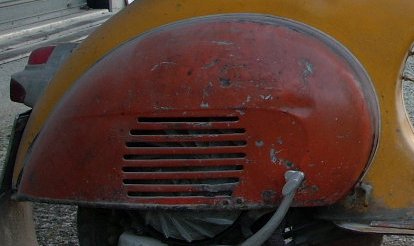

Ciao a tutti,
guardando varie foto relative alla VBA1T mi è venuto un dubbio circa la forma delle pance, o meglio la presenza o meno di modanature, su vespa tecnica sono assenti, mentre, sulle foto prese dal sito sono sempre presenti.
Allego foto:
Vespa Tecnica:
13,23 KB
Mia:
63,42 KB
Alfred:
50,3 KB
Raborlando
14,46 KB
Riqz
19,6 KB
E' un errore di vespa tecnica o ci sono dei casi particolari?
E' per pura curiosità
Inserito il - 28/11/2010 : 13:12:50  Mostra Profilo Invia a n/a (ex wyatt) un Messaggio Privato
le primissime (non so fino a che numero di telaio preciso, ma dev'essere intorno ai 7000) avevano le pance lisce...

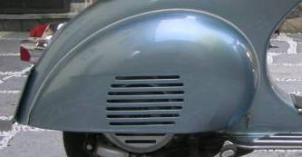

Inserito il - 28/11/2010 : 14:16:18  Mostra Profilo Invia a Brutale un Messaggio Privato
La seconda foto è di una vespa del settembre 1959 numero di telaio 64054.
La vespa di Alfred dice di essere del 1958 con telaio intorno al 10000 (ma, non è entrata in produzione nel 1959?).
