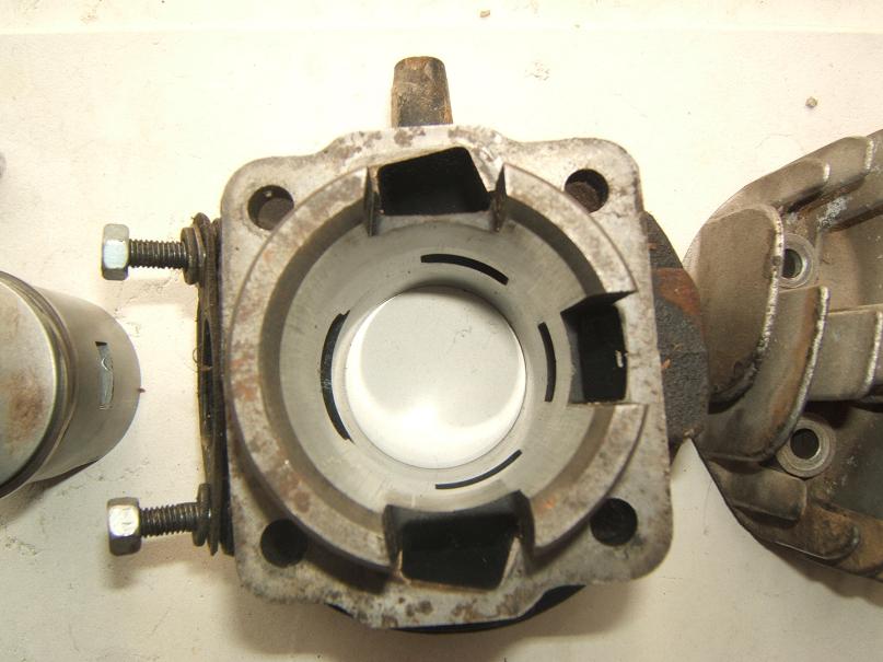

Ciao a tutti.
Vorrei pepare leggermente la 50R della mia signora.
Considerando appunto che se fosse per la morosa andrebbero benissimo i 45Km orari attuali ho pensato di non stravolgere il motore ma ti sostituire il solo gruppo termico con un Dr 75cc.
Mi interessa solo guadagnare qualcosina. insomma ho poche pretese ed ancora meno soldi da spendere.
Al momento la vespetta è completamente originale.
Monta il suo 50cc con carburatore 16/10. Marmitta padellino e ruote da 9 pollici.

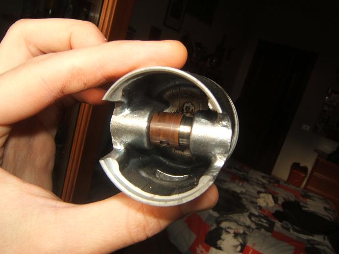

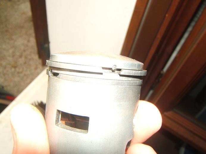

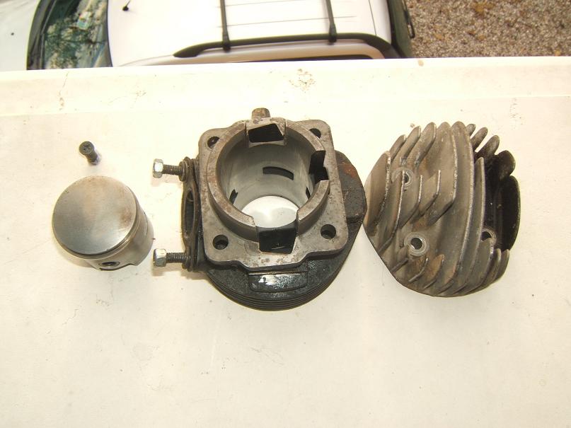

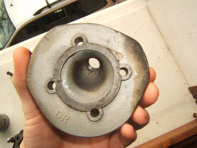

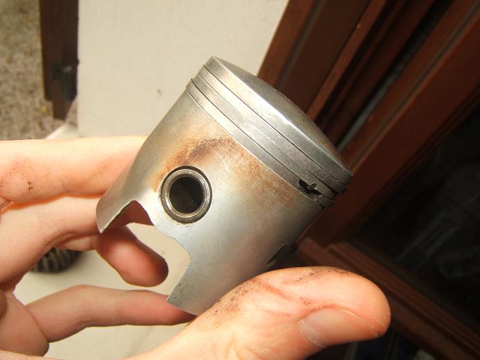

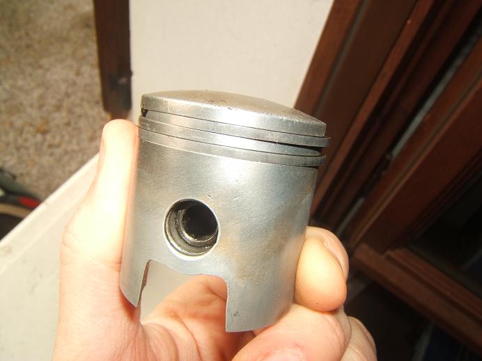

Un mio amico mi ha proposto questo gruppo che aveva smontato in garage.
Chiedo se secondo voi può andare. Io non ho mai sopstituito un cilindro in vita mia ma mi sembra in buone condizioni.
Niente graffi.

Ora vi vorrei chiedere le seguenti cose:
-Che tipo di Dr è? Vi sembra in buone condizioni?
-Le fasce sembrano seminuove, posso evitare di cambiarle o devo sostituirle per forza?
-Devo sostituire un qualche getto del carburatore o vanno bene gli attuali (originali suppongo)?
-Mi avanza in garage anche una marmitta proma siluro con il suo collettore, mi conviene sostituirla al padellino? L'eventuale cambio di marmitta implicherebbe getti del carburatore diversi?
-Una volta montato il nuovo cilindro posso continuare ad usare come candela una B6 come con l'originale 50cc (ne ho 3 nuove, mi scoccierebbe sprecarle)?
-Consigli per lo smontaggio e rimontaggio del gruppo? Guarnizioni necessarie? Mi farò comunque dare una mano dal mio amico che mi vende il tutto.
-Riuscirò ad aumentare la velocità finale di un 10km?
grazie a tutti e scusatemi se magari vi ho chiesto cose piuttosto banali, ma è la prima volta che maneggio un cilindro e pistone.

Allora...
-E' un DR 3 travasi
-Le fasce forse è meglio cambiarle
-Dicci che getti hai, cosi possiamo consigliarti quale getto montare
-Se hai la siluro, meglio montarla, cosi va un po meglioPerò non so se devi aumentare il getto, aspetta i piu esperti
-Come candela io avevo una Champion L82C, e andava abbastanza bene
-Prendi una guarnizione di base del GT, una della marmitta, e metti un filo di pasta rossa alla testata
-Non so di qunato aumenterai la velocità, ma la aumenterai almeno un po

Ciao, si tratta di un classico ed affidabile DR 75cc a 3 travasi, perfetto per l'uso plug'n'play che ne vuoi fare tu. A giudicare dalla camera di scoppio sembrerebbe aver percorso ben pochi km, mentre guardando il pistone sembrerebbe un pò più "vissuto" (ma forse son solo i segni del tempo che ha passato inutilizzato nel box). L'usura delle fasce invece è impossibile da giudicare a distanza, cmq per sicurezza, e visto l'esiguo costo paragonato alla loro importanza, è sempre meglio cambiarle
Nel carburatore sarà sufficiente sostituire il getto max originale (che può essere 51 o 52) con uno da 54. Se decidi di lasciare il padellino, dovrai accertarti che il gomito di scarico (quel gomito in alluminio tra cilindro e marmitta) sia già quello libero...se la vespa fa solo i 45 è probabile che non sia ancora stato sostituito, devi sostituirlo con la versione "open" per consentire al cilindro maggiorato di sfogare adeguatamente.
Oppure puoi evitare questo passaggio utilizzando la Proma che hai nel box, in questo caso però meglio un getto massimo da 56.
Per il montaggio, se fatto con calma in un ambiente pulito e ordinato, non ci sono difficoltà particolari; presta particolarmente attenzione all'inserimento dei seeger che bloccano lo spinotto (vanno messi tassativamente NUOVI e dello stesso tipo di quelli precedentemente montati). Inoltre attenzione anche a non spezzare le fasce durante l'inserimento della canna nel pistone.
Ricordarsi che appena rimosso il vecchio cilindro, l'imbocco sui carter andrà tappato con uno straccio pulito, in modo che nessun pezzo (dado, seeger ecc.) vi possa finire accidentalmente dentro, pena l'apertura completa del blocco motore
Per le guarnizioni andranno sostituite solo quella base cilindro e quella di scarico, su entrambe se vuoi per maggior sicurezza metti un sottile strato di pasta rossa, da ambo i lati.
Ah un'altra cosa, i dadi di serraggio della testa andranno stretti in croce e con la giusta forza, evitando cioè di serrarli "a morte" (l'ideale sarebbe avere una chiave dinamometrica e chiuderli a 1,6-1,8kgm).
Per la candela, se la tua signora avraà l'accortezza di non strapazzarlo a manetta si potrà anche utilizzare le b6 (specie d'inverno), l'ideale sarebbe comunque la b7, leggermente più fredda.
Come velocità senza altre modifiche dovresti avvicinarti ai 60kmh

OTTIMO, è semi-nuovo, non avrà 100Km quel cilindro!!?
Si vede dalle foto che sotto le fasce non c'è nemmeno un deposito carbonioso, quindi sono praticamente NUOVE!
la marma siluro proma andrà bene... per il getto max provane due il 55 ed il 58, se abbini poi in un secondo tempo cerchi e gomme da 3,50X10 sei a 70Km/h come minimo....
