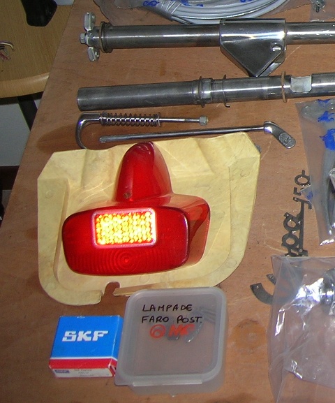

Mi tocca aimè fare un aggiunta... Io sulla mia (sempre se ho inteso bene la paratia di cui state parlando) non avevo la paratia ne in latta, ne grigia nè nera di plastica, bensì, questa. Schifosamente ed assolutamente originale... Ho pregato nello smontarla perchè era così dura e secca da fare paura, ma sono comunque riuscito a recuperarla senza rovinarla minimamente. Purtroppo ho solo questa foto in quanto ormai questa paratia è stata rimontata.

non so che vespa tu abbia ma se hai una vnb2 o vbb1 è possibile che la tua sia la 87019 quella intermedia tra la latta e la nera... non volevo dirlo perche mi sembrava presuntuoso ma io di queste grigie non ne ho mai viste! forse sono grigie le nere scolorite dal tempo e dalla miscela! ma siamo nel campo delle ipotesi.. |
